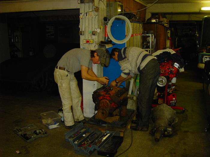

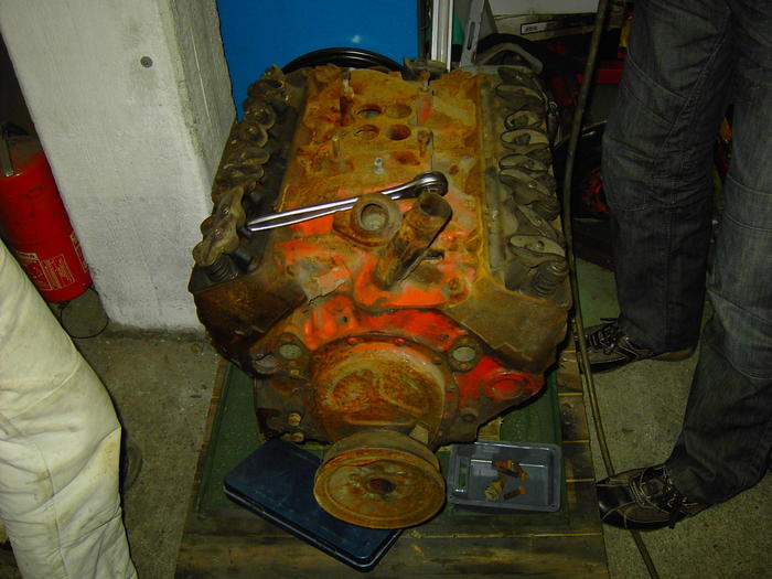

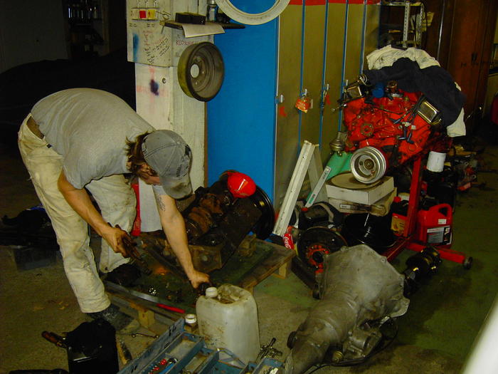

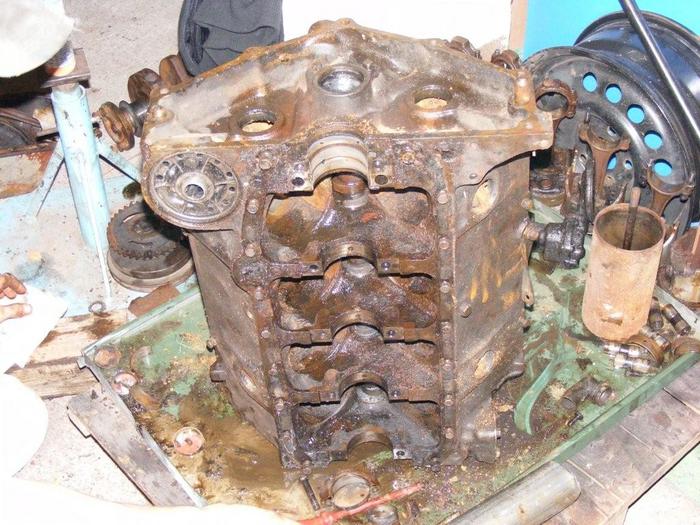

 Hatte Benno ja versprochen, daß er seinen Motor bei mir fertig machen kann diesen Winter da er mir ja so toll mit dem Getriebe geholfen hat.
Heute war Tag 1:

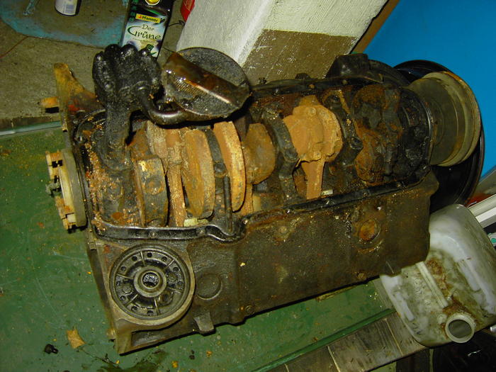

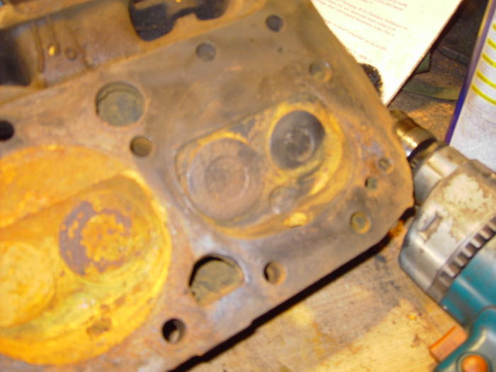

Der Motor ist gelinde gesagt etwas fertig, war kein Öl aber viel Wasser drin und das über Jahre. Kurbelwelle und vier Kolben sind jetzt nach viel Mühe raus, vier Kolben sind so fest, die wurden erst mal eingeweicht. ob der Rost viel Schaden angerichtet hat wird man erst nach einer gründlichen Reinigung erkennen können.

Nicht schlecht...  hatte schon bei den ersten Bildern den Eindruck, daß da einiges auf euch zu Kommt...
Kann man das noch richten ?  Oder lohnt sich das ?
Dem Öl-Filter-Ansatz nach ist es ja was "neueres".
Aber RESPEKT für den Einsatz.

Ob sich das lohnt wird sich raus stellen, wenn der ganze Rost und Dreck runter ist. Der Motor ist aber schon Periodcorrect. Hat noch den Ölfiltereinsatz und keine Kartusche und die alte Ansaugspinne mit dem Öleinlass vorne und dem Rohr für Öldämpfe hinten.

Ich denke nicht, daß der Block nen Riss hat, der Rost sieht zwar schlimm aus, scheint aber recht oberflächlich zu sein. Ist beim Chevy SB immer so ein Rechenexample:
Den fertig machen mit übermaß bohren, Kurbelwelle bearbeiten usw. ist wegen der 8 Zylinder vom Arbeitslohn nicht so billig.
Ein gebrauchter 5Liter der irgendwie läuft ist wesendlich billiger, man weiß aber nicht was man da hat.
Ein neuer 5,7l Block kommt vom Preis her änlich (kein High Performance), ist aber halt nicht orginal und schon gar nicht selbst gemacht, die Anbauteile müssen da meißt auch noch dran, also genug Möglichkeiten doch noch Fehler zu machen.
Einen neuen 283er in der Werkstatt ein und zu laufen bringen lassen ist finanziell wohl eher uninteressant, da weiß Benno mit dem Geld besseres anzufangen.
Wenn die Zylinder nur gehohnt und die Kubelwelle poliert werden müssen ists hauptsächlich einfach viel Dreck und arbeit.

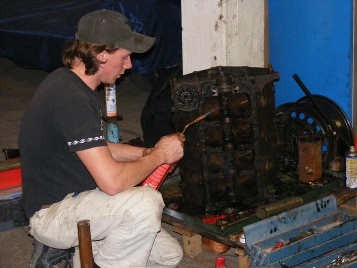

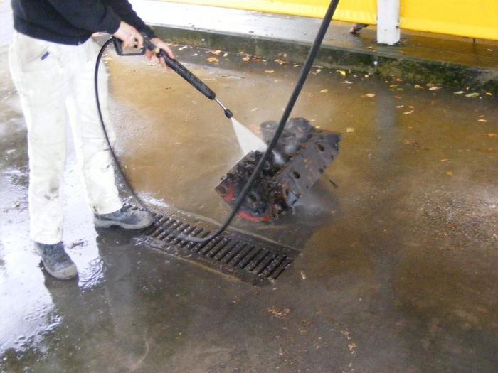

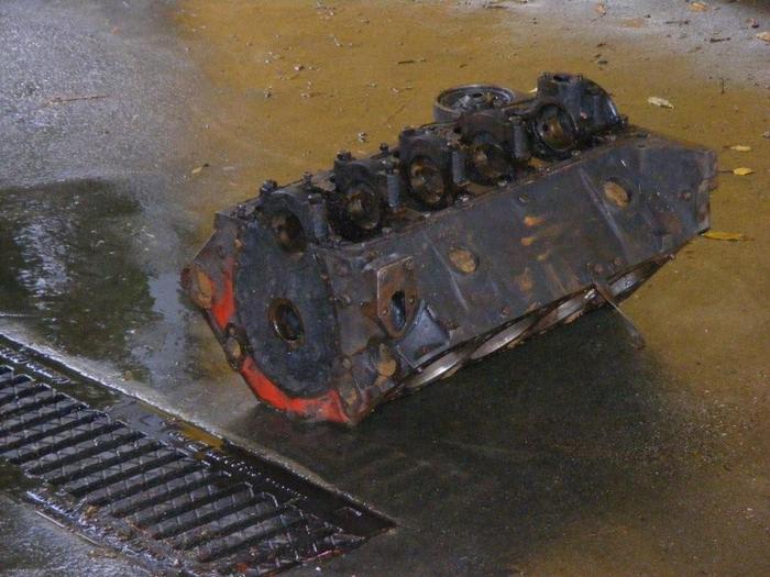

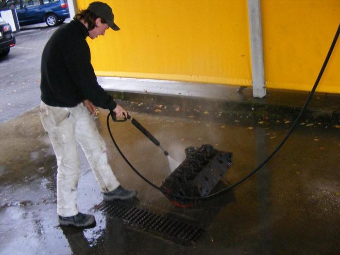

Samstag war wieder basteln angesagt, mit Rostlöser von Luiqi Moly und Flamme sind dann auch endlich die letzten 3 Kolben raus gegangen, Nockenwelle fiel fast raus, und der Block macht gar nicht so einen schlechten Eindruck, Kolben und Pleule werden wohl nicht mehr gehen , Benno könnte sie nochmal in Diesel einlegen und schauen wies dann ist, bin mal gespannt, was der Motorbauer zu Block, Kurbelwelle und Nockenwelle sagt.

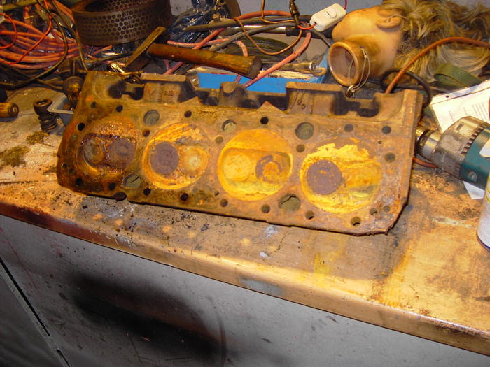

So kleines Update:
Hab heute den ersten Kopf wieder bekommen und mal direkt Bilder gemacht, wie immer hehe!! War wohl sehr anstrengend das ding in der Kabine zu drehen:/
Er hat beim Strahlen die Ventilläufe mittels Schrauben geschützt wie man auf dem Bild gut sehen kann!
Nachdem ich die Bilder gemacht habe hab ich den Kopf mit WD40 "geflutet", mit Zewapapier, das aus dem Werkstattbedarf, eingewickelt nochmal mit WD40 eingesprüht und dann mit Frischhaltefolie eingewickelt! Denke den anderen Kopf bekomm ich mitte nächster Woche.

Sieht doch schon gut aus, wieso sieht der so bronze aus? Willst du neue Ventile rein bauen oder sollen wir die Alten mal näher ansehen?
http://www.summitracing.com/parts/FEM-MKP619A-633/?image=large
Schau dir das mal genau an, nicht sofort bestellen, wird noch nicht genau das Kit sein, was du brauchst.
