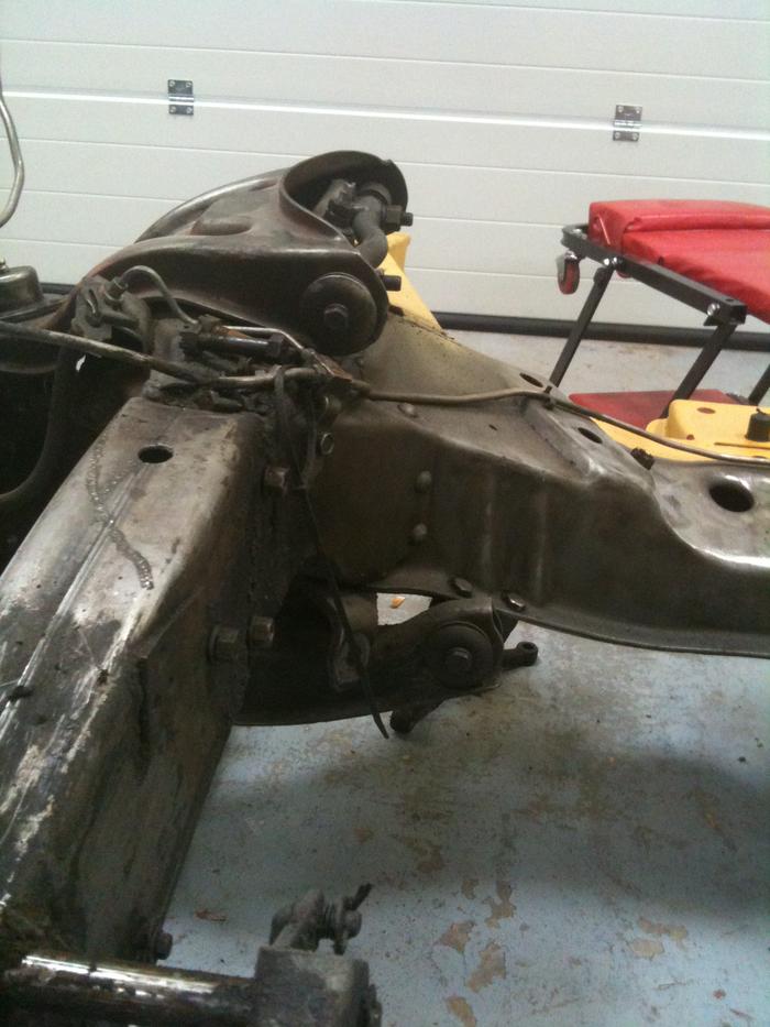

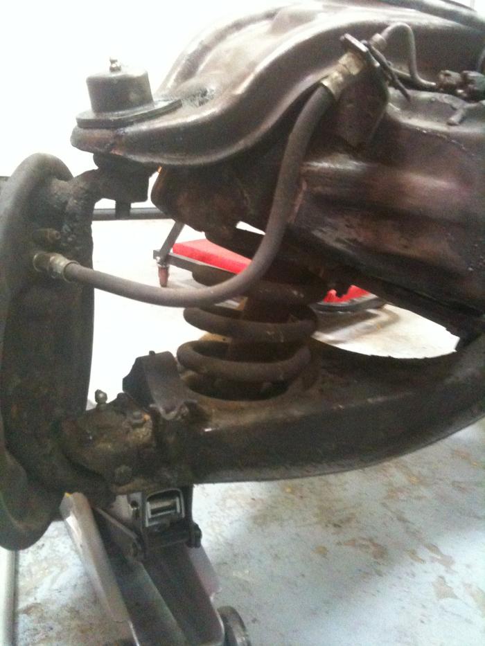

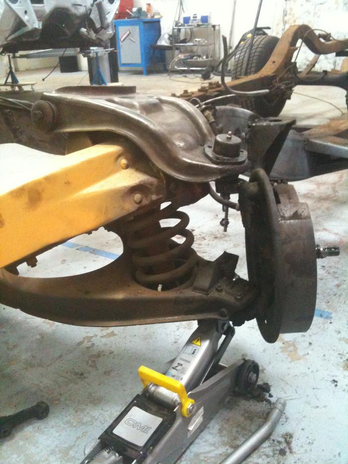

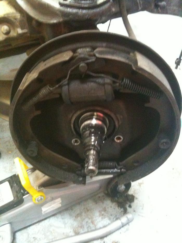

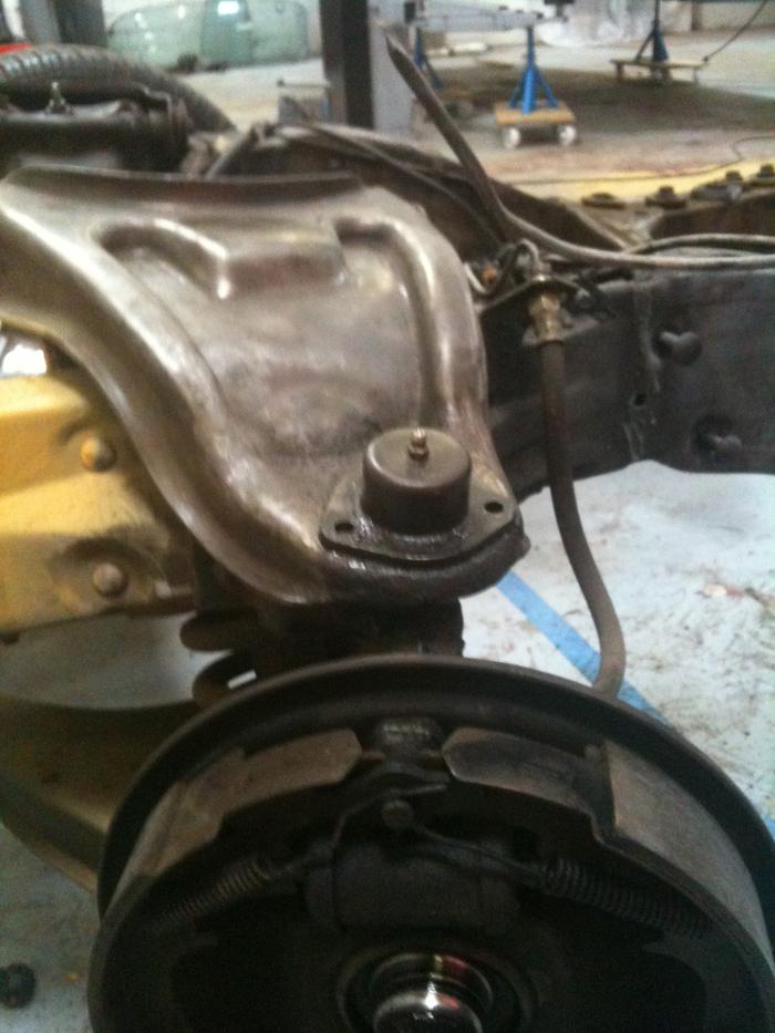

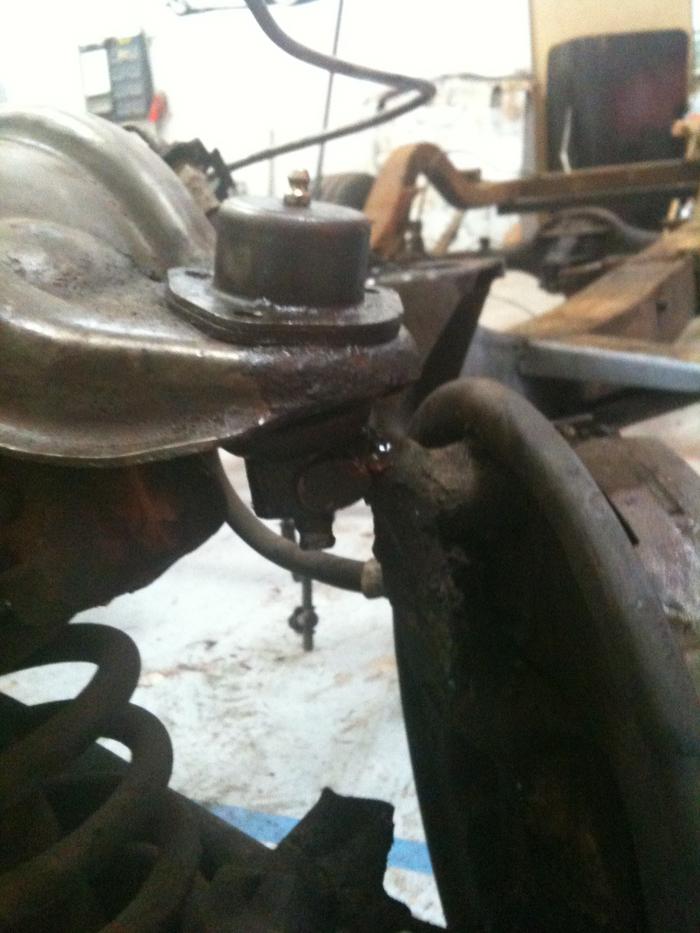

Heute wollte ich Das Frontend zerlegen aber irgendwie kam ich nicht ganz bis zum Erfolg!
kann mir mal einer zeigen und sagen wie ich da ran geh?
Wollte auch nicht einfach mal alles abschrauben da das teil ja unter Spannung steht (hab sowas noch nie gemacht).
Wäre super wenn mir einer helfen könnt!
Grüße Heiko

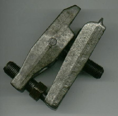

Also Feder mit einem Federspanner entlasten und mit einem Abzieher das Traggelenk lösen...
oder es gibt auch solche
Dann kannst Du den ganzen Krempel rausnehmen..  :)

Das ist ja auch die passende Methode, und so sieht auch das passende Werkzeug aus:
http://www.classicchevy.com/product.asp?pf_id=49-240&dept_id=120
Kann man allerdings auch selber machen ;)
