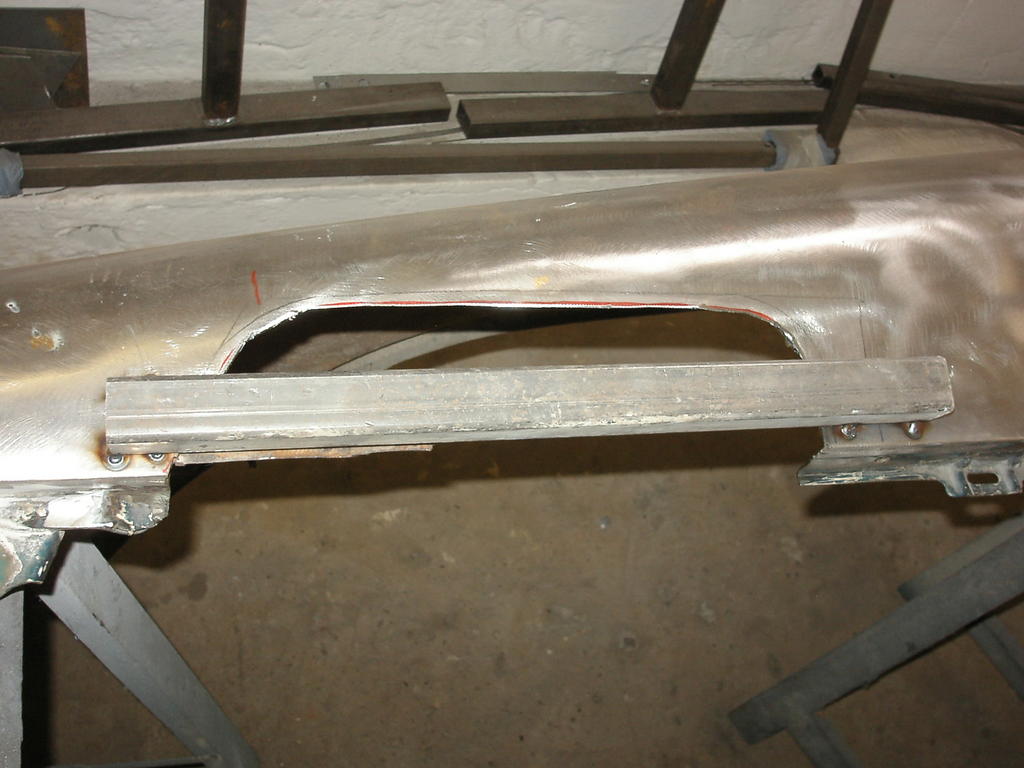

Hallo, hier ein paar Fotos vom Wiiederaufbau meines 55er. Machen alles selbst, bis auf die Lackierung. Bis bald

ist da auf dem einen Foto im alten Schweller Bauschaum, oder was ist da für ein gelbes Zeug drinn.???
Hast Du den Body mit einem Megakeks bearbeitet, oder gesandstrahlt??

Hallo Carsten, im Schweler waren auf der gesamten Länge Holzpfosten drin mit Coladosen umwickelt. Die Karosse wurde mit Keksen bearbeitet und Teile gestrahlt. Fahren jetzt wieder in die Garagen, soll vorran gehen. Bis später

Hier noch mal ein paar Fotos von unserer Arbeit heute und gestern. Habe super Unterstützung von meinem Sohn. Schleift und hilft wie ein Wilder. Es kommen immer wieder die tollen!!!!! Arbeiten der Amis zum Vorschein. Holzpfosten und Coladosen in den Schwellern, Bleche werden mit Popnieten befestigt oder Bleche verlötet und alles mit Unterbodenschutz zukleistert. Anpassen der Sitzbank hinten an die Radkästen.Morgen gehts weiter. :)

Wenn ich die Bilder so sehe bekomm ich auch bock drauf meine Kotflügel nackt zu machen!
Coole Bilder, freu mich immer wenns hier weiter geht das inspiriert mich total und man denkt direkt drüber nach wie es ist wen man selber an der stelle ist!
Womit haste den Lack runtergeholt??
Gruß Ben

Hallo Ben, wir haben den Lack mit Keksen von Würth runtergeholt.

Und die Innenseiten?? Die sehen auch so blank aus in dem Bereich der Scheinwerfer!

Hallo Ben, auch mit Keksen und Drahtflex.Fotos folgen Morgen.

was ist den da für eine Grundierungsfarbe auf das blanke Blech aufgetragen worden????

Also ich tip mal auf Grundierfüller!!!
Haste die Rückbank Lackiert oder so bekommen??

Habe alle Teile erst mit 2K-EP-Grund lackiert, dann gespachtelt und anschließend Spritzspachtel. Habe die Sitzbezüge runtergezogen, das Gestell war noch gut, etwas gebürstet und dann lackiert.

Heute haben wir die Kotflügel von innen blank gemacht und teilweise gestrahlt. Motorhaube von oben abgeschliffen. Innenkotflügel geschweißt. Bringen wir Montag zum strahlen.

Sieht alles sehr gut aus! Haste das im freien gestrahlt??
Hab das ja auch vor und das gibt ja ne riesen Sauerei!?!?!
