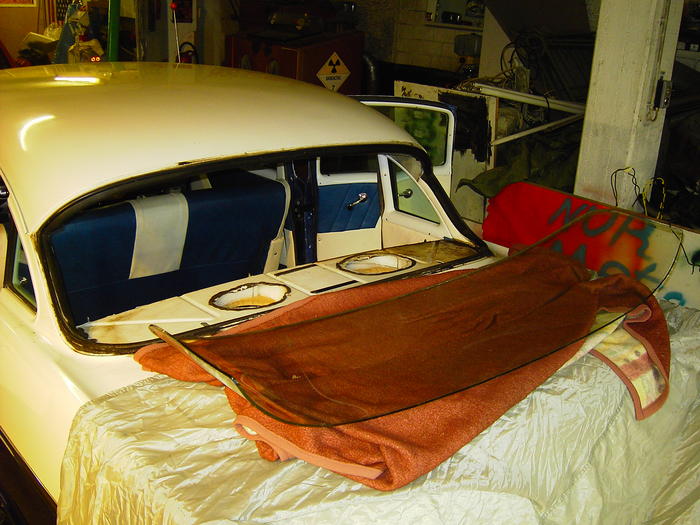

Hab mich heute mal endlich ein bischen um den Rost gekümmert und drei kleine Löcher unter der Fensterdichtung Heckscheibe entfernt:
Sitzbank raus, Hutablage raus, Zierleisten ab, Scheibe mit Dichtung vorsichtig raus gedrückt
hat ca. ne halbe Stunde gedauert,
Wagen abgeklebt, Rost abgeschliffen, Löcher zugezinnt, geschliffen, Grundiert, lackiert (diesmal nur mit Sprühdose)
Gummidichtung gesäubert, Zierleisten gesäubert (war dick mit Karosseriedichtband zu, klebt echt gut),
Scheibe wieder rein und Zierleisten dran, und nun meine Frage:
Gehören zwischen Zierleiste und Gummi/Blech noch Klipse oder änliches, so daß die Dinger auch halten?
Hab sie jetzt erst mal wieder mit Karosseriedichtband eingeklebt, ist aber nicht so toll.
Dann Hutablage und Sitzbank wieder rein und schnell Auto grob vom Schmutz befreit.
das Ganze hat dann die restlichen 11 Stunden des Tages gedauert.

Ja, genau diese Clipse fehlen mir. So wie es aussieht werd ich dann wohl die Scheibe nochmal raus machen müssen. >:(

Stimmt, denn die Clipse gehören zwischen Gummi und und Karosserie. Also, erst die Clipse auf den Pfalz stecken, dann das Gummi um die Scheine und beides zusammen vorsichtig einbauen.

So, Clipse sind da und Scheibe mittlerweile wieder drin MIT Zierleisten. War mit den Clipsen ganz einfach.
Hab allerdings erst das Gummi ans Blech gepackt, ordentlich alles mit Seifenwasser rutschig gemacht, dann die Scheibe rein und das Gummi über die Scheibe gefummelt (ohne Band), ging ohne Clipse und Acryl zum Abdichten einfacher aber ging, dann Leisten drann und alles mit viel Wasser sauber gemacht. Ist 1000mal einfacher wie bei graden Scheiben.
