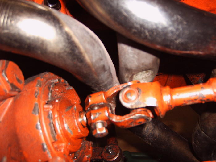

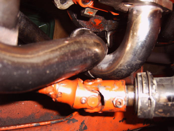

Hab bei mir auch nen H-Pipe rein gebaut weils angeblich besser sein soll. Das Blubbern ist fast weg. Mehr Leistung kann man auch nicht feststellen. Werds auch bei der nächsten Gelegenheit wieder umbauen, ohne läßt sich der Auspuff einfach besser verlegen. Fächerkrümmer muste extra für die Tri Chevys was suchen, alle anderen passen nur so ungefähr und kommen nicht am Lenkgetriebe vorbei und enden direkt an den Querträgern fürs Orginalgetriebe. Bei mir war noch die Kupplung im Weg. Hab jetzt wieder Guskrümmer drin.

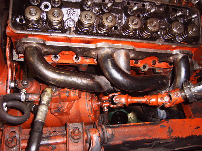

Hab die Fächerkrümmer noch, bau sie aber grad in meinen GMC rein, da ist massig Platz dafür. Ich hatte die auch mächtig umgeschweißt. Was gut paßt sind die Gußkrümmer fürn Opel Diplomat, falls man die orginalen nicht bekommt.

ist nur mit umformen von rohr einzubauen. (lenkgetriebe ist im weg).

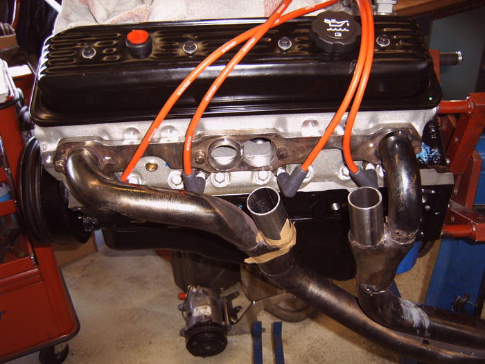

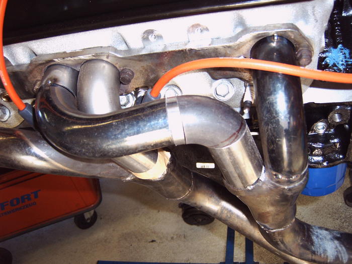

bei meinem Pick Up haben die Amis mit dem Hammer für den nötigen Platz gesorgt. (was trotzdem zu knapp)
da eh der ZZ4 reinsollte konnte ich die Schweißarbeiten am neuen Motor vornehmen
wieder am 327er zur Anprobe
war zwar mühevoll hat sich aber gelohnt.
Am 210er bin ich auch noch am überlegen.
Die Grußkrümmer mit 2,5 Zoll sind aber bestimmt eine gute Alternative.
Martin
