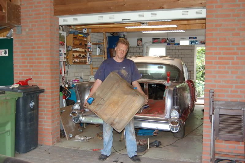

Tank => 6 Höhle   :)
Re: Heute ein 57 Bel air V 8 gekauft !
« Antwort #25 am: 14. 08. 2008, 09:38:52 »
Hallo Johann, den Tank kann man reinigen und von innen lackieren. Habe ich auch gemacht und funktioniert bestens. Vorausgesetzt der Tank hat keine Durchrostungen  ::)

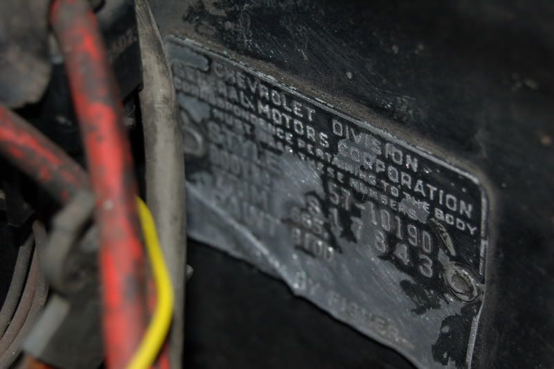

Diese bild ist von Cowl Tag  ::)
Dan sol es orginal, India Yvory und Larkspur Bleu sein, oder ?

Hi Johan,
stimmt genau, paint No 810 ist India Ivory and Larkspur Blue

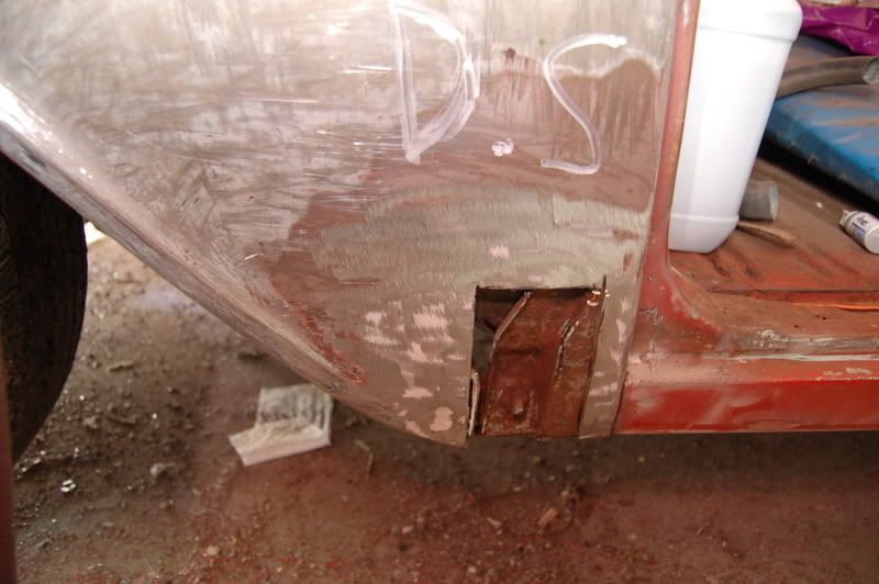

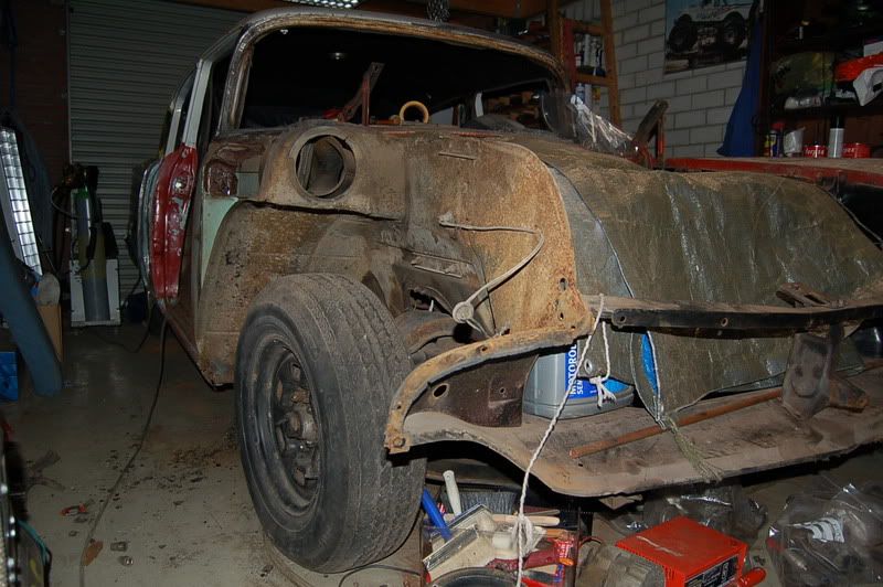

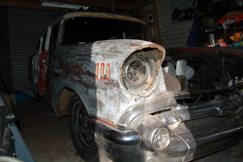

Heute wieder lack entfernt  ???
Das wird Schweißen  ;D

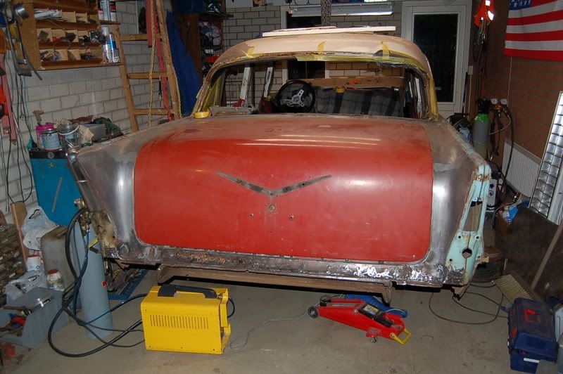

« Antwort #29 am: 24. 08. 2008, 11:23:18 »
eine Prima Bilddokumentation machst Du da!!!  Da sieht jeder wieder , welche Arbeit man auf sich nehmen muß, bis so ein schönes Fahrzeug auf der Straße ist.  Viel Erfolg und Ausdauer weiterhin 8) !!

Mensch Johann  :o du und deine Flex sind ja richtig fleisig  :o Wenn Ihr so weiter macht habt Ihr im Frühjahr ein schönes, neues Baby.  ::)

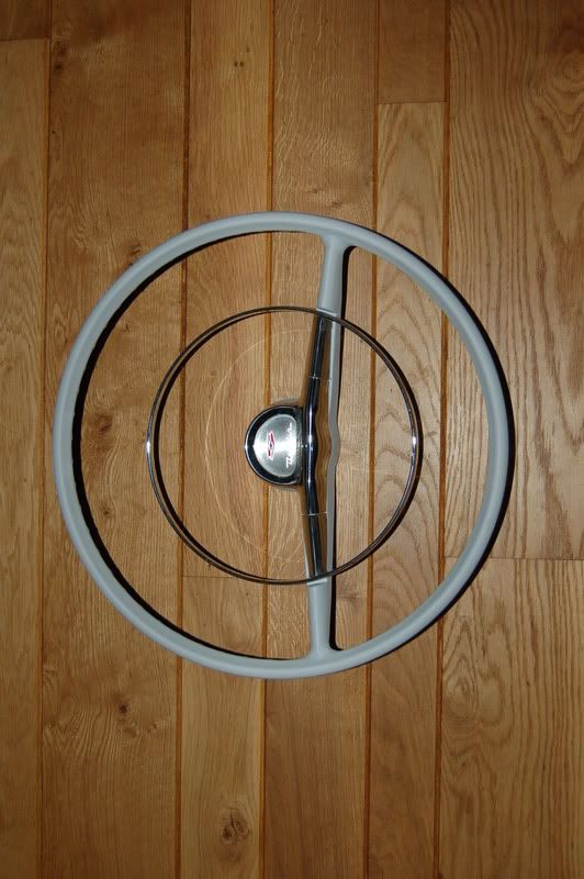

Heute ein original lenkrad gekauft ::)
« Letzte Änderung: 29. 08. 2008, 21:13:35 von joco »
« Antwort #32 am: 08. 09. 2008, 09:56:30 »
Hey, ... schönes Lenkrad  ::) Darf ich fragen wo du es her hast?

@   Thilo :   auf marktplatz internet  ( marktplaats => http://www.marktplaats.nl/ )

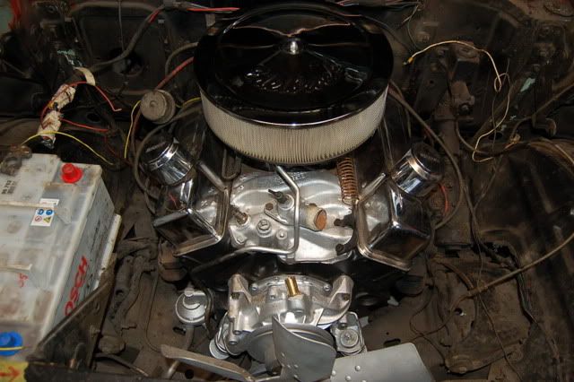

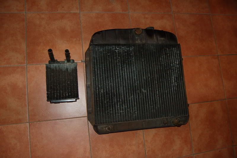

bisschen an Motor arbeitete  ;)
neue wasser pump, Ventilator und akku, motor läuft ( bezine aus eine Jerrycan ) ;D
Radiatore sind nach Fachmann fur Prüfen :-\

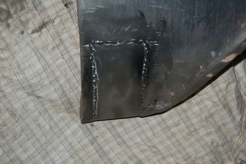

Heute angefangen mit zweissen  ;)

Hallo Johan,  8)  hast am Wochenende wohl Langeweile gehabt  ;) Was hast du da für einen Motor? 5,7 L ???

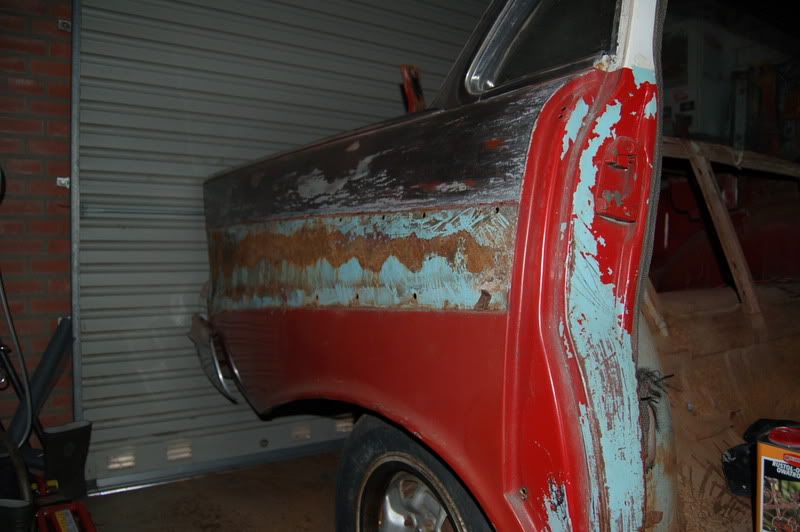

tolle Bilder. Erinnern mich an meine Restauration.
Wenn ich den Zustand deines Wagens so sehe kann ich dir nur empfehlen dein Auto sandstrahlen (Bitte nicht mit Sand sondern Plastik oder Walnussschalen oder so) zu lassen um den Rost UEBERALL zu beseitigen.
Das Ganze kostet zwar ein paar Euros aber erst dann siehst du wie der Zustand des Wagens WIRKLICH ist. Und du sparst dir die unendlichen Stunden mit dem Winkelschleifer um den Rost per Hand zu beseitigen um dann festzustellen dass du garnicht alles wegbekommst weil der Rost in den Poren des Blechs steckt.

@Thilo  ein 350 mit Th 350

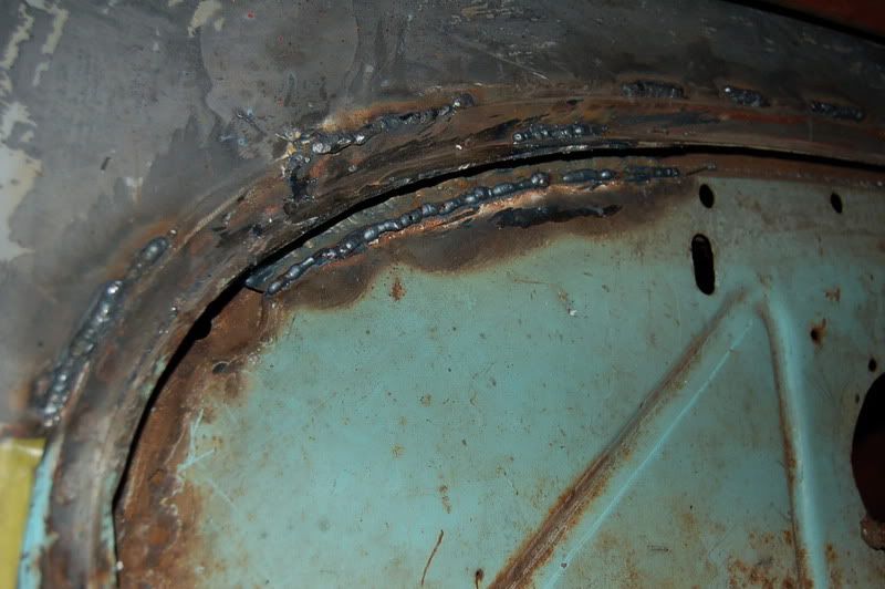

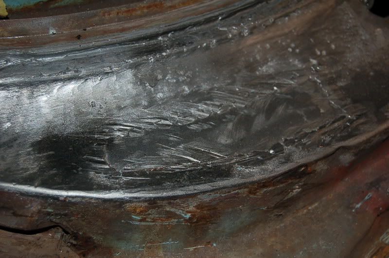

wieder was gezweisd

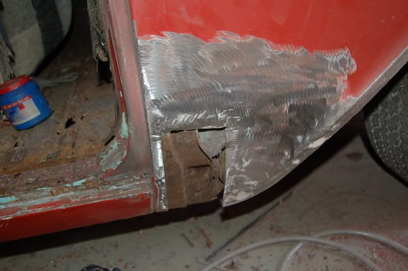

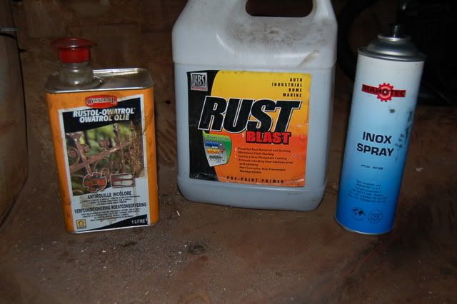

wie bearbeitest Du den eigentlich die Bleche von der Innenseite, wenn Du das durchgerostet Teil rausgeschnitten hast? Bringt ja nur wenig wenn man die Durchgerosteten Teile rausschneidet, und den Rest so lässt, obwohl der Alte Rest von der Innenseite schon angerostet...?
Ich Frage nur weil ich auch noch so etwas änliches an meinem Auto zu tun habe.....
« Antwort #39 am: 28. 09. 2008, 21:29:53 »
1-durchgerostet teil raus schnitten
2-Innenseite mit presluft sauber machen
3-neue sthal mit Inox spray spritzen, fur das zweissen ( halbe stunden warten)
4-Rustblast in Innenseite spritzen ( ein tag warten )
5-Owatrol in Innenseite spritzen
Fertig  ;)
