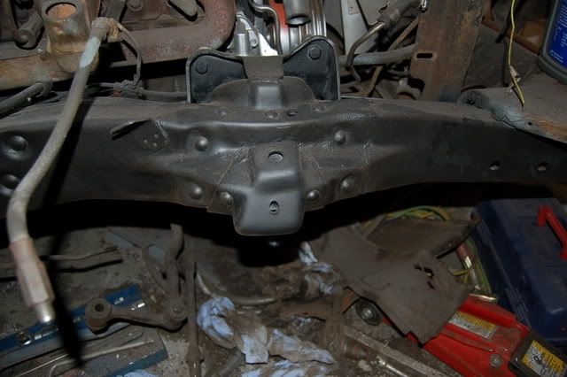

hinten Achse demontiert .

Hallo Johan, warst wieder fleisig.  :)
Mal eine Frage .... wie bleibt das Auto in der Position "ohne die Achse" ??? Ich sehe da keine Hebebühne  8)
« Letzte Änderung: 06. 10. 2008, 12:57:34 von Thilo »
Re: Heute ein 57 Bel air V 8 gekauft !
« Antwort #43 am: 06. 10. 2008, 12:09:06 »
siehst die roten teile unterm Auto ?da liegt er auf und kippen tut er nicht weil vorn der Motor wohl noch drinnen ist:) hab ich das richtig erkannt?

Die roten teile unterm Auto sind stützen, zwei fur body, zwei fur Auspuffrohre und ein fur die Antriebswelle.

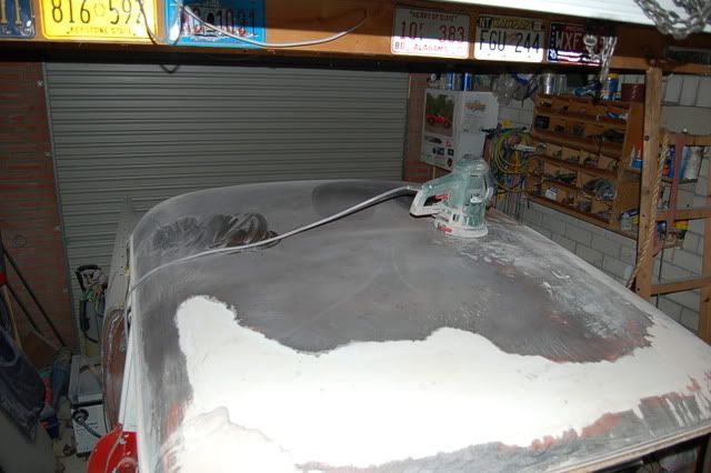

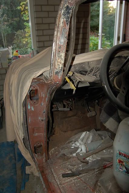

Heute wieder etwas farbe entfernt.
Inne site mit stripper entlackt
ein bißchen staubig ;D

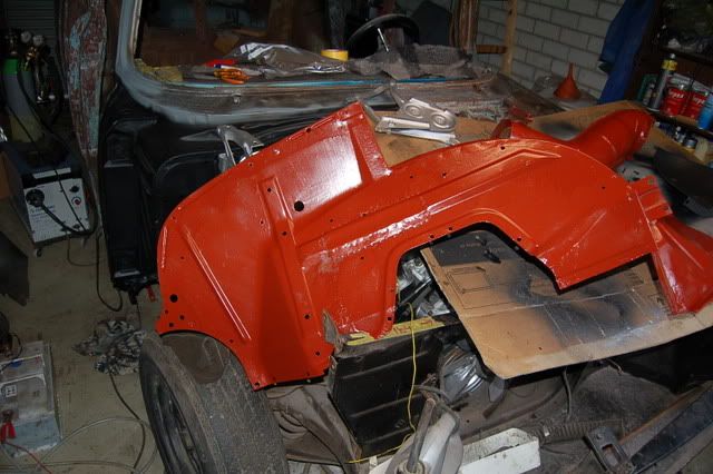

Gestern inne Kotflügel und ventilation Röhre entrost, geschweißt und grundierung gespritzt.
Fur die hinter-achse, hab ich neue lager und brems teile, besteld.

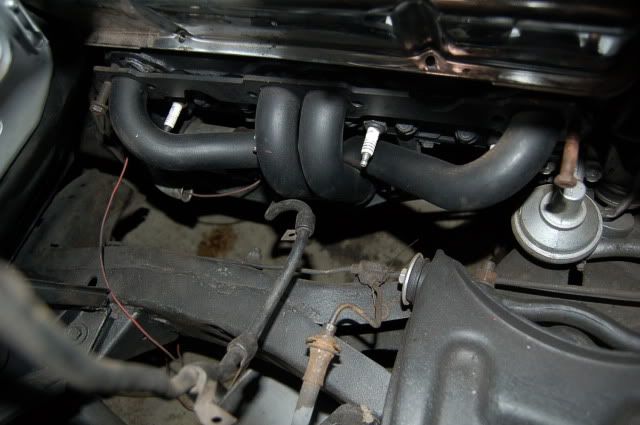

Feder armen entfernt und entrusted, alte busse aus geschlagen.
nächster woche, neue busse drin pressen
Brauche noch zwei neue Kugelgelenke fur die unter site, hat jemand vielleicht noch liegen.

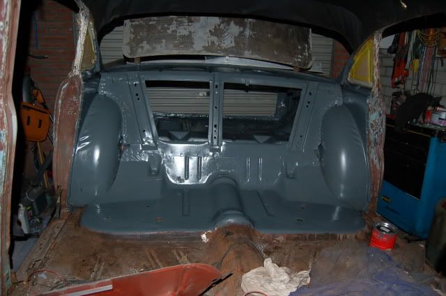

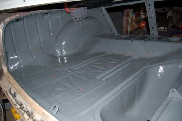

KofferRaum in epoxy primer
« Antwort #55 am: 15. 11. 2008, 19:54:12 »
hattest da den ganzen rost weg?
« Antwort #56 am: 15. 11. 2008, 20:33:41 »

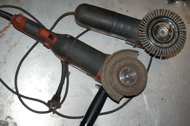

Alle Rost mit rotierende drahtbürste und flex behandelt, sehr viel Arbeit ( etwa 80 Stunde nur das kofferraum )
Und alle schlechte teilen aus schleifen, und neue Stahl 1,5mm ein geschweißt.
100 % rost frei ist es nicht, aber mit epoxy bleibt rost lange Zeit weg.
