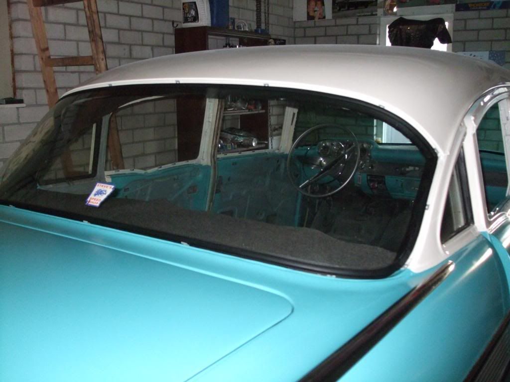

Front and rear glas is in, with a little help :)

@ FinDoctor, Stefan die zwei seals von irh passen genau, hab erst die dichtungen erhitzt in ein eimer mit warmwasser 50 Gr cel.
Re: Joco - 57 Bel air
« Antwort #162 am: 30. 12. 2012, 18:44:29 »
Sieht so aus als wenn du zu wenig Clips für die Chrome-Leiste verwendet hast. Meistens muss man mehr Clips verwenden, als vorgegeben, damit die Chromeleiste hält.
Ich musste meine Scheibe zwei mal rein und raus nehmen, bis die Chromeleiste gehalten hat
(zu wenig Clips verwendet)

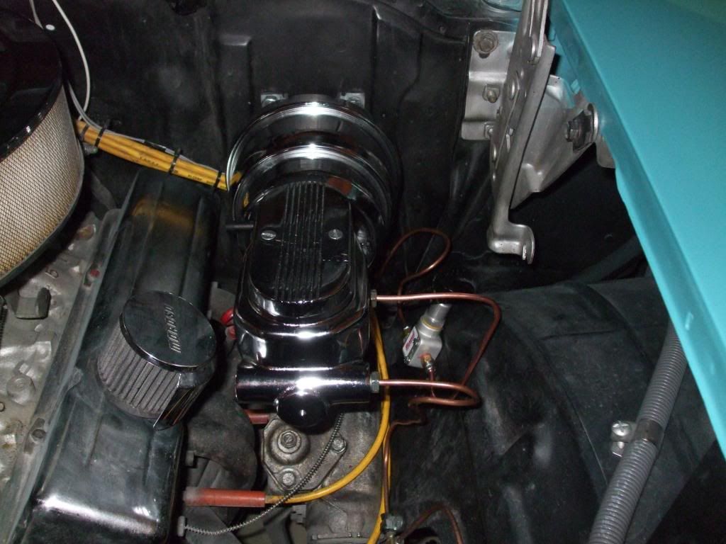

Heute ein zweikreisbremsanlage mit 7 " Bremskraftverstärker eingebaut
Freu mich, das ich schon soweit bin.
