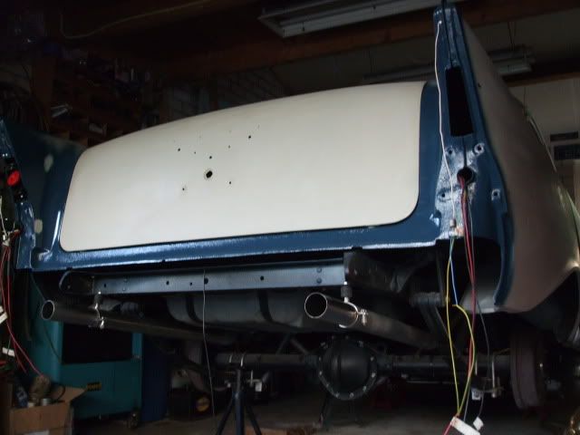

« Antwort #140 am: 21. 10. 2011, 16:54:38 »
2,5 zoll edelstahl auspuffen sind fertig pfffffff

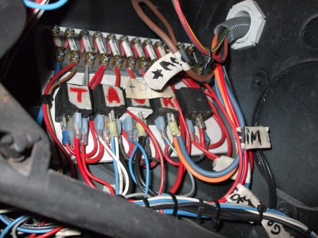

« Antwort #142 am: 13. 02. 2012, 12:02:24 »
Danke Klaus,
Alle elektra ist neu und fast fertig, viel arbeit   ::)

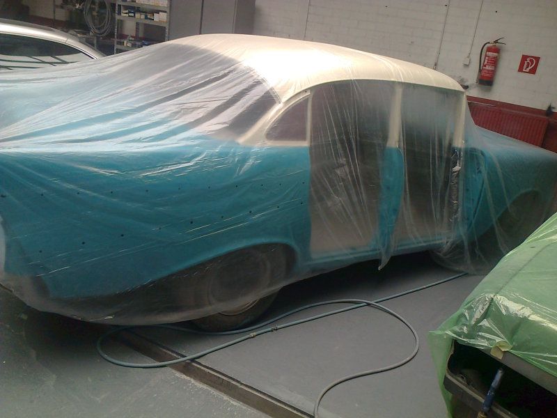

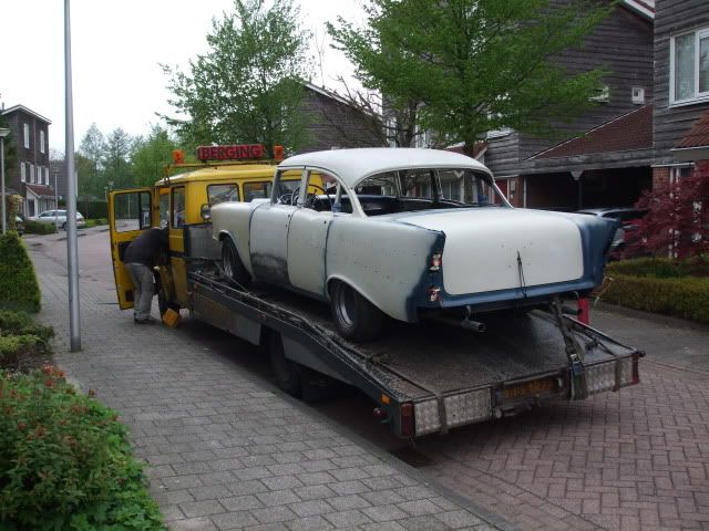

« Antwort #143 am: 04. 05. 2012, 21:11:57 »
Unsere "Moose" fahrt heute zum Lacker.

« Antwort #144 am: 05. 05. 2012, 08:24:34 »
hast Du die Kabel nicht verlötet, Johan ?
Re: Joco - 57 Bel air
« Antwort #145 am: 05. 05. 2012, 10:49:52 »
Hallo Chevy 56, nee nicht verlotet mit Zinn, das war vielleicht besser gewesen, das kann noch, kabel sein    lang genug, danke fur die tip
« Antwort #146 am: 05. 05. 2012, 20:20:13 »
Das ist in jedem Fall besser...die Quetschstecker sind eine große Fehlerquelle. Nicht verzinnte Enden können auch gerne durch Korrosion für hohe Übergangswiderstände sorgen...oft schwer zu finden.

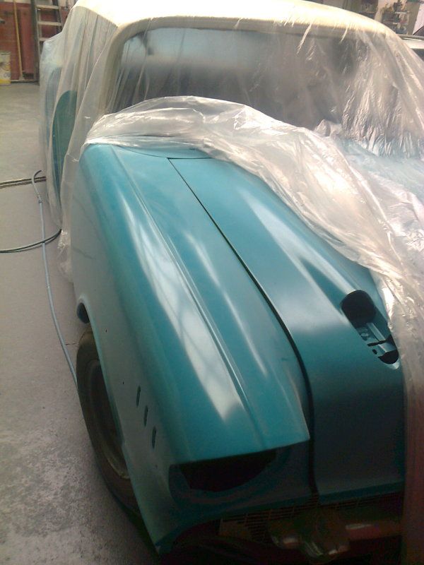

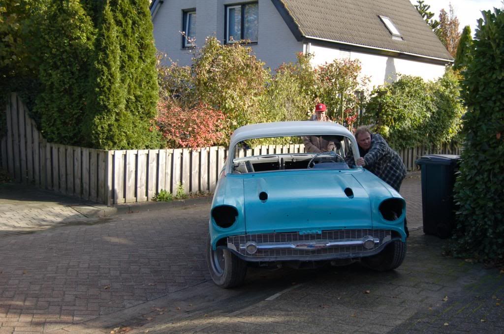

« Antwort #147 am: 04. 09. 2012, 18:19:10 »
Frische Farbe auf meine Chevy.
Mehr foto's wann unsere alte wieder zuhause ist.
« Antwort #148 am: 04. 09. 2012, 22:09:55 »
Das sieht ja schon klasse aus :o mehr Fotos!!!!
Schön das es bei dir voran geht, du bist ja schon fast auf der Zielgeraden. :=S
Gruß Benno

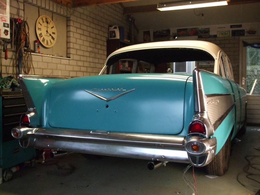

« Antwort #156 am: 25. 12. 2012, 16:33:05 »
Gestern anfangen mit weiter aufbauen meine Bel air, hier ist das hinterteil  8)
« Antwort #157 am: 25. 12. 2012, 20:49:51 »
Coole Fortschritte...
eine Frage:  Täuscht das auf den Bildern oder ist der Lack etwas Matt geworden ?
« Antwort #158 am: 25. 12. 2012, 22:29:13 »
Da macht der Zusammenbau doch Spaß.
Denke auch du wirst noch viel Zeit mit polieren verbringen.
Wenns durchgetrocknet ist mit 800er, dann 2000er Schleifpapier anschleifen und danach polieren, polieren, polieren...
« Antwort #159 am: 26. 12. 2012, 11:52:24 »
Hallo Tom, Ja der lack ist etwas matt geworden, nur 2 K basecoat, keine transparenter Lack. (bissen " Duco style " )
"duco Style" is what they use in GM factory back in the fifty's, but they wet sanded, buffed and waxed the pant to give it a glossy surface.
I like the semi gloss slik result
Grüße, Johan
