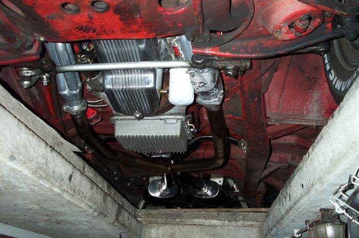

ich habe die Anlage von vorne bis hinten aus Edelstahl gebaut.
Würde aber für den Oldtimer des Klanges wegen keine X oder H Pipe mehr verbauen.  Jedoch Magnaflow Durchgangsdämpfer  - wenn er Dir nicht zu laut ist.

@chevy57: Höllensond. Genau. 2 12" und kurze Glasspack kurz vor der Hinterachse. So ist es bei mir.
Daher werde ich wohl erst einmal eine H-Pipe reinschweissen und hören was passiert.
