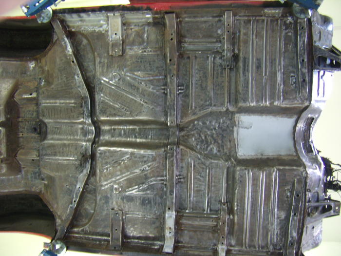

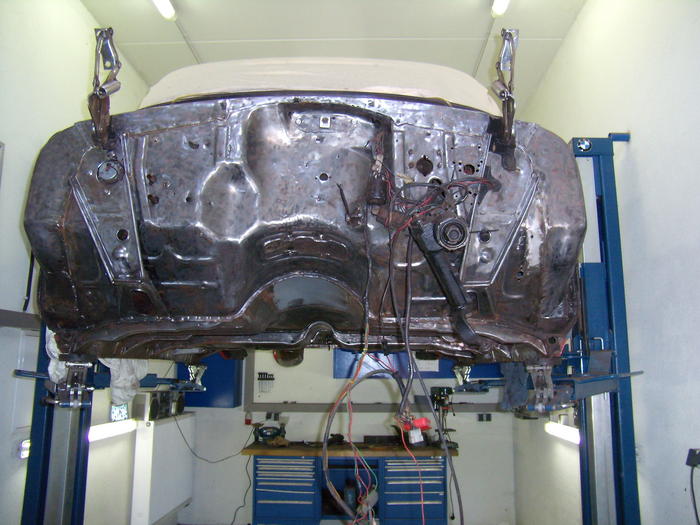

...der Tanz hat begonnen. Anbei die Bilder von meinem Schweizer Käse. Es ist ungefähr das Schadenbild, was ich erwartet habe.
Der Titel ist allerdings irreführend ....ich rechne durchaus mit etwas mehr als 7 Tagen.

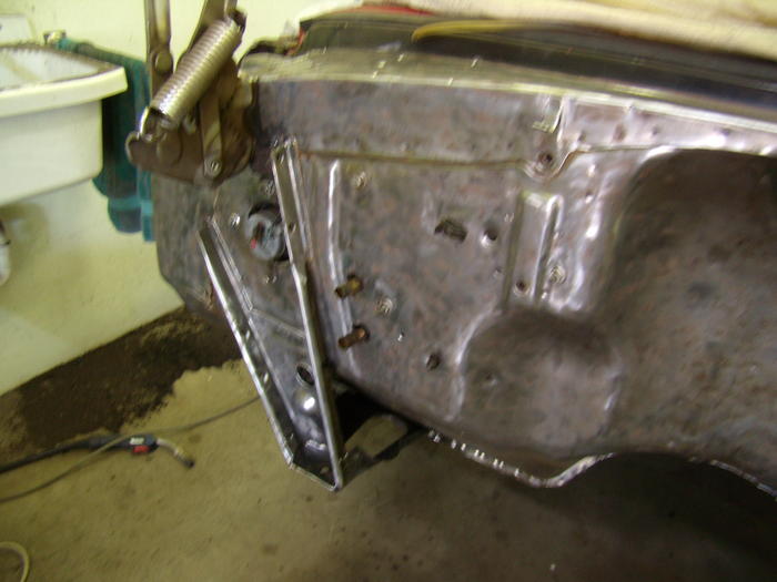

Dach ungestrahlt...das wird nur geschliffen. Die Seitenteile müssen runter, da die äußeren Radhäuser Toast sind. Darunter wird auch noch gestrahlt. Vorher werden noch Verstärkungen eingesetzt.
Unterboden...rechte Seite. Der Bauschaum ist weg. Der Rost auch....nix mehr übrig !
Kofferraumende....10cm perfekte Gewebearbeit...
Linkes Radhaus: 2 cm breiter Streifen mit Kit gefüllt...
A-Säule, Bodenbereich.

gesandstrahlt hab ich ja meinen Wagen nie... aber das Bild, was sich zeigt, entspricht so ziemlich genau dem, was ich mal hatte vor 14 Jahren...
ich sag mal, 4 Wochen á 10 Stunden und ein Karosseriebauer zaubert dir wieder nen wagen draus *g*
besonders schön find ich den träger unter dem Bodenblech, oder das Fragment des selben... so sah das bei mir auch aus, nur halt rostbraun, weil weder gestrahlt noch "gebauschaumt", aber auf jeden Fall hab ich den aufbewahrt... schau ich mir immer wieder gern mal an  ;)

Also...die Orgie das Auto auseinanderzunehmen hat garnicht mal so lange gedauert...wohl in erster Linie durch einige günstige Umstände, wie z.B. dass einige Zierleisten nicht mal mehr mit Klipsen fest waren, sondern nur geklebt...man da waren echt Experten am Werk.
Der Strahler hat rund einen Tag dafür gebraucht und bis er fertig ist, wird nochmal ein Tag draufgehen.
Die Bleche sollte ich eigentlich alle haben....hatte nur Muffe, dass am Dach was ist, ansonsten hab ich eigentlich alle Teile bis auf die Reserverradmulde. Die kommt aber noch.
Na, jedenfalls wird das schon werden. Wenn erstmal die ersten neuen Bleche drin sind, geht es bergauf.
Fertig werden soll das Auto im nächsten Frühjahr...für die nächste Saison. Hoffe, dass das so klappt.
Bald gibt es neue Bilder.

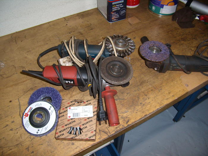

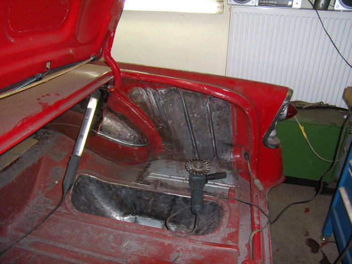

habe meinen Chevy mit Zopfrundbürsten von Würth abgeschruppt.
Vorteil man muss ihn nicht komplett zerlegen.(Habe immer noch Hoffnung heuer zu fahren).Von der Zeit her gings eigentlich auch.Front z.B. 3Stunden.

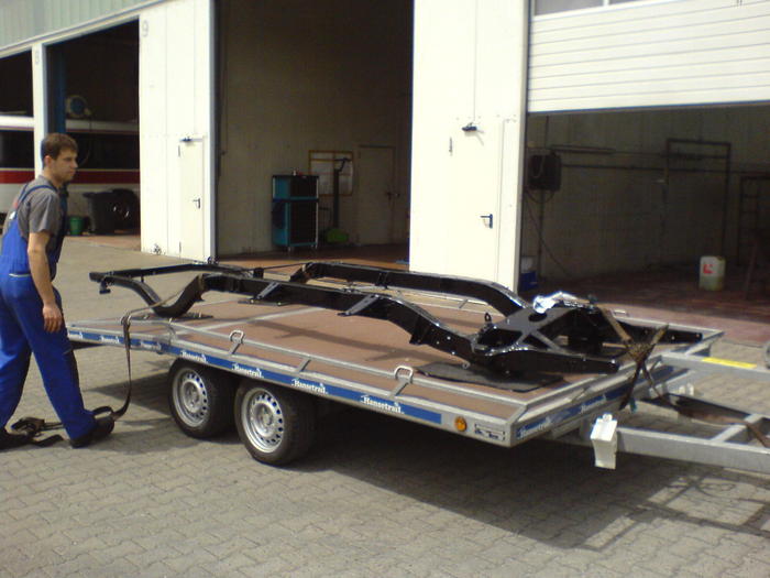

Rahmen wurde sandgestrahlt,war aber vor allem in den Ecken nicht sauber.
