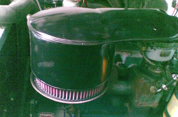

Moin, Moin...
für alle, die noch einen passenden Luftfilter für den Silencer suchen, habe ich hier nen Tip
K&N E-9054
Ist leider in Deutschland selten verfügbar, sollte also mit etwas Vorlauf bestellt werden.
Warte auch noch auf meinen, und berichte dann, wie er passt.

Joo,  Passt...  und so sieht es dann aus:
Nuuu steht ma ne Probefahrt an, heute war's nur völlig zu versifft hier...

Tom, Du solltest das Ding umdrehen, damit bei dem prognostizierten Wochenend-Wetter kein Wasser reinläuft. Ansonsten viel Spaß beim Cruisen  8)
