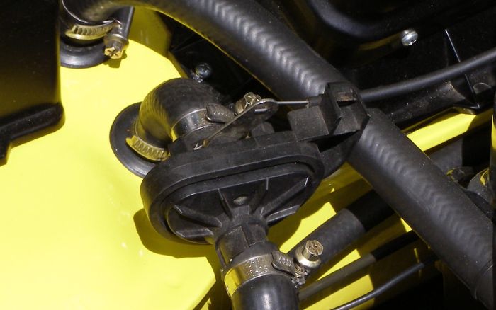

SOOOOOOO....
Ich wusste doch... da gab es was:
Kannste also gaaanz schnell über den freundlichen Opel-Händler beziehen:
Das Foto habe ich heute aufgenommen aus der Motorhaube im Kadett C...
Denke die Meisten Opel bis in die 80er hatten dieses Teil verbaut.
Und mit einem Bowdenzug ja auch von innen Regelbar.

Son Dingen hatte ich auch in meinem F100, allerdings in Ganzstahl (watr weggerostet) und sieht besser aus im Motorraum, habs aber noch nicht in neu gesehen.

Es handelt sich hierbei um ein Heizungsventil # 1820126 was im Kadett C (auch Manta A und B) verbaut wurde. Leider bekomme ich es nicht mehr bei Opel ....  bin aber bei Ebay drann.

Jup, das ersteigerte Heizungsventil (Neuzustand)  ::) ist heute in der Originalverpackung von GM eingetroffen. Klasse! :D
Nun werde ich am Wochenende in die Garage gehen und der Heizung ein zeitgenössisches Ventil spendieren. Ach ...,macht das Spaß.

Sodele  8) das heizungsventil vom Kadett is nu drinn und funktioniert auch !!!  :D ;D Supi
Jetzt hol ich mir noch einen Zug und dann ist das Ganze noch von innen bedienbar sozusagen semiautomatisch  ;)

Also, dieses Ventil, welches man oben sieht (in dem supergelben Motorraum) ist so ein Aftermarket Heizungsventil, bzw. welches in modernen Fahrzeugen verbaut wird.
Alle recirculating Systeme in den 57er Modellen( alles, incl. Lüftermotor verbaut unter dem Armaturenbrett) hatte kein extra Heizungsventil. Da ging halt nur :
Bowdenzüge rechts und links ziehen und während der Fahrt Lüftung haben, im Stand nicht......Lüftermotor über Schalter an : Heizung und Defrost an die Frontscheibe mit warmer Luft.
Die Lösung mit dem Ventil im Motorraum und extra Bowdenzug ist eine passable Variante.
Alle Deluxe Systeme im 57er hatten Schieberegler (also auch Bowdenzüge) die u.a. auch ein Heizungsventil (an der Feuerwand verbaut) das den Wärmetauscher von der Heißwasserzikulation abschottete.  Hier war aber der Lüftermotor vorn rechts am/ über dem Innenkotflügel montiert und es war auch möglich kühle Luft von außen reinzublasen.

Also das Ventil stammt schon aus dem Hause Genereller Motoren...
nur ebend der deutschen Variante Opel (hier Kadett) und kann ggf. noch beim sortierten Opel-Händler bezogen werden...
Wenn man nen Bowdenzug dazu verlegt, würde sogar an und aus gehen...  ;)

in dem gelben Motorraum sehe ich nur die regulierbare -ein-aus Funktion, also fliesst das Wasser nicht mehr !?
Sehe ich das richtig ?  - schadet das der WaPu. ?

es gibt da nur diese Möglichkeit und je nachdem wie weit man das Ventil mit dem Bowdenzug öffnet, fließt natürlich auch mehr oder weniger heißes Wasser durch....und der Wapu passiert nichts, wenn das Ventil ganz und halb geschlossen ist, da diese ja noch andere Wege zum Durchfluß hat.....
