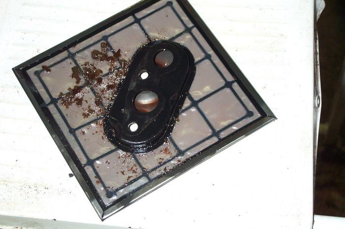

ja jetzt wollte ich meinem TH350` einen neuen Filter spendieren und dann das :
Sieht nach Kupplungsscheibenabrieb aus.
dann kann ich es wohl rausnehmen ::)

PUUUUH...
dat schaut net guat aus !!!

Re: Brösel im Filter !!!!!!
Danke Tom,
habe ein Kumpel der sich damit auskennt.
Schöne Quälerei das Getriebe mit 2 Mann nach unten rausheben. >:(  Habe eine Kellergrube.
