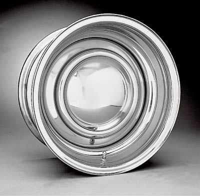

Hallo zusammen!
Ich hätte für meinen '57er gerne chrome smoothies/reversed chrome wheels. Momentan ist der $-Kurs so verlockend, dass ich diese schnellstmöglich bestellen möchte.
NUR habe ich von Felgen, LK, etc keine Ahnung...bei summit ist die Auswahl riesig...aber welche passen am besten auf den '57er?
http://store.summitracing.com/egnsearch.asp?Ntk=KeywordSearch&DDS=1&Ntt=smoothies&searchinresults=false&N=700+115
Fährt von Euch jemand die smoothies? Ich habe aufm Poncho original 15" Steelies drauf. LK ist auch 4.75. Die smoothies hätt ich auch gerne in 15".
Doch welche Breite wär optimal? N bisschen breiter dürften sie ruhig sein. Ev. 4-5cm...also nicht zu extrem. Auch hätt ich gerne vorne & hinten gleich breite Felgen. Aber vorne zu breit sieht nicht so toll aus...
Was bedeutet "backspacing" - auf was muss ich da achten? Und "offstet -mm"?
Reifen sollen schwarze Radial drauf. Gibts da Felgenbreiten, bei denen es schwierig/teuer wird, passende Reifen zu finden?
Also...wär über jeden Tipp dankbar was die Felgen angeht!

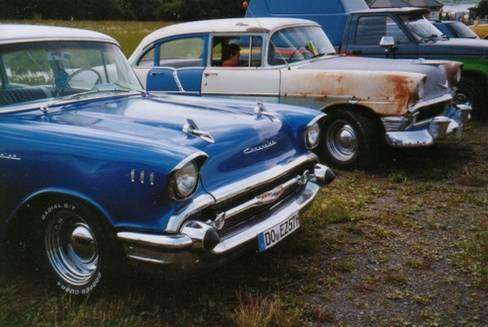

Ich fahre die 8x15 mit einem Backspacing von 4 Zoll.
Das entspricht ca. einer ET0.
Zusammen mit den 225/70-15 musste ich dann ganz liebevoll die Radläufe etwas stutzen, weil sonst in den Kurven "Kontakte" gab.

Ich hatte Smoothies ne Zeit lang drauf, waren 8Zoll mit 235/60/15. Backspace weiß ich nicht mehr.
