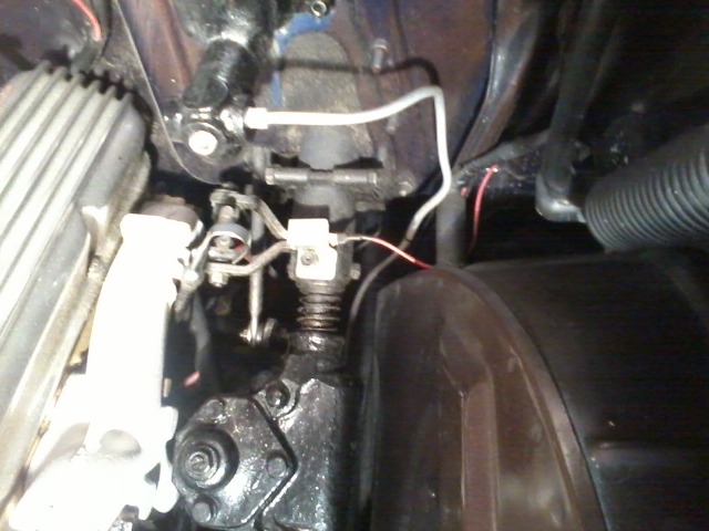

Re: Back Up Lights
« Antwort #9 am: 27. 01. 2015, 20:06:42 »
Wenns nicht 100% orginal sein muss, hab mir einen selbst gebaut, fällt kaum auf und funktioniert gut. Wenn du Interesse dran hast kann ich dir auch einen bauen,

Re: Back Up Lights
« Antwort #11 am: 28. 01. 2015, 19:56:20 »
Ich mach die Tage mal nen Foto. Ist eigendlich ganz einfach.

Re: Back Up Lights
« Antwort #14 am: 03. 02. 2015, 19:56:01 »
Ist das Winkelblech auf der Säule, geht ein Kabel zu nem Relais worüber die Lampen gesteuert werden und der andere Anschluss geht an die Masse der Lenksäule. Kann man aber auch direkt als Schalter mit zwei anschlüssen bauen.
Das Danchuk Teil schein ähnlich zu arbeiten.

« Antwort #15 am: 03. 02. 2015, 20:00:36 »
heißt das, du schleifst Steuer-Minus(Masse) über das Blech und Steuerplus liegt am Relais dauerhaft an?
Das dass einfach im Motoraum angebaut wird finde ich super.
Ich habe schon öfter überlegt wo ich das im Innenraum an die Lenksäule gefriemelt bekomme, dabei ist die Lösung so einfach!!  ::)

Re: Back Up Lights
« Antwort #17 am: 03. 02. 2015, 21:54:54 »
Der Plus geht ja über die Zündung, damit nur dann die Lampen an sind wenn die Zündung an ist.
Wusste damals nicht wie das Orginal aussieht, Materialkosten sind höchstens 5 € und 1/2 Stunde basteln.
