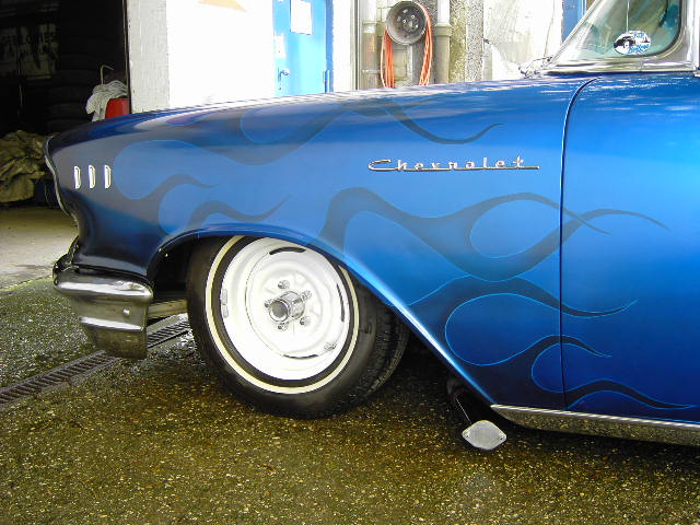

Ist das beim 57er gleich:
Da ein 150 waren die Löcher schon drin, sollte also richtig sein.

Ich hab nur vom 57er gesprochen. Für den 55er hast du recht. Der hat den Schriftzug da wo der 57er die angedeuteten Lüftungsöffnungen hat, oder? hast du im Netz noch kein vernünftiges Bild gefunden und hier hat das keiner orginal am Auto?
Der Schriftzug selbst dürfte auch ne andere Form haben wie beim 57er, oder?

Ist ja hier ein ganz schönes Chaos in Sachen Positionierung der Schriftzüge. Also: beim Jahrgang 1955 sind sowohl bei den 150ern als auch bei den 210 die CHEVROLET Schriftzüge ganz vorne am Kotflügel direkt oberhalb der "angedeuteten" Zierleiste angebracht. Bei beiden Modellen wurde lediglich der Kotflügel von innen heraus gedrückt an der Stelle wo bei den Bel Airs die richtige einlinige Zierleiste sitzt. Beim 1956er Jahrgang gabs am Kotflügel keine Schriftzüge. 150 und 210 hatten den CHEVROLET Schriftzug hinten am Seitenteil und die Bel Airs den BEL AIR Schriftzug an der gleichen Stelle.
Und beim 1957er ist es noch anders. Die 150ies haben den CHEVROLET Schriftzug am vorderen Kotflügel im hinteren Bereich nahe der Türe. Vorne ging ja nicht weil da ja optional die silbernen Louvers verwendet werden konnten (150 + 210 Modelle). Bei den 210s ist der CHEVROLET Schriftzug hinten am Seitenteil in der weissen Seitenblende. Und bei den Bel Airs ist der BEL AIR Schriftzug auch hinten am Seitenteil in Gold in der geriffelten Seitenblende.
