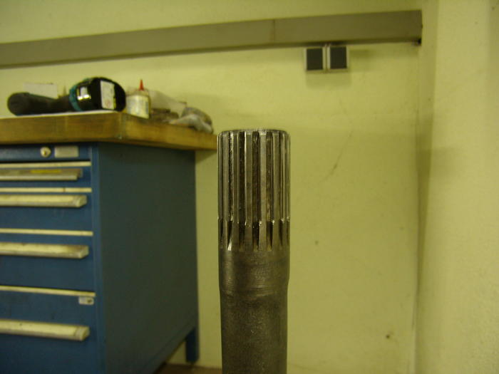

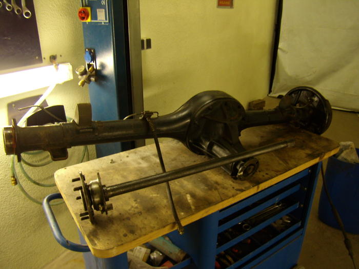

Musste wegen Öl in der Bremse Steckachse herausziehen. War bereits mit Hand deutliches Spiel fühlbar. Nach dem Herausziehen war erkennbar dass die innere Verzahnung deutlich mitgenommen war. Im hinterstenen freien Bereich konnte das Originalmass der Zähne mit 3,2mm gemessen werden, im Verschleissbereich waren die Zähne schräg bis auf 2,6mm abgenutzt.
Frage mich jetzt ob ich die Achsen weiter verwenden soll und warum die so verschlissen sind . Der vorletzte Besitzer hat einen 6,6l Motor eingebaut und wollte damit auf Viertelmeile fahren,der letzte Besitzer war auch nicht der brävste.
Aber was halten die Achsen eigentlich aus, waren ja ursprünglich für kleinere Motoren ausgelegt.
Hat jemand Erfahrung wieweit man damit bei normaler Fahrweise noch fahren kann, Verschleiß muss ja nicht umbedingt das Ende der Funktion sein.

Dieser Verschleiss, oder besser Materialverschiebung/komprimierung kommt sicher durch den "Missbrauch" der Wagens auf dem Dragstrip. Das Drehmoment der starken Motoren zerrt mit hohen Kraeften am Material und drueckt es beiseite. Ich wuerde nicht empfehlen diese Steckachse weiterzuverwenden.
"was halten die Achsen aus.." - offensichtlich nicht allzuviel wie du siehst.
Mir ist nicht bekannt dass es im GM Sortiment anderer 17-Spline Achsen gibt die mit evtl. Kuerzung in die HA reinpassen wuerde. Das geht glaub ich bei 10 Bolts Achsen.

Ich kenne keinen Hersteller der die originalen Achsen herstellt, ausser naturlich custom-made fuer viel Geld.
Wenn der Motor viel Power hat und das Ganze auch noch auf die Strasse bringen soll dann wuerde ich auch in Richtung Ford 9" oder GM 10-bolt tendieren.
Wenn sich sogar schon das Vorderrad hebt dann scheint er ja die Kraft gut auf die Strasse zu bekommen - das bedeutet dann den schnellen Tod fuer die original Steckachsen. Dann ist auch kein Ersatz mehr notwendig weil die grundsaetzlich nicht fuer sowas geeignet sind - also ist Aufruesten angesagt.
