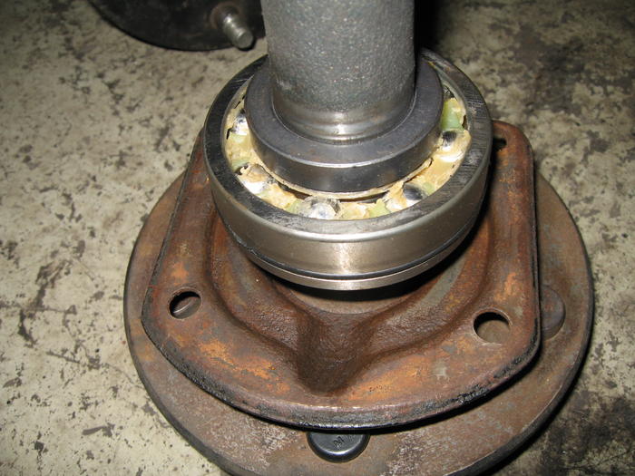

Hier mal ein paaar Bilder von den Teilen die gewechselt werden müssen. Radlager und Radbremszylinder sind schon gewechselt. Auf den Rest der Teile warte ich noch ......
wartende Grüße an Alle die fahren können ....

So es ist vollbracht!  8)
Differenzial: Innenleben komplett erneuert,  ;D
Kreuzgelenk Kardanwelle erneuert,
Radbremszylinder erneuert
Radkästen von Rost befreit und neuer Unterbodenschutz drauf  8)
Lenkgetriebe neu abgedichtet und neues Fett drinn!
... ich bin so froh dass ich jetzt fahren kann und wie er fährt  ;D
