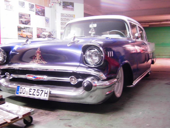

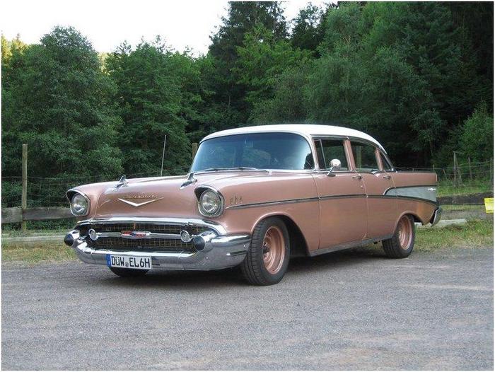

@ Chev57Dortmund & Restaurator:
Geil, Euer Chevy liegt jetzt wie ein Brett  ;)auf der Strasse, sehr schöne Optik, gefällt mir gut.  8)Bei mir sind sogar noch 215er drauf. Macht aber den Kohl nicht fett. Bei mir schleift zum Glück nix.
Hier mal noch ein Foto von meinem:
@Chev57 Dortmund:
Was sind das für Eisenrohre hinter den Vorderrädern ? Die Entlüftung für N-O-S ?

Nee, sind so genannte Cut outs, also Auspuff direkt ohne Dämpfer dafür mit flamethrower. Sind aber beim Wechsel auf V8 abgeblieben und durch Lakepipes ersetzt, allerdings noch nicht angeschlossen.

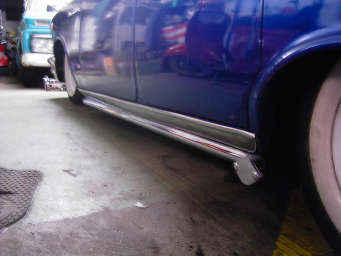

Sieht doch echt rattenscharf aus diese Variante mit den Cut-Outs.
Allerdings liegt der Wagen von Chevy57Dortmund echt ziemlich tief.
Da dürfte die vordere Achstraverse zielich knapp über dem Asphalt sein.
Paß bloß auf hochstehende Gullideckel auf!!!!

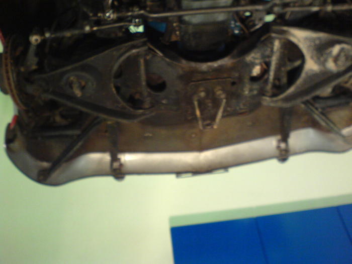

Das mit dem Auspuff würde mich mal von unten interessieren.
Vielleicht kann man ja auch mal ein Video z.b. in Youtube sehen und hören
Ansonsten ist die Tieferlegung echt krass.
Meiner war 2 Besitzer vorher auch so tief dass der Abschlepphaken unter der Vorderachse zur Hälfte abgeschliffen ist.
Habe den Wagen aber nie so gesehen. Jetzt sind vorne Federn aus einem Mercedes eingebaut.

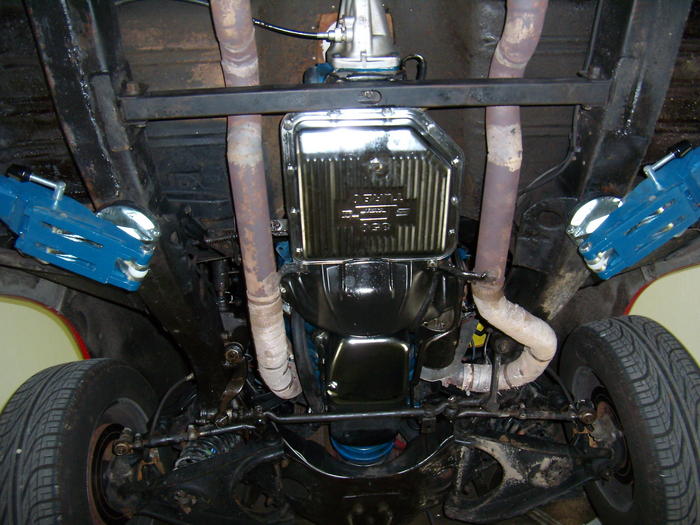

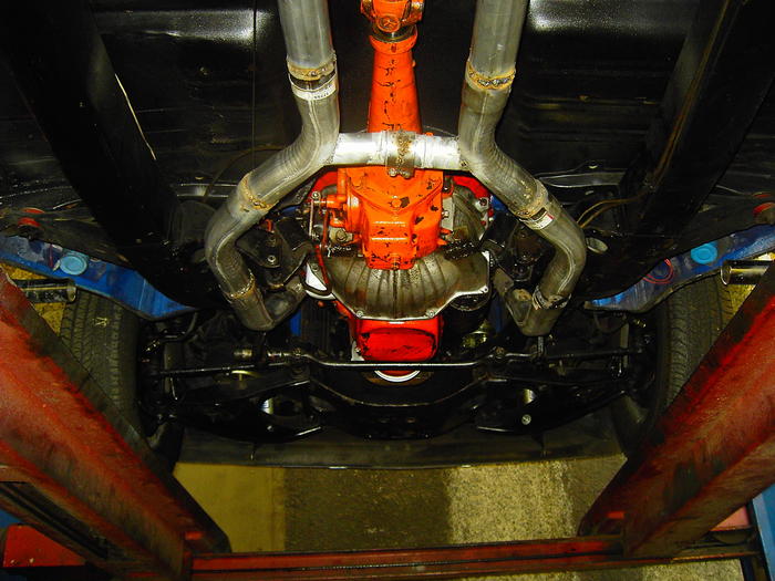

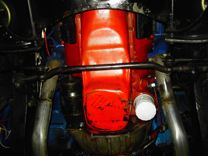

Das Thema Auspuff hab ich so gelöst:
Wichtig ist die Verbindung rechts/links kurz hinterm Getriebe, sorgt für besseren Gleichlauf im unteren Drehzahlbereich und die Töpfe möglichst weit nach hinten um ein möglichst dumpfes Blubbern zu bekommen. ;-D.
Wie habt ihr das Problem mit den Handbremsseilen gelöst? Die Seile scheuern gegen die Töpfe und die Handbremse läßt sich so nicht optimal einstellen.
Und noch nen Pic vom neuen Kraftwerk:

Die Handbremsseile liegen bei mir auf der Bühne auch am Auspuff an. Allerdings habe ich nur eine 2-Säulenbühne so dass die Räder entlastet sind. Hatte immer gehofft dass am Boden genügend Platz sei.
Viel schlimmer ist bei mir das am vorderen rechten Auspuffrohr Streifspuren der des Lenkhebels vorhanden sind.
Habe mich schon immer gefragt wie das bei euch gelöst ist.
Bei mir ist die Rohrform durch den Anlasser vorgegeben um das es herumgeführt ist. Hier hört leider dein Foto auf.
Re: Tieferlegen vorne ?
« Antwort #26 am: 01. 01. 1970, 01:00:00 »
Der Weg des Handbremsseils ist an der Stelle unabhängig von den Rädern, ist dann nur ein bischen strammer.
Du hast Auspuffkrümmer, die direkt mittig nach unten gehen, oder? Dadurch bist du am Motor zu tief mit dem Auspuff und hast Platzprobleme.
Meine sind vom Diplomat und gehen Schräg nach hinten weg, so daß ich hinter der Spurstange nach unten komme, ist aber sowieso recht eng mit dem Auspuff am V8:

« Antwort #38 am: 03. 08. 2008, 18:38:29 »
hier Bilder von meinem ´57er. Vorne 10cm tiefer (gut 4") Das Rad ist eine 7J15 Felge mit 235/60 15 Reifen.
MfG Jörg
« Letzte Änderung: 03. 08. 2008, 18:43:10 von jwause »
