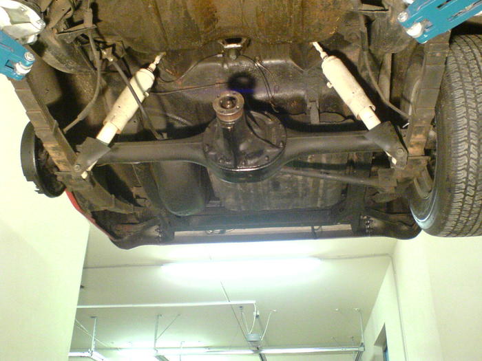

Hast du noch ein paar Bilder von unten?Hinterachsbereich sieht interessant aus.Scheibenbremsen?Federbeine statt Blattfeder?Bodenblech/Innenradhäuser umgebaut?
Bei mir hat der Vorbesitzer einen verstellbaren Panhardstab reingezimmert.

Hi Micha,
werde die Tage Bilder machen,Die Vorderachse hat ein QA1 Gewindefahrwerk, AFCO-Stabi und eine
Zahnstangen-Servolenkung.
Die Hinterachse ist eine gekürzte 8,5" Chevy mit Ford 9" Torino Enden,
Moser 30-spline Steckachsen und Diff.-Girdle, 3.23er Übersetzung,
Torsen-Differential (Detroit True-Trac) und Currie Scheibenbremse.
Aufgehangen ist die Hinterachse an ein Canted-4-Link mit
AFCO-Stabilisator und QA1-Gewindefahrwerk.Das gute ist ,es musste nichts "zerschnitten " werden,alles hat original in die Radhäuser reingepasst.Ich will mich aber auch nicht mit fremden Federn schmücken,das haben die Jungs von der Oldtimer Basis in Grevenbroich brilliant hinbekommen.

« Antwort #44 am: 12. 08. 2008, 21:48:07 »
Du wolltest doch Bilder machen. Besonders die Zahnstangenlenkung würde mich interessieren. Habe jetzt rausbekommen dass bei mir die Servoteile ausgebaut wurden. Servopumpe Schläuche und Lenkzylinder fehlen. Die Halterungen sind noch da. Könnte von Ford Mustang Mach 1 Servozylinder und Servopumpe bekommen.Wollte mal schauen ob man das hinbringt.Zahnstangenlenkung wäre auch eine Alternative wenn auch nicht umbedingt Oldtimergerecht. Der Mustang wurde  auch auf Zahnstangenlenkung umgerüstet. Fährt nach seiner Angabe wesentlich spurgenauer. Habe ihn nur im Hof Probegefahren. Servolenkung ging ultraleicht.Kein Vergleich mit deutscher Lenkhilfe war mir aber zu extrem. Wie fährt sich deiner?
