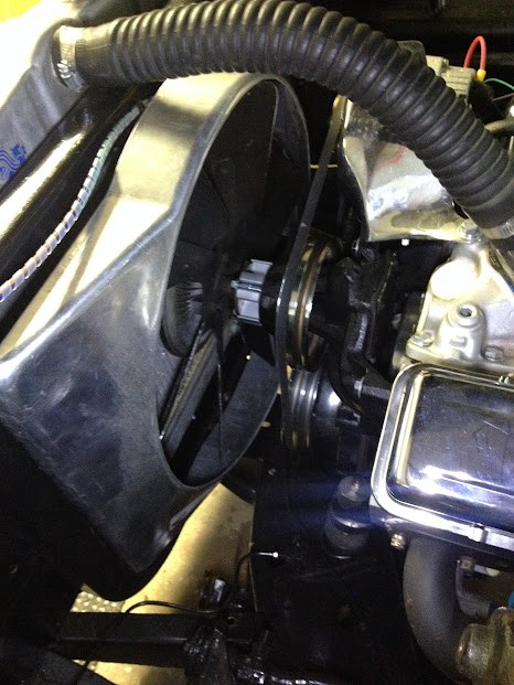

3.Wasserpumpe ist ne kurze, Kühler innerhalb des Motorraumes mit E-Lüfter vorm Kühler. Wenn der Kühler in der anderen Position Montiert ist, passt die lange WAPU?

Zu 3. was meinst du mit anderer Position? Vorne gleich nach dem Grill? Wieso willst du überhaupt auf eine längere umbauen? Hat keine Vor- oder Nachteile oder hast du Probleme wegen Ausrichtung der Riemenscheiben? Außerdem wenn du die 3/4" nach vorn willst passt bestimmt keine längere.

Bei mir ist der Kühler ganz vorne, sieht dann so aus
Noch mit altem Lüfter
