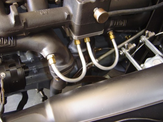

easygo76
  • Beiträge: 165
Re: Fächer-Abgaskrümmer
« Antwort #14 am: 02. 11. 2016, 22:38:16 »
den Fenton Krümmer gabs offensichtlich wohl auch mal mit..... ist aber mit Sicherheit Goldstaub
LIFTERS car club
  • Beiträge: 1.681
« Antwort #15 am: 03. 11. 2016, 06:33:01 »
Ja, Goldstaub ist das richtige Wort dafür.....
man sollte sich den Artikel ( vom Link)  dazu mal durchlesen ....auch wenn es mehr ein Verkaufsartikel ist....
ob die Vorwärmung so aber einwandfrei funktioniert halte ich für etwas zweifelhaft, da die entsprechende Klappe fehlt( siehe Funktionsweise des Originalkrümmers)....das Abgas strömt bei den Fenton (mit den Löchern und Leitungen) dort an den Öffnungen einfach vorbei und wird nicht explizit "reingedrückt"......ich wäre da skeptisch und würde da lieber keinen Motorschaden an den äußeren Cylindern riskieren....
jedenfalls ist die Vorwärmung gerade bei den 6 Endern nicht ganz unwichtig!!!!!....sonst magern die äußeren Cylinder ab ( laufen zu lean, da nicht genügend richtiges Kraftstoffgemisch dort außen ankommt.....das kondensiert bei kühleren Temperaturen im äußeren Ansaugkanal und führt zu schlechtem Motorlauf.....
natürlich alles kein großes Problem, wenn man in warmen Gefilden wohnt....wo morgens schon 20°C herrschen....
