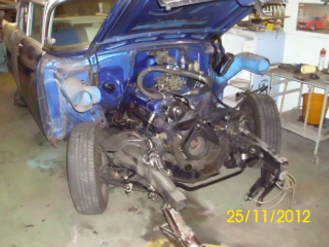

Also, im Orginal gibts rechts und links in den Kotflügeln jeweils ein zweigeteiltes Rohr, im hinteren Teil, auf Höhe des Luftfilters ist jeweils eine Klappe eingebaut, welche mit einem Bowdenzug vom Innenraum geöffnet oder geschlossen werden kann, so daß im Fußraum direkt die kalte Luft ankommt, die an den Gittern neben den Scheinwerfern einströmt. Die Zugschalter der Bowdenzüge sind ganz aussen unten am Amaturenbrett. Bei der Delux Heizung, die hast du Markus, entscheidet auch die rechte Klappe darüber ob die Heizung eine Umluft oder Frischluftheizung ist. Die einfachen Heizungen, so eine hab ich, sind Umluftheizungen, Bei mir ist auf dem Abzweig im Motorraum ein Deckel. Das System funktioniert bei mir super und ist im Sommer echt genial.
Wurde damals übrigens wieder abgeschafft, weil die Leute Angst hatten die Abgase der Vorderleute abzubekommen.
Re: Innenbelüftung, beschlagene Frontscheibe, Abgase im Innenraum
« Antwort #11 am: 03. 03. 2015, 20:57:06 »
Auf dem Bild sieht man die Rohre und die Klappen. (Hellblau)
