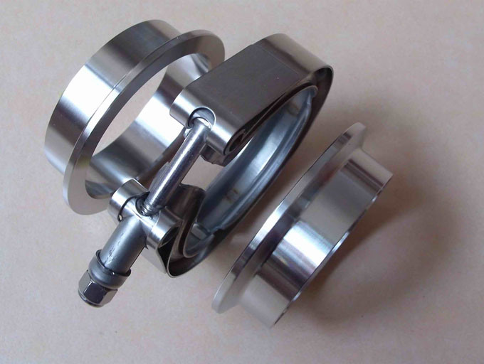

Ich hab in den letzten Wochen langsam aber sicher begonnen die Versteifungen anzufertigen. Die Haupttraverse ist mittlerweile fertig - nun kommen die Ausleger nach vorne dran.
Gleichzeitig habe ich den Auspuff an die neuen Schalldaempfer angepasst - anstelle von Schellen habe ich nun V-Band Verbindungen verbaut die neben gutem Aussehen auch noch 100% dicht sind und schnell an- und abmontierbar sind.
Ich mach mal noch mehr Bilder die ich dann poste.
was sind denn V Band Schellen?
schnell an und abmontierbar ist nicht schlecht aber die Rohre bekommst du doch sowieso schlecht auseinander wen die längere Zeit zusammen sind!

Hier ein paar Bilder dazu:

« Antwort #18 am: 15. 07. 2015, 15:18:35 »
wow, die kannte ich auch noch nicht.  Sehr aufwendig aber top Qualität 8)
