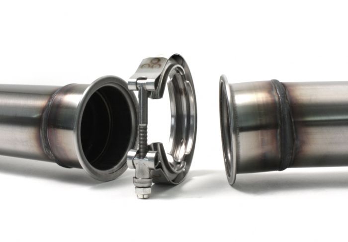

Ich hab meine bei ebay gekauft fuer 20-30$ pro Satz (2 Seitenteile plus Schelle).
Die gibts in Stahl und Edelstahl.

Mooooment amal:
Wie funzt das denn? Werden die Seitenteile an die Rohre gebrutzelt, die man verbinden möchte, oder nur drübergesteckt und dann hält das irgendwie?

Guckst du hier

Ah, OK. Werde mich mal auf die Suche machen.
Danke für den Tipp
