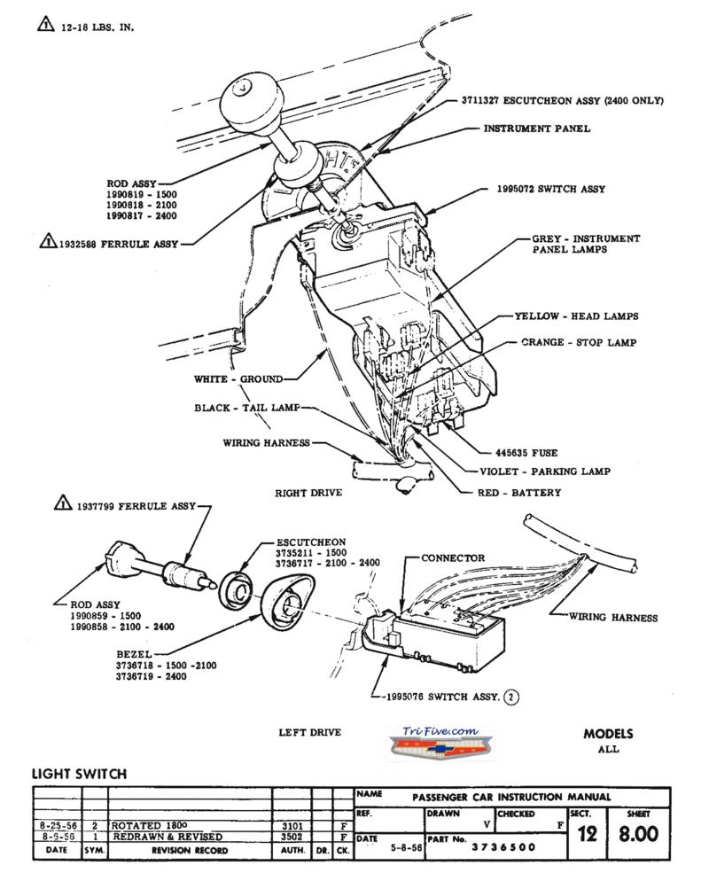

Wo am Lichtschalter kann ich die Kabel für die Standlichtbirne im H4 Scheinwerfer anschließen.
Die Funktion sollte ja so geregelt sein dass die Standlichbrine an bleibt,  sobald man auch Abblendlicht schaltet, was ja jetzt nicht der Fall ist bei Sealed-Beam.

Damit das funktioniert müsstest du die Schleifkontakte im Schalter verlängern, dürfte schwierig werden. Die Achse kann man raus ziehen wenn man hinten den kleinen Knopf rein drückt.

Bei meinem haben wir am Lichtschalter die Leitungen zu den Rücklichtern angezapft und entsprechend umgelegt. Dann bleibt das Standlicht auch an, wenn Abblendlicht eingeschaltet ist.

das erscheint mir doch eine gute Idee. Also einmal an Black für Rücklicht (Taillight) und wo habt ihre Masse benommen?

Wir haben einfach das Kabel des Standlichtes vorn vom Lichtschalter abgezogen und mit einem Doppelkabelschuh versehen und dann das Kabel von den Rücklichtern da angeklemmt und beide gemeinsam wieder an den Schalter angeschlossen.
Die Masse bleibt, wo sie ist.

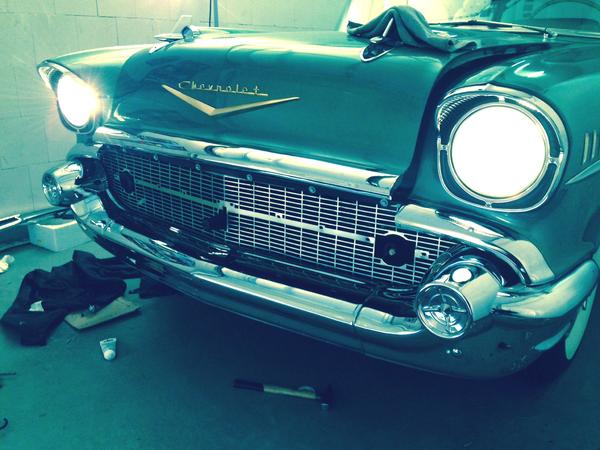

Ich habe einfach den Rücklichtstecker im Lichtschalter angezapft, und Masse über den Lampentopf genommen, wie von fratti beschrieben.
Ablendlicht (sieht irgend wie aus wie Christine)
Standlicht

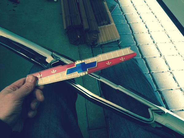

new grill bar emblem
