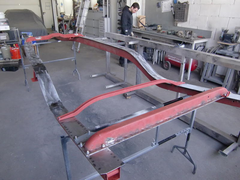

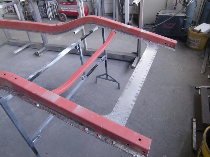

Weihnachten 2012 haben wir uns entschlossen unser 2. Baby besser zu motorisieren. ;D Der Motor des 37er soll gegen einen 8-Zylinder getauscht werden.  Daraus wurde nun eine komplett Restauration. Haben Karosse vom Rahmen getrennt. Rahmen komplett zerlegt und gesandstrahlt. Aus Amerika haben wir eine neue Vorderachse bestellt und uns hier eine Hinterachse besorgt. Die Karosse wurde gestrahlt und es kamen doch ein paar Stellen zum Vorschein. Sind aber fast fertig mit schweißen.  Vielleicht bekommt der 37er bis Ende des Jahres schon sein Lackkleid.  :)

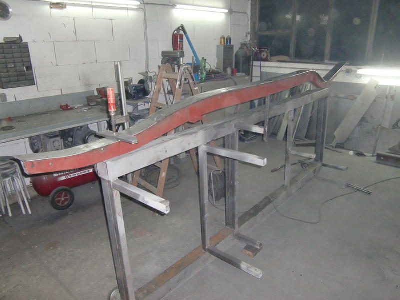

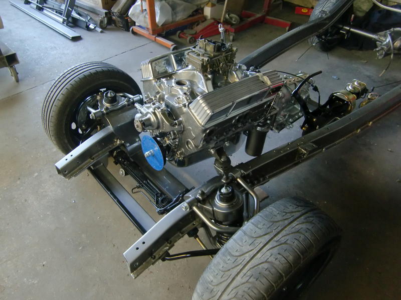

Noch ein paar Bilder. Nach dem 600 Schweißpunkte aufgebohrt und neue Bleche angefertigt wurden ging es auch mit Motor, Getriebe und Hinterachse weiter. Es kommen aber noch ein paar Fotos.

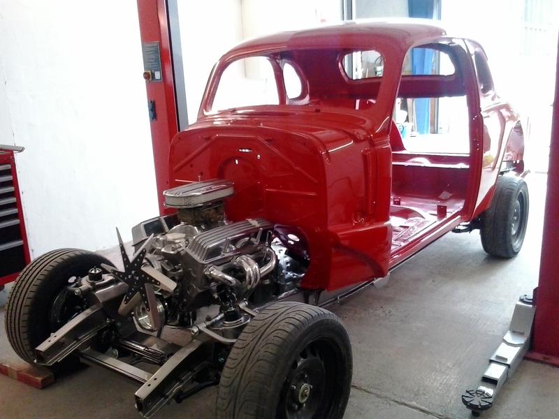

Hier noch Fotos vom 37er.

... und noch ein paar Bilder. Nimmt aber wieder Gestalt an.

Der 37er soll optisch original bleiben. Uns ging es um Sicherheit und Fahrtauglichkeit, darum der Umbau von Bremsen und Fahrwerk.

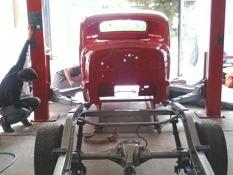

Hier wie schon angekündigt, noch ein paar Bilder.
Waren in der Halle und haben noch Chevy geschraubt.

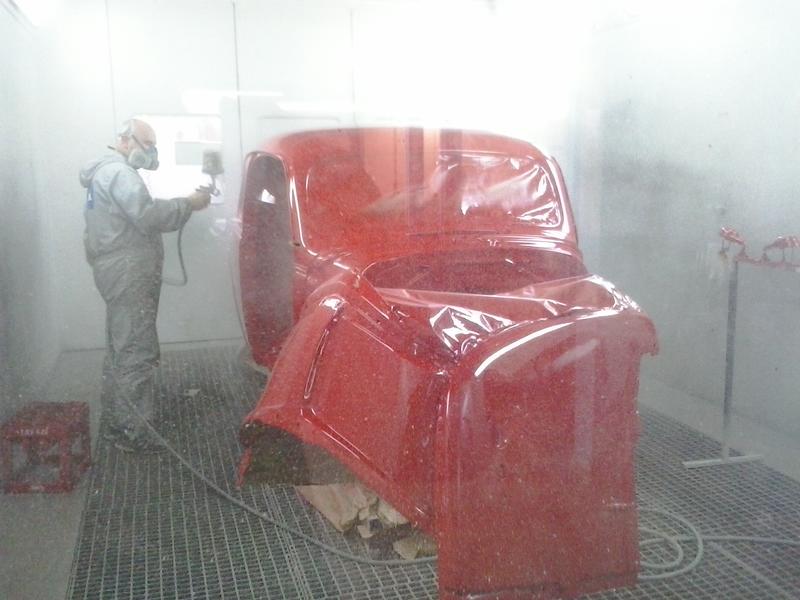

« Antwort #15 am: 25. 11. 2014, 21:16:39 »
es geht voran.

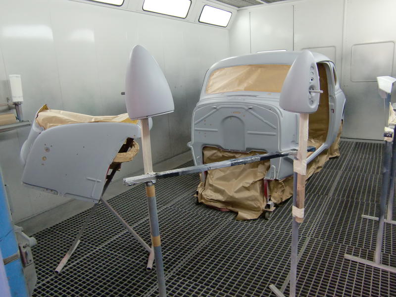

Hier mal ein paar Bilder  :D
Wie kleine Kinder vorm Bonbonladen  :D
Anscheifen für das 2 mal Klarlack.
Hohlraumversieglung vom Rahmen
