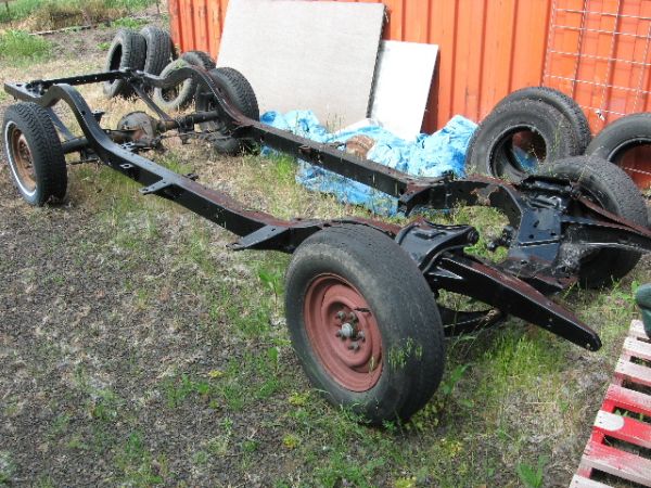

also das es da verschiedene Rahmen gab, ist mir völlig neu. Normalerweise sind es zwei lange U Eisen mit einigen Querverbindungen.
1955 Chevy Rahmen

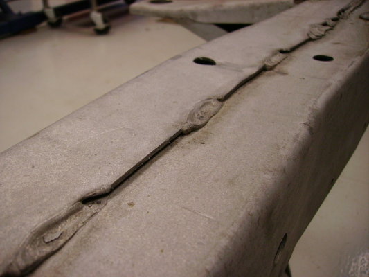

Ok ich habe mal etwas nachgeschaut, und auch wieder was gelernt ;D
Es gab den One Piece Frame und den two piece frame. Der One piece Frame wurde auch California frame genant. Und wohl unter anderem in Californien gebaut, aber auch in anderen Staaten genutzt, und auch gebaut.
Der two piece frame ist wohl alle 6 to 10 inches aus zwei teilen zusammengebraten worden, und der one piece frame ist ein im gesamten verschlossenes Rahmenrohr gewesen, also sauber verarbeitet worden.  Und er wird deshalb auch gerne zu Custom und Show zwecken genutzt.
(Saubere Lackierung)
Zumindestens versteh ich es so.
Also würde ich mich mal unters Auto legen, und nachsehen wie der Rahmen aussieht, bzw dazu mal überprüfen wo dein Auto gebaut worden ist.

Denke, das hat nur was mit der Schweismethode zu tun, meiner ein californier hat zwei U-Profile zusammengeschweisst, aber wohl von innen, man sieht fast nix wenn Farbe drauf ist, also als obs aus einem Teil ist, bei den anderen sieht man warscheinlich eine Schweissnaht.

Jetzt wo ich die Bilder von dem zweiteiligen Rahmen gesehen hab wirds klar: die Schweißnähte sehen beim einteiligen wirklich viel besser aus, aber unterm Auto wirds wohl kaum jemand sehen, als Kaufentscheidung würd ich andere Kriterien ansetzten.

also wenn man das Bild sieht sollte es nicht schwer sein die Rahmen zu unterscheiden. Die Schweißpunkte sollten sich auch mit den Fingern ertasten lassen wen man unterm Auto liegt.
Jedenfals hatte ich einen one Piece Rahmen
