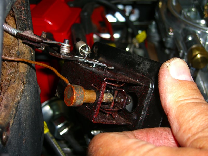

bin gestern bei superwarmen Wetter mit dem Chevy gefahren und fast den Hitzetod gestorben. Die Heizung ließ sich nicht runterregeln. Habe heute mal das Regelventil ausgebaut und festgestellt, dass das Heizungskabel zum öffnen und schließen des Ventils nicht richtig festgezogen war.
habe dann alles festgezogen und dann ist mir dieses (Thermostat ??) aufgefallen, welches so locker daneben lag.
es passt genau in die hintere Bohrung rein und man könnte annehmen, dass die beiden Schlitze neben der Bohrung zur Befestigung dienen könnten.
habe aber keine Klammer oder ein anderes Befestigungsteil gefunden.
Frage: weiß jemand, ob diese "Thermostat" in dieser Bohrung reingehört und wenn ja, wie es befestigt wird und welche Funktion das Ding hat ????

Bei meinem Deluxe Heater Ventil habe ich dieses Teil nicht dran gehabt.
Gegenfrage : Ist der "Stempel" der da rauskommt noch beweglich?
Und wo führt das Kapillarröhrchen hin?
Scheint mir etwas zu sein, was den Durchfluß regeln soll, wenn es drinnen zu warm wird.
Dann drückt der "Stempel" gegen das Ventil und schließt es kurzfristig bis es drinnen wieder kühler geworden ist.

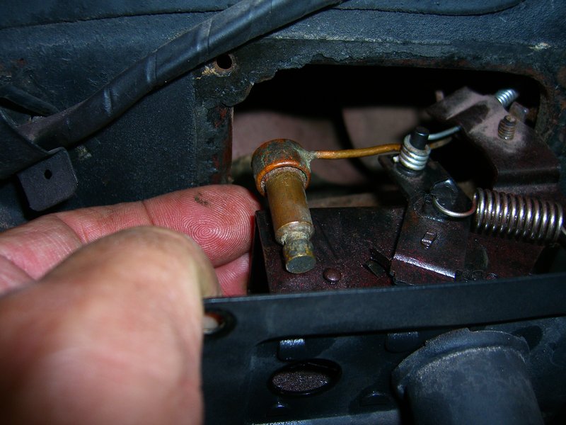

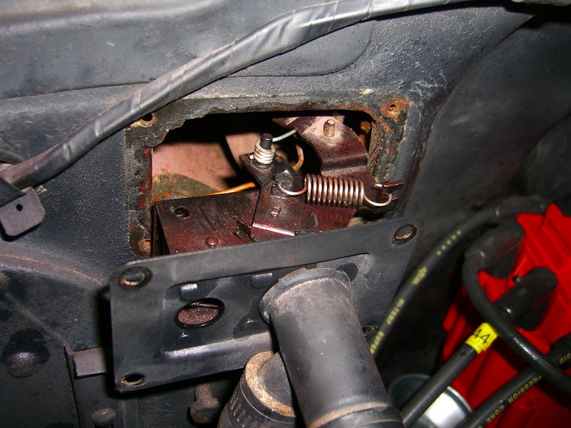

Hallo Stefan,
der kupferfarbene „Stempel“  ist nicht beweglich. Wenn ich das Ding bis zum Anschlag reinstecke, liegt die Kopffläche genau auf der kleinen Schraube vom Ventil auf. (Ist beim 3. Bild gut zu erkennen) Das Kapillarröhrchen geht nach unten, Richtung Heizungskühler. Wohin genau,  kann ich nicht erkennen. Ich werde heute erst einmal alles wieder zusammenbauen, ohne dieses Thermoteil. Mal sehen, ob sich jetzt das Ventil schließen lässt und es wieder erträgliche Temperaturen werden. Ich werde aber weiter recherchieren, was das für ein Teil ist und welche Funktion das hat.

habe bei meinem 57er erst vor kurzem das heater valve getauscht.
Bei dem orginalen war auch dieses Kapillarrohr dran.
Habe ein Ersatzventil von Danchuk eingebaut ohne Rohr.
Angeblich sollte dieses Rohr die Innenraumtemperaur konstant halten.
Hatte aber nicht so funktioniert wie geplant drum wurde es bei späteren Reproteilen einfach weggelassen.
Mane

Ach ja das andere ende von dem Rohr hängt im Heizungskasten hinten dem Heizungskühler rum als Spirale...

« Antwort #6 am: 22. 05. 2012, 17:34:42 »
Auf diesen Bild kann man sehen wie es befestigt ist

« Antwort #7 am: 22. 05. 2012, 20:56:35 »
Danke Erol, das hilft mir weiter.
