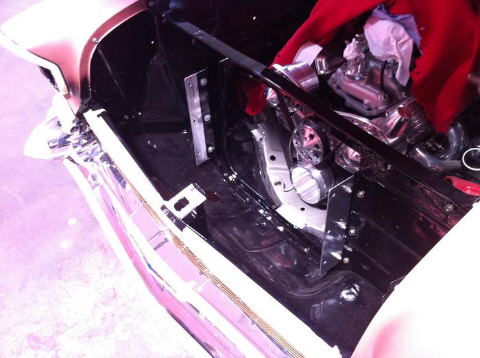

@ Chevy 56, Hallo Norbert, die Maße (Breite*Tiefe*Höhe) sind eigentlich gleich, jedoch gehen die Haltebleche (rechts und links) beim V8 nach vorne und beim 6 Cyl. nach hinten. Daher die unterschiedlichen Befestigungspunkte und dei Aufnahmen am Kühlerträger.
Also im Detail : ein 6 Cyl. Kühler mit 6 Cyl. Kühlerträger (Kühler vor dem Träger montiert)  und V8 geht zusammen......
V8 Kühler und Kühlerträger (Kühler hinter dem Kühlerträger montiert) paßt wegen der Länge des 6 Enders nicht. Da rotiert dann das Fanblade im Kühlernetz....macht sich nicht so gut.

Einmal 6Cyl. Träger mit Adapter für V8 :)

mein Block ist leider nah zur Spritzwand montiert  - da passt es schon hinter der Strebe.

 ;D ja, den Träger  bastel ich mir auch gerade für Deinen EXkühler  ;)
Das habe ich leider jetzt erst verstanden, dass der Haltewinkel bei 6èr und V8 Kühler unterschiedlich angeschweisst ist ::)
