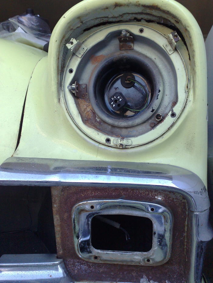

Danke für den Tipp mit den Bilder, ich glaub jetzt hab ich verstanden wie das geht. Und zum ausprobieren gibts heute gleich mal ein kleines update.
Ich hab heute mal angefangen die Scheinwerfer auszubauen. Gibst eigentlich für die alten noch Verwendung, denn soweit ich weiß darf ich die ja hier nicht verwenden wegen Fehlenden E-Prüfzeichen. Und welche europäischen Scheinwerfer passen denn da rein? Am besten wären ja gebrauchte vom Schrott. Hab mal gehört die von nem alten BMW könnten passen, stimmt das?
Wie man sieht ist das Blech über dem Schweinwerfer leider durch :-(
Und die roten Stellen waren 2 Spinnenkolonien. Zum Glück sind mir die Tiere Tot entgegengekommen^^

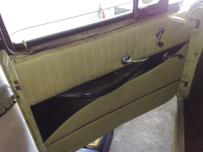

An den Türen bin ich bisher noch nicht weiter gekommen, weil mir für die Kurbeln das Spezialwerkzeug fehlt. Hab aber von california-classics den Tipp bekommen,dass man auch eine gabel nehmen kann. Werd ich nächste woche mal ausprobieren.

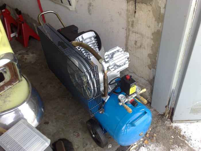

Das gute stück war heute im sonderangebot, da hab ich doch gleich mal zugeschlagen. Da wird das lackieren und Sandstrahlen doch gleich viel einfacher.

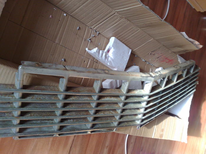

Des Weiteren hab ich schonmal den Grill ausgebaut und mit nach Hause genommen. Werd den soweit es geht auseinanderbauen und dann neu verchromen lassen.

« Antwort #8 am: 10. 03. 2010, 18:50:07 »
ausprobieren.
Da möchte ich dir nicht entmutigen, aber für Sandstrahlen braucht man seeeeeeehr fiel Luft. 400l/min Minimum wurde ich sagen. Meistens sind die 230v Kompressor leider nicht ausreichend. Meiner hat es nicht überlebt.

Um die Türverkleidung bzw. die Kurbeln zu demontieren, hatte ich mir selbst ein Tool angefertigt!
Das Blech ist 1,5 bis 2mm stark
das Teil vorsichtig von vorne oder hinten unter die Kurbel schieben und .... schwubs fliegt dir die Klammer um die Ohren, also Schutzbrille aufsetzen  ;)

Aber bei Dir sind zwei Sachen zu klein   als erstes der Kompressor  .......Wenn Du ihn noch nicht gebraucht hast dann tausch um und nimm ne Nummer größer  dann kannst Du wenigstens mal mehrere Sachen füllern oder grundieren
der kleine kackt sonst ab

« Antwort #11 am: 12. 03. 2010, 15:51:27 »
Hy Falko0815,
zu deiner Frage über die Scheinwerfen kann ich dir sagen das der Scheinwerfer vom BMW 316 E29
genau in den Blechring paßt. Ich habe einen Bosch H4 Scheinwerfen drin.
Die alten symetrichen Scheinwerfer habe ich behalten, als Andenken.
Blinkerglas habe ich mit Glasfarbe Orange gefärbt, hält bei mir schon seit ca. 16 Jahren.
Ich wünsche Dir weiterhin viel Spaß beim restaurieren.

« Antwort #12 am: 12. 03. 2010, 18:26:08 »
Hallo Falko0815,
ich habe mir Scheinwerfer geholt, die auch gewölbt sind. Sieht einfach besser aus finde ich.
Hier ohne Standlicht :
 http://cgi.ebay.de/Scheinwerfer-BILUX-7-Zoll-Fiat-Alfa-VW-headlights_W0QQitemZ230446821419QQcmdZViewItemQQptZAutoteile_Zubeh%C3%B6r?hash=item35a7b3702b
ich hatte welche mit Standlicht geholt.
Achtung: das Schutzgummi hinten am Stecksockel war nicht dabei. - UDSSR Produktion , aber OK.!!

hallo, so mal ein kleines update. Der kompressor wurde zurückgegeben und ich hab mir jetzt einen besorgt der starkstromanschluß hat. Da ich eh nicht die ganze Motorhaube bzw Karosse strahlen will,sondern nur kleinere Teile, denke ich nun aber, dass dieser exemplar doch reichen dürfte:

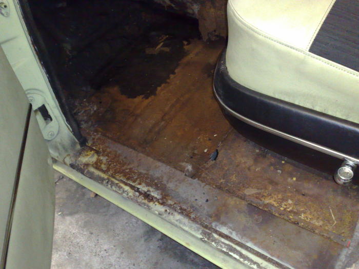

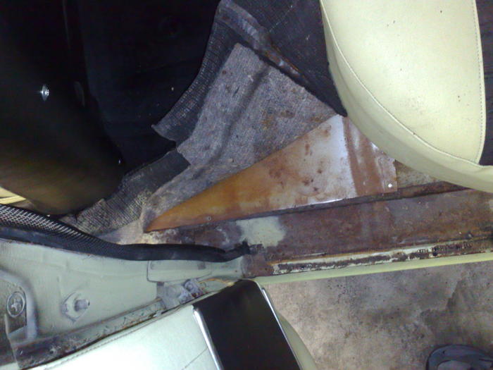

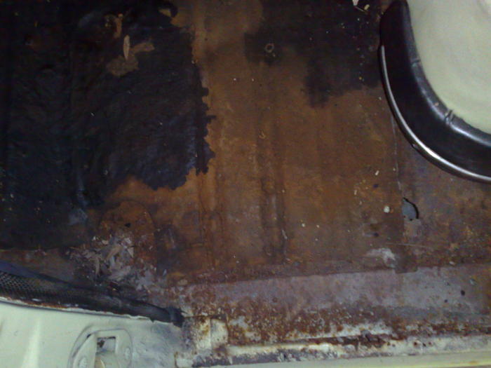

Ich hab zwischenzeitlich mal die Innenausstattung ausgebaut, und der Unterboden sieht echt nicht gut aus. Da werd ich demnächst mal einen Termin mit dem Schweißgerät buchen.
Kennt jemand eine gute Seite bzw. einen Händler bei dem ich die Einschweißbleche bestellen kann? Die Bilder sind noch von vorher, aber die Löcher sind auch schon zu erkennen, ich brauch quasi 3 neue Bleche, denn ein Blech nämlich hinten links wurde von dem amerikanischen Vorbesitzer schon neu gekauft und mit Schrauben fixiert :-)
Die Beifahrerseite sieht noch schlimmer aus, da ist das Loch etwa doppelt so groß :-(

Puh...sieht auch nah ner Menge Arbeit aus.
Du kannst damit rechnen, dass ein paar mehr löcher auftauchen werden. Der Schweller links oben drauf sieht auf den Bilder auch nicht so toll aus.
Untersuche mal genau das Ende des Kofferraumbodens...und das Heckabschlußblech. Ebenso die Ecken im hinteren Türausschnitt...das sind noch so ein paar klassische Rostecken.
