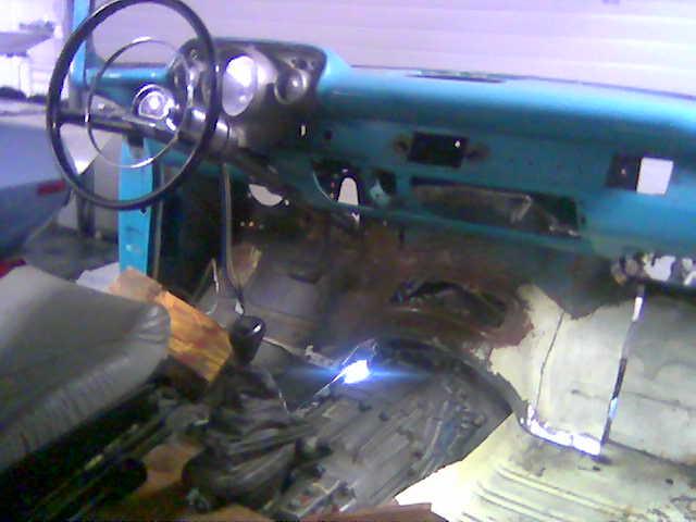

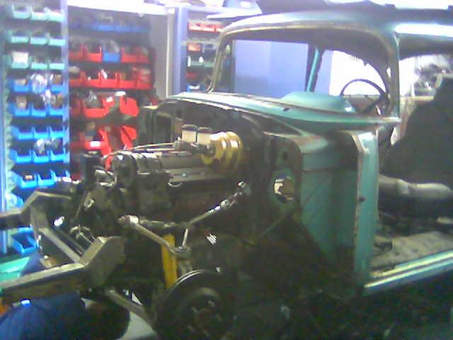

wollte nur mal zeigen, wie es aussehen kann, wenn man ein 57er Häuschen mit einem Corvette LT4 Fahrgestell incl. Antrieb kreuzt.

Ahh, sehr interessant
hast Du noch Bilder ohne Häuschen ?

da ist doch sicher nicht nur das Häuschen, sondern auch das "Fundament" noch Trifive!? :)
Die "Heizung" und die "leitungen" sind LT4?

Das Projekt gehört meinem Kumpel Frank ... der hier auch angemeldet ist ... aber wenig Zeit findet, was zu schreiben.
Er ist bereits mehr als drei Jahre, mal mehr, mal weniger mit dem Projekt beschäftigt.
Jetzt gehts aber zügig voran.
Er hatte es auch schon zum Verkauf angeboten.
Ich füge mal was aus seinem Verkaufstext ein!
"Der Rahmen ist auf C4 Technik umgebaut. Alle Teile stammen aus einer 1996 C4 mit 76.000 KM Laufleistung, unteranderem ein seltener LT4 Motor mit Stand Alone Hardware, ein ZF 6 Getriebe und eine Dana 44 Hinterachse. Die zu dem Umbau gehörigen Teile sind von Paul Newman Californien."
Sprich der Orginalrahmen wurde mit den Komponenten der Corvette ergänzt und abgeändert.
Das komplette Fahrwerk ist nun auf Stand 1996.
@ Oliver_1977 Ich habe zurzeit keine Fotos von dem Unterbau.
Häuschen und Rahmen werden aber ja noch mal getrennt, kann dann welche machen.
Wie gesagt ... das Projekt gehört einem Kumpel!
