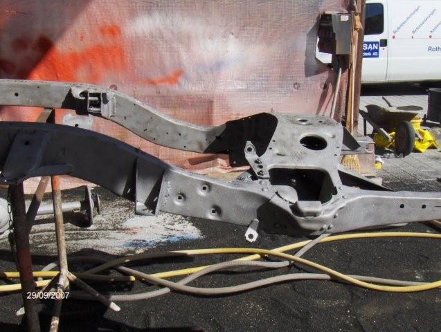

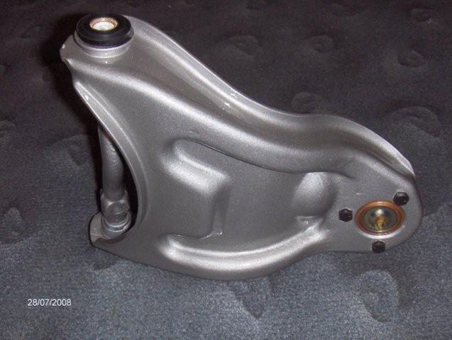

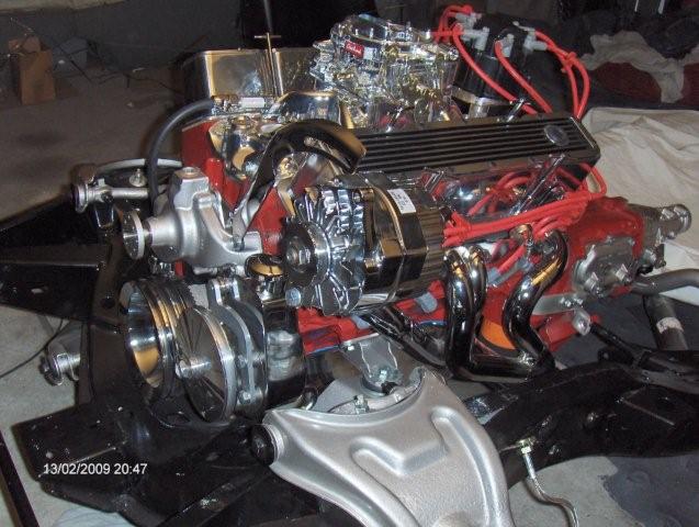

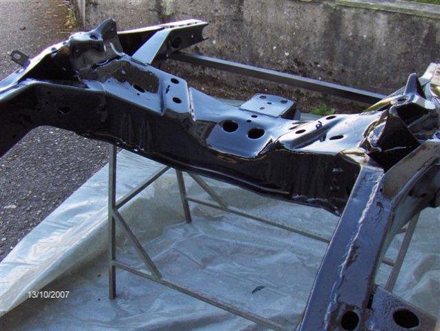

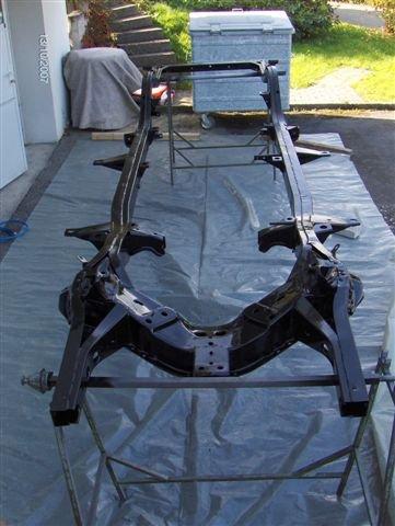

Hier ein paar Bildchen meiner Restauration

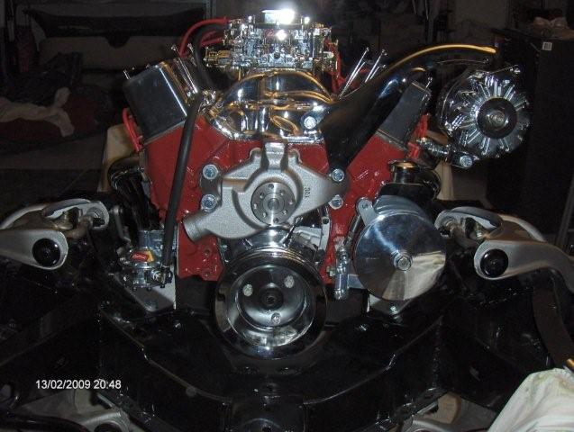

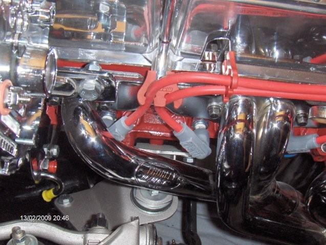

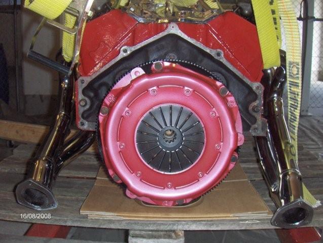

Der Motor sieht ja mal fein aus.... was ist das für einer und mit welchen Teilen hast du Ihn bestückt?

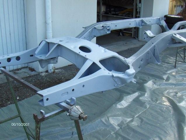

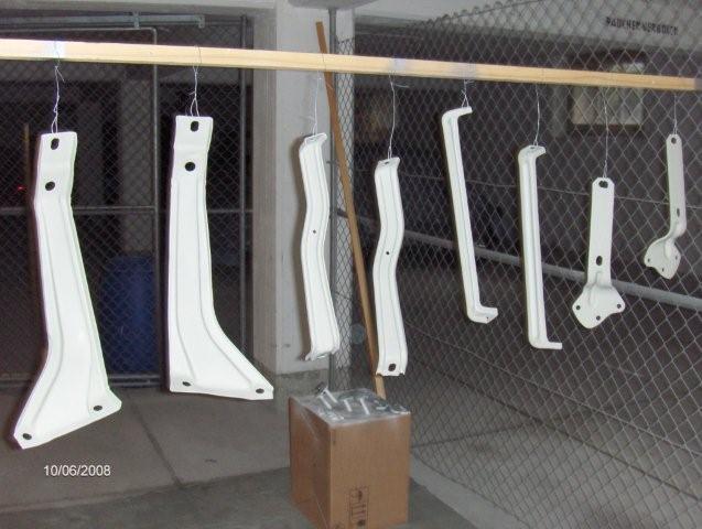

Hast du den Rahmen lackiert oder Pulverbeschichten lassen?

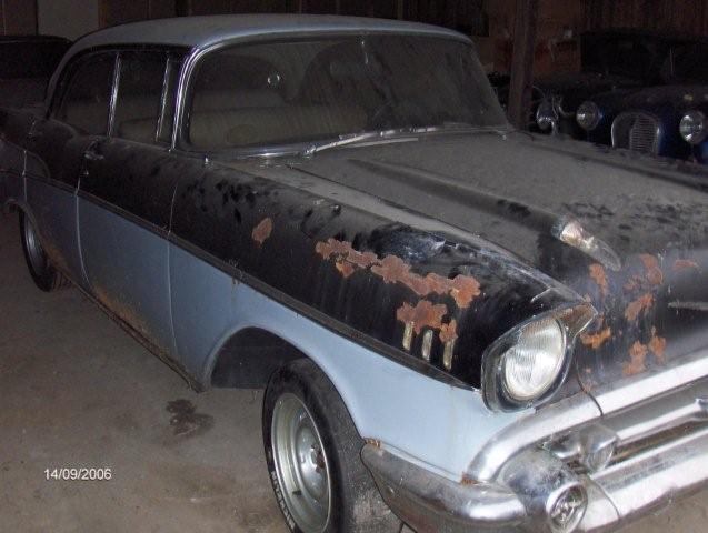

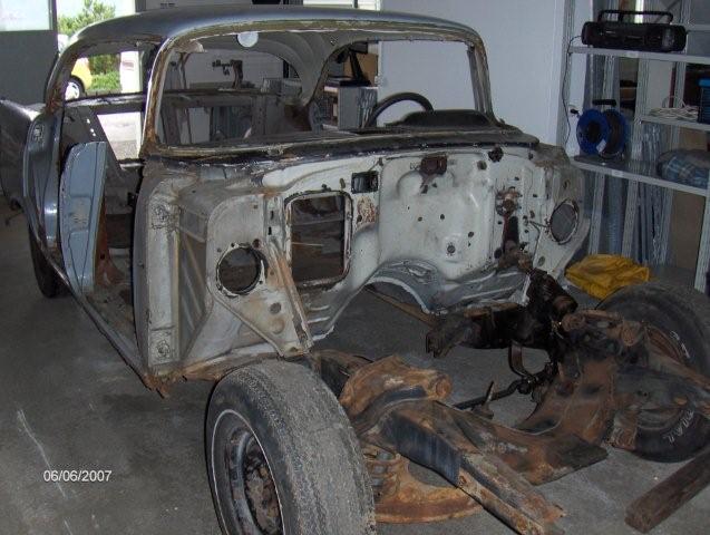

Hast du schon was an der Karosse gemacht? Wenn ja, würde ich mich über Bilder freuen.

Die Maschine ist gemäss Fabr.Nr. ein 350er, 4 Bolt, zwischen 67 & 74 hergestellt, mit 67er Zylinderköpfen (Hochverdichtet) hat ne scharfe Nockenwelle (war schon eingebaut), Ansaugspinne und 600er Vergaser von Edelbrock (ca. 400 PS) / Manualgetriebe (Muncie, ca. 1969).

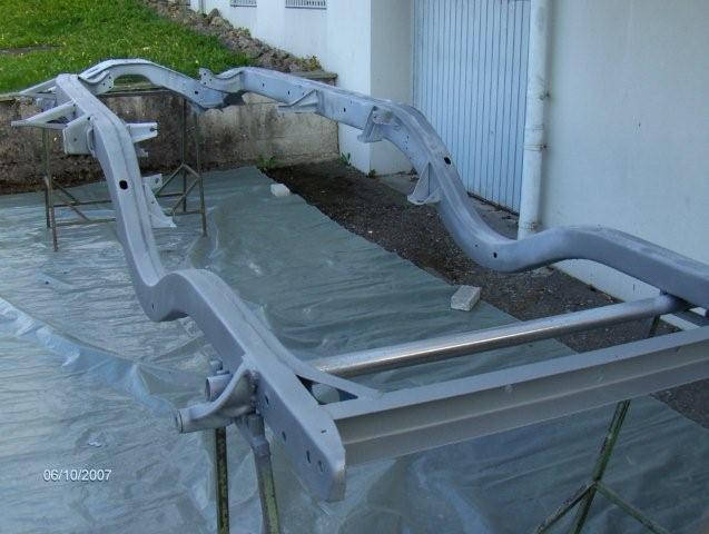

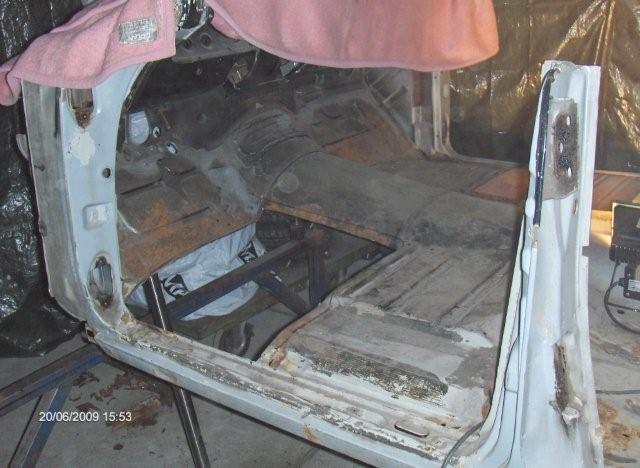

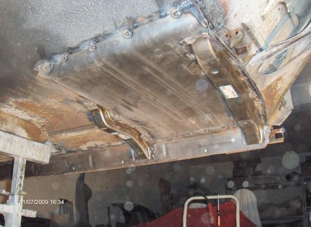

Hallo Rainer

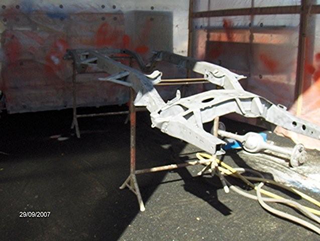

Nichts da, was heisst hier machen lassen ;D, an meiner Restauration ist bis jetzt alles eigene Handarbeit :P, habe den Rahmen zuerst grob, dann fein Sandgestrahlt, grundiert und lackiert und Hohlräume behandelt (mit Konservierung ausgespritzt).

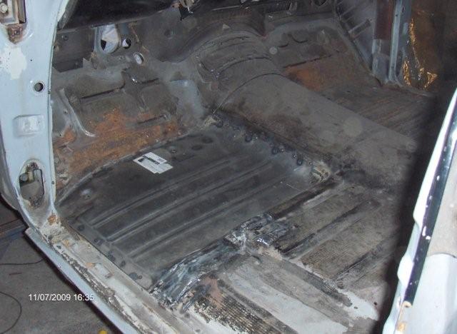

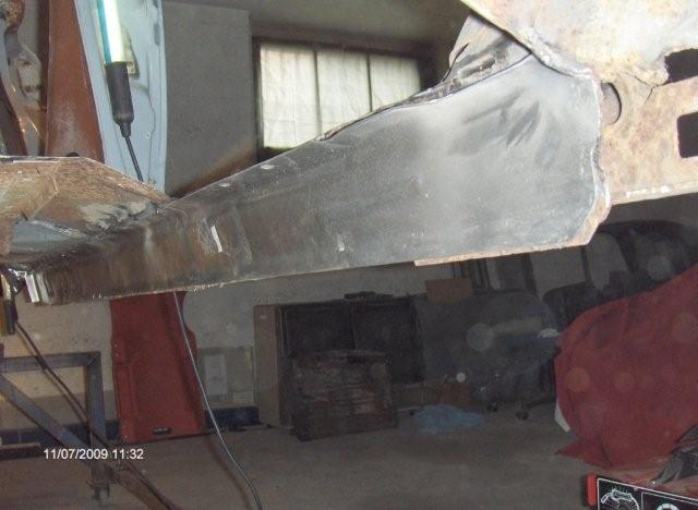

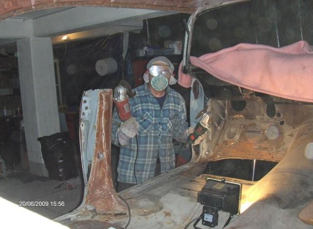

An der Karosse bin ich zur Zeit am Blech einsetzen, werde dann mal noch einige Bildchen davon reinstellen.

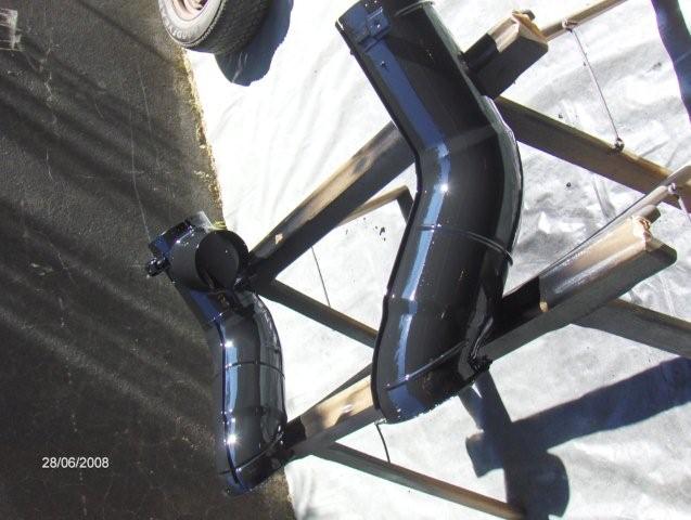

Noch mehr Bilder

Und noch mehr Bilder :o

Und noch mehr! ;D
