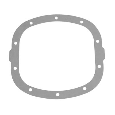

Hab jetzt nochmal geguckt und glaube hab die Richtige Dichtung gefunden:
http://www.summitracing.com/parts/FEL-RDS55072/
Wenn da keiner einwände hat bestell ich die!

Danke Johan daran hab ich erst garnich gedacht. Aber ich bestell die Dichtung mit die Kostet da nur knapp 5 Dollar dafür fang ich nicht an selber zu schneiden.

Dichtung für Hinterachse passt auch nich, hatte ich mir aber schon gedacht....werde das mit Flüssigdichtung machen.
Falls jemand die Dichtung gebrauchen kann soll er sich melden.
