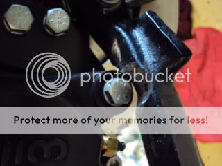

Benno, hast du für die Schraube aus dem Lenkarm so viel weg nehmen müssen? Nicht, daß der hinterher da bricht, sieht auf dem Foto sehr dünn aus jetzt.

Ja das macht mir noch bisschen Bauchschmerzen. Ging leider nicht anders, meine Idee wäre unter den Arm eine Verstärkung zu schweissen. Wollte erstmal abwarten was hier so kommt. Würde mal schätzen das ich gut ein Drittel wegnehmen musste:/
Hab doof geguckt als ich den Bremssattel dran gehalten habe, hab dann erstmal im internet geschaut ob diees Problem schonmal jemand hatte, da war jemand der hat das dann genau so gelöst wie ich, suche den link mal eben raus....

Hier mal direkt sein Bild:
Vielleicht hält es vielleicht auch nicht. Könnte da auch was drunter schweissen lassen. Spreche mal mit meinem Spezi.

Das kann doch von wilwood nicht deren Ernst sein, da was weg zu nehmen, wenn das bricht setzt du den Wagen gegen nen Baum. Schweissen wird nicht klappen, da Gusseisen, wird nie richtig stabil.
Was ist, wenn du dir unter die Arme, da wo die beiden Schrauben sind ne Platte und längere Schrauben baust, ist dann genug Platz?

also ich würde dringend davon abraten so auf der Straße zu fahren!!!!!
Ich denke auch, dass Willwood das so nicht gedacht war.....
Bist du sicher, dass du den richtigen Kit für dein Baujahr bekommen hast?
Spätere Baujahre hatten den Anlenkhebel etwas anders gebogen und daher mehr Platz für den Sattel.
Kann es sein, dass du einen Kit bekommen hast, wo der Sattel nach vorne muß?  d.h. dass das Bracket genau seitenverkehrt verbaut wird, sodass der Sattel vorne sitzt.....
Die Materialstärke des Anlenkhebels ist zu dünn um dauerhaft sicher zu fahren und mal abgesehen davon...jeder TÜV Prüfer schickt dich damit wieder nach hause.....

Das ich es so nicht lassen werde war klar, dachte halt mit dem aufschweissen würde halt gehen.
Das der sattel vorne hinkommt daran hatte ich auch gedacht und auf der wilwood seite geschaut....hätte mal einfach in die Anleitung schauen sollen....
Naja...ich bau es die Tage um...
