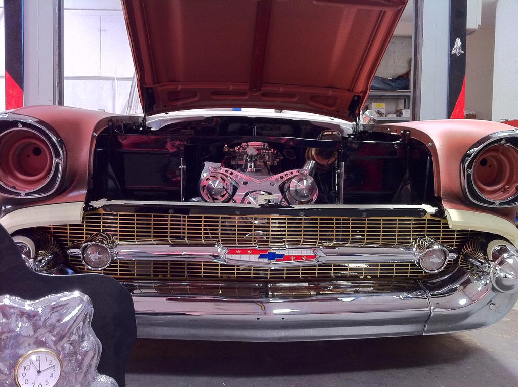

Hallo Tequila,
ich hab nochmal das Bild mit deiner Bodenfreiheit angesehen.
Ohne dich verrueckt machen zu wollen, aber ich befuerchte dass du noch bei der ersten Ausfahrt die Kruemmer plaetten wirst.
Der Abstand vom Crossmember ist ja noch im gruenen bereich aber die Kruemmer werden auf jeden Fall massiv aufsetzen und dabei wahrscheinlich nicht nur die Kruemmer selbst beschaedigen sondern im schlimmsten Fall auch noch die Motortraeger oder die Schweissnaehte an den Kopfflanschen abreissen.
Da wuerde ich schonmal nach einer Aternative suchen die genuegend Bodenfreiheit hat und die Kruemmer wieder verkaufen solange sie noch heil sind.

Wegen den Krümmern hab ich heut nochmal geschaut, die Front ist dran und er hat genau die Höhe die ich eig wollte, also kommen die Krümmer wieder weg und was anderes Drunter. Werden auch einen anderen Kühler brauchen, da der nun nach vorne kommt um mehr vom March-Kit zu sehen, Orginale passt nach oben hin leider nicht. Hat jemand eine Alternative dazu? Gern in Alu dann passt zur moderneren Optik des Motors.
Sonst aber passt alles doch recht gut...fast schon besser wie früher..

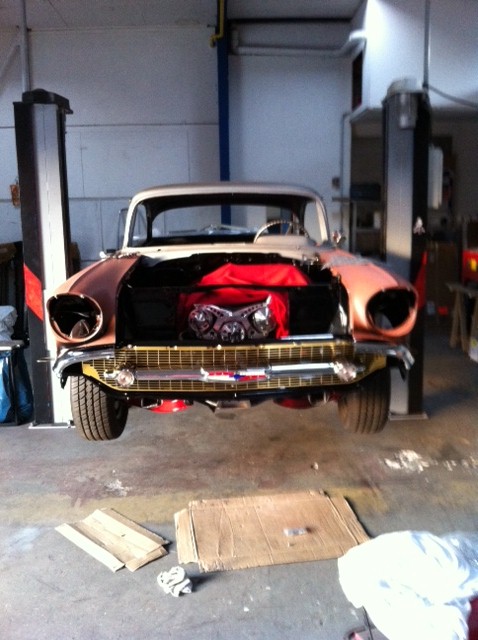

« Antwort #127 am: 06. 05. 2011, 01:59:57 »
hier mal wieder bilder:) bald gehts also zum lackieren:)

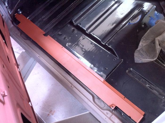

« Antwort #128 am: 06. 05. 2011, 02:04:23 »
HILFE....Wo kommt das hin!!!?? :=S
Tintin
  • Beiträge: 307
  • E-Day
« Antwort #129 am: 06. 05. 2011, 13:24:16 »
so ziemlich genau da wo es jetzt liegt.....auf jede Seite eins....
Tintin
« Antwort #130 am: 06. 05. 2011, 18:42:07 »
hehe :) das war die vermutung...nur gibts da keine löcher :) das verwirrt mich doch nun schon sehr!

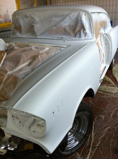

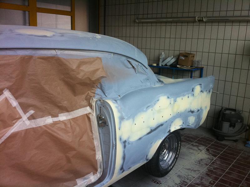

« Antwort #131 am: 19. 06. 2011, 00:25:14 »
So es geht weiter... der spachtel hat mich etwas geschockt aber ist alles nicht sehr dick...hinten am kofferraum wurde viel Blei drauf gemacht (hatte da auch fast nen cm Blei runter gemacht, sah orginal aus)
joa...und die felgen kommen nicht drauf sind nur zum testen was so geht.
Ps.: Die Spaltmaße sind traumhaft:)

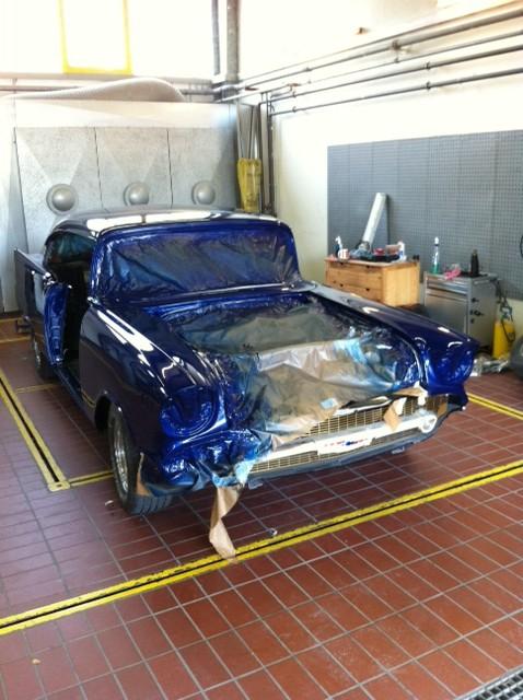

« Antwort #135 am: 29. 07. 2011, 15:00:50 »
UPDATE !!!! ;D ;D ;D ;D
« Antwort #136 am: 29. 07. 2011, 15:05:37 »
Farbe sieht super aus... :=S
« Antwort #137 am: 29. 07. 2011, 15:22:03 »
morgen mach cih mal noch ein paar bilder und noch nen video damit man die farbe auch erleben kann
« Antwort #138 am: 30. 07. 2011, 11:32:28 »
jetzt wird das doch so nee bling, bling Kiste....  ;)
« Antwort #139 am: 30. 07. 2011, 12:28:05 »
Na aber Hallo :-p
