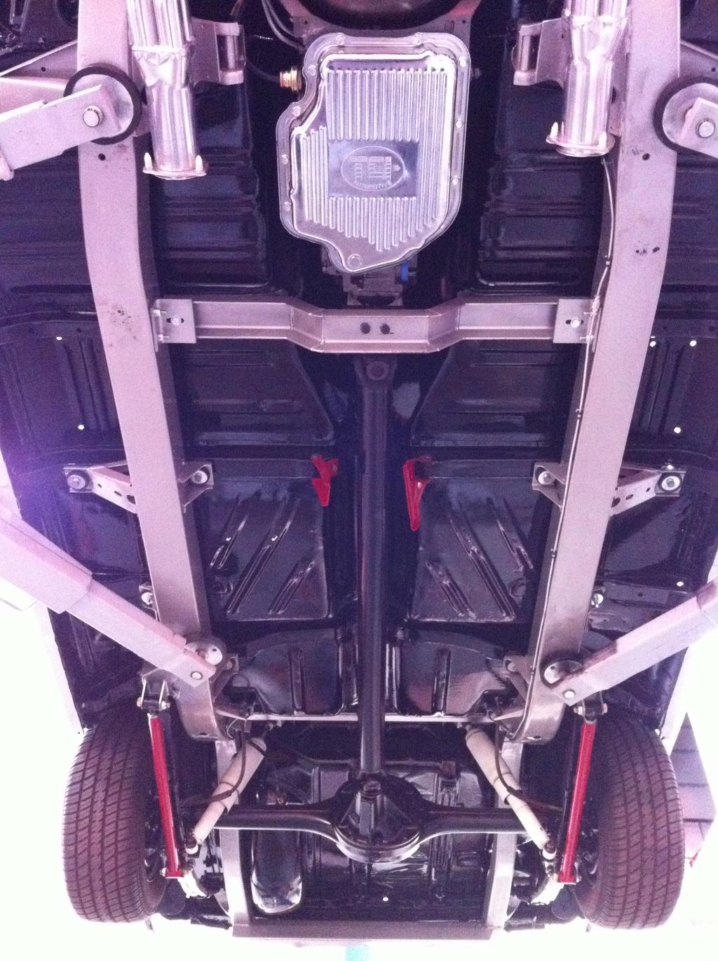

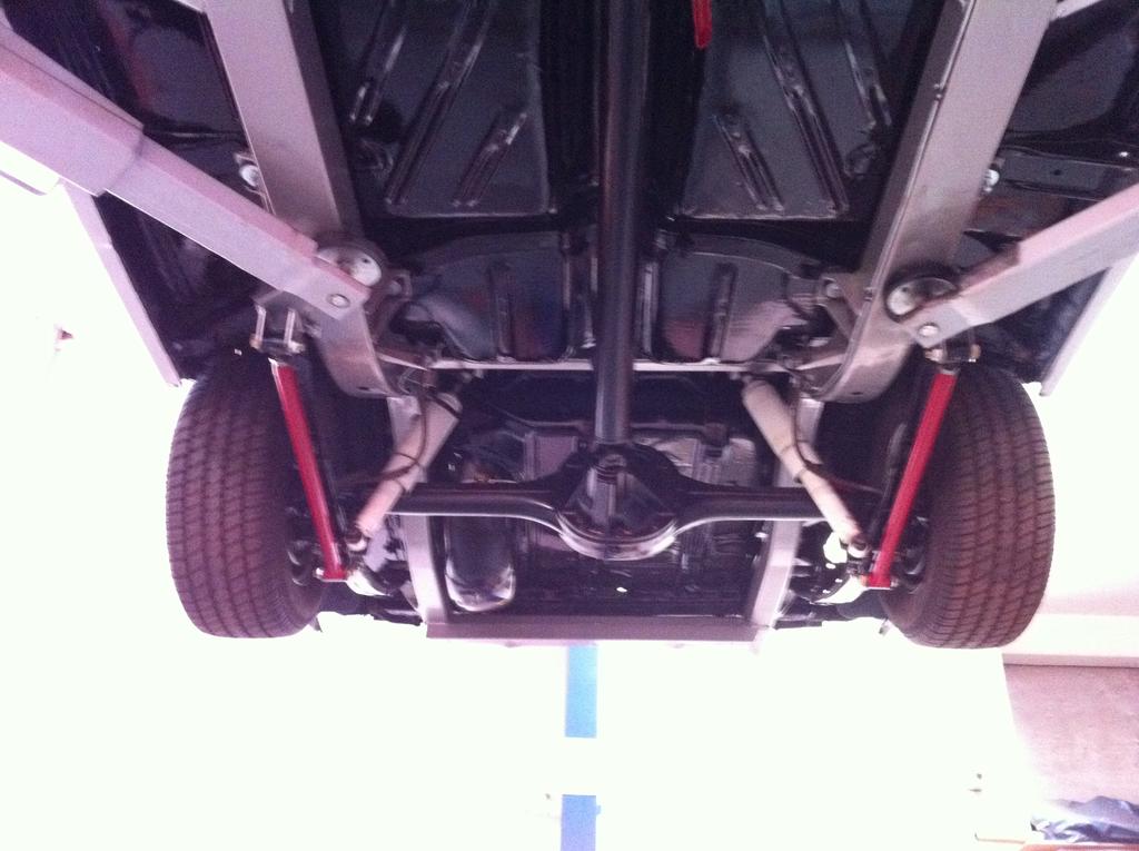

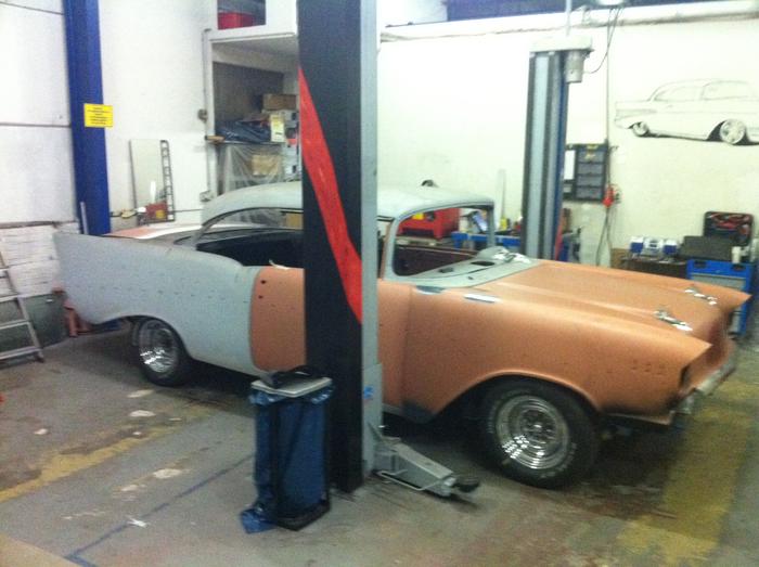

So es gibt wieder ien kleines Update.

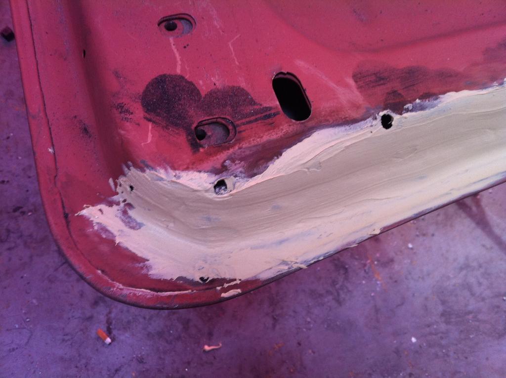

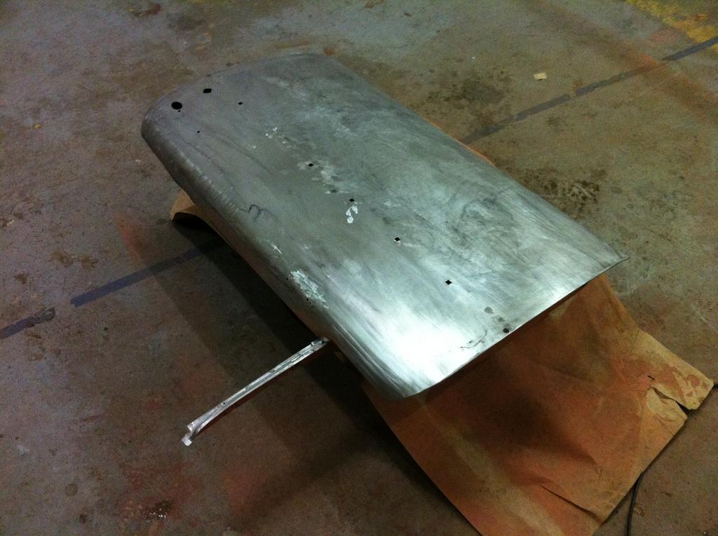

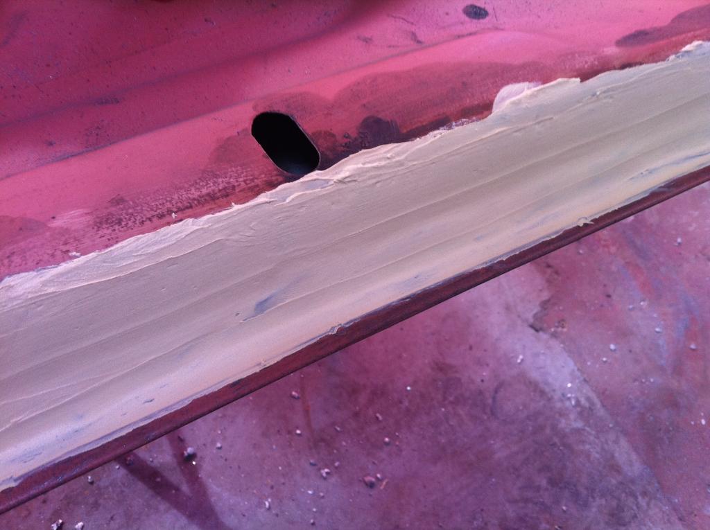

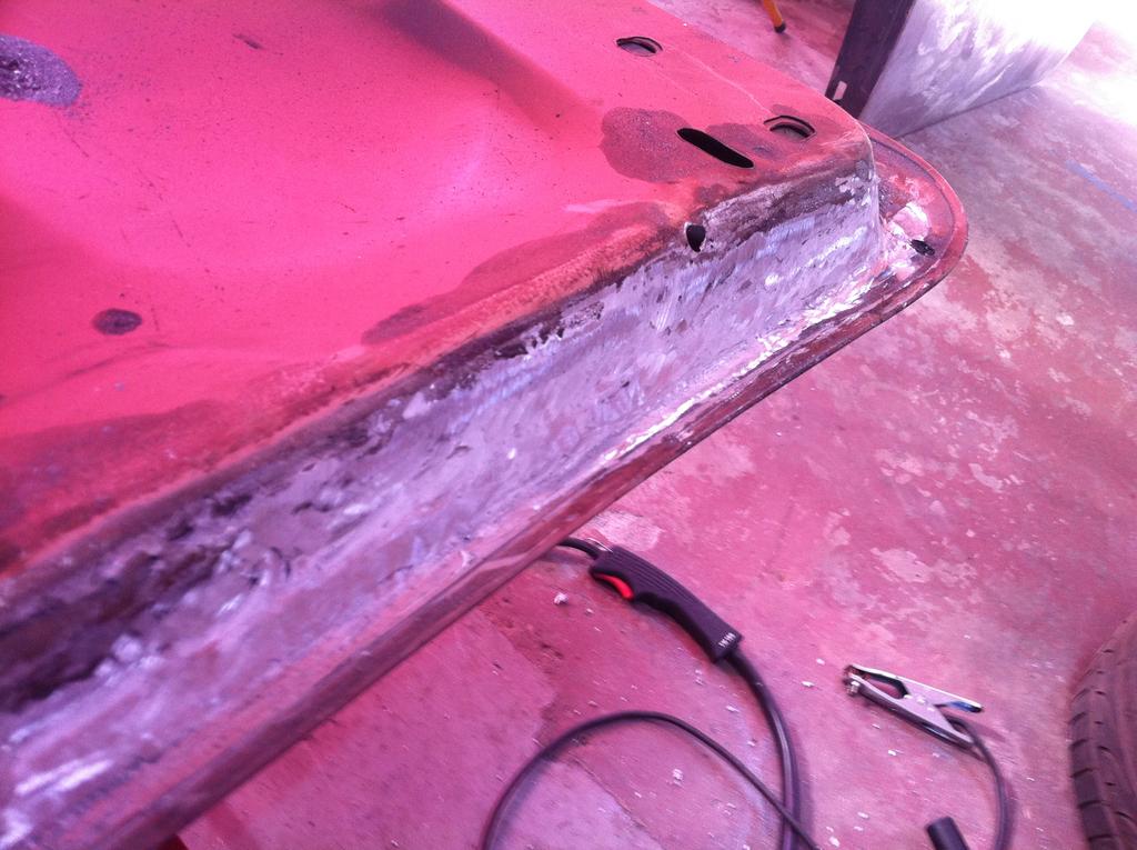

Karosse ist nun endgültig verschraubt:) das tat gut zu sehen und nun auch zu wissen das die wenn alles normal läuft die nächsten Jahrzehnte auch da bleibt.

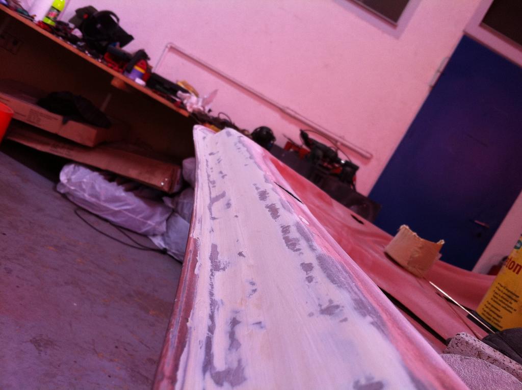

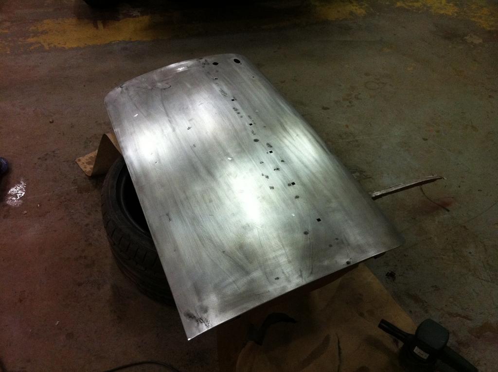

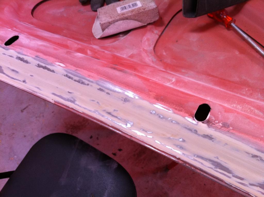

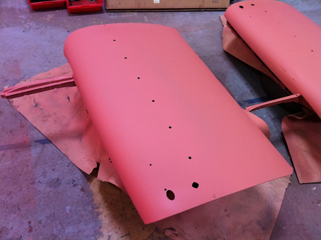

1 Tag Arbeit ging in den Kofferraumdeckel...hab ihn verschweißt,verzinnt und nun auch noch verspachtelt....wie man sieht soll jedes Teil, auch wenn man es nie oder fast nie zu gesicht bekommt 1A aussehen und passen.
Für gute Bilder hab ich mich dann auch gleich mal noch drunter gelegt:)

bin von der traction bar so begeistert:) auch vom rest aber die Schweißnäte von der hmmm einfach GEIL!
ein tollen hobby....auf jedenfall!!
welche hast du genommen ?
« Antwort #103 am: 02. 03. 2011, 20:07:45 »
Die hat Stefan besorgt, musst ihn mal fragen.

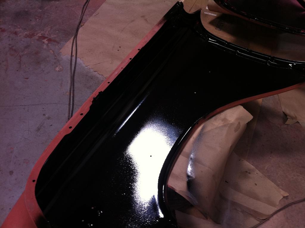

« Antwort #107 am: 10. 04. 2011, 21:33:26 »

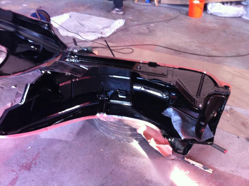

So wieder ein Stück gemacht

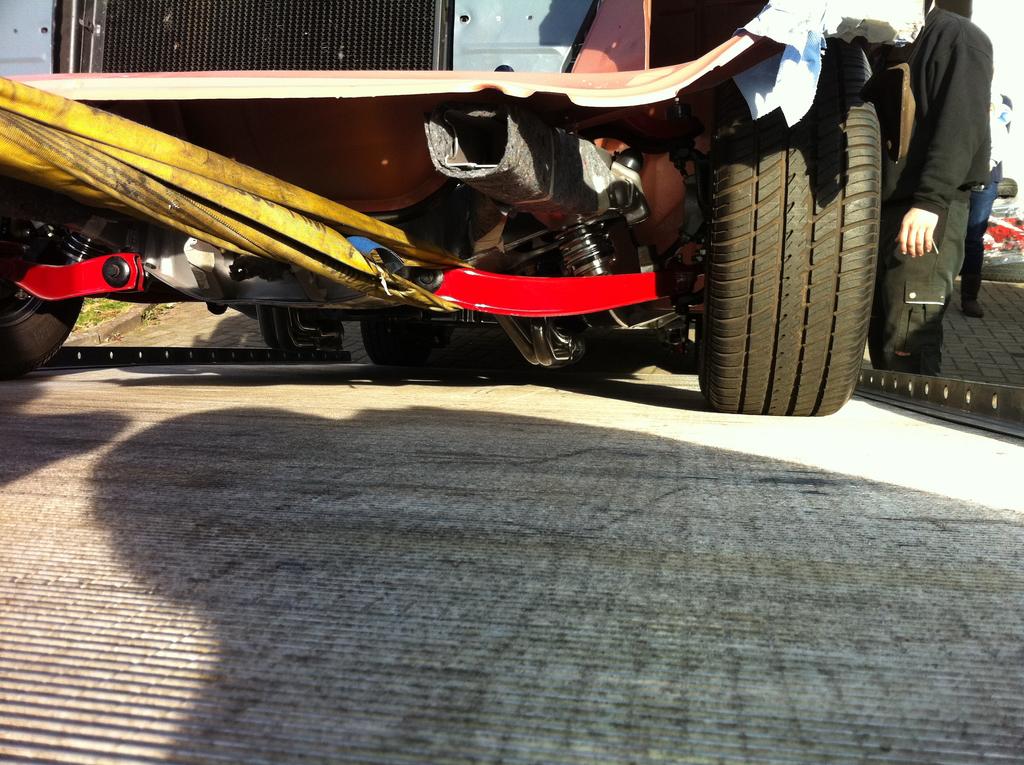

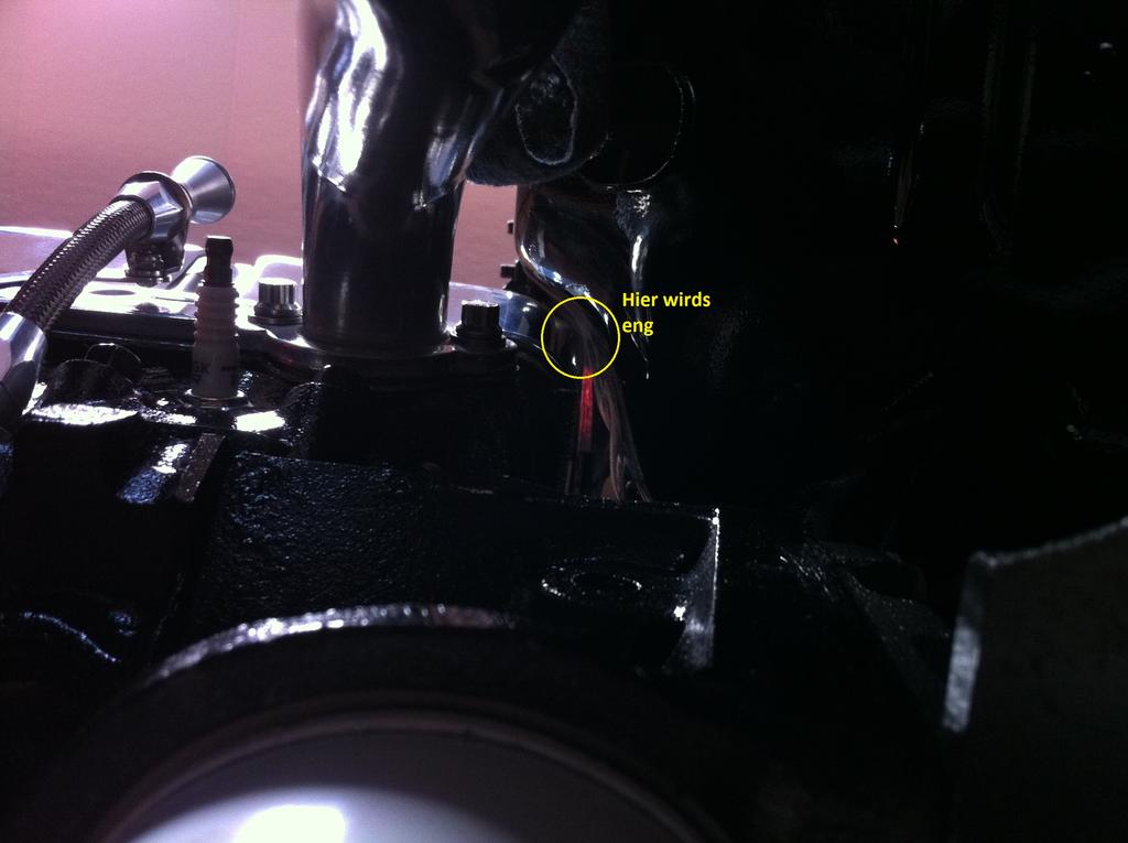

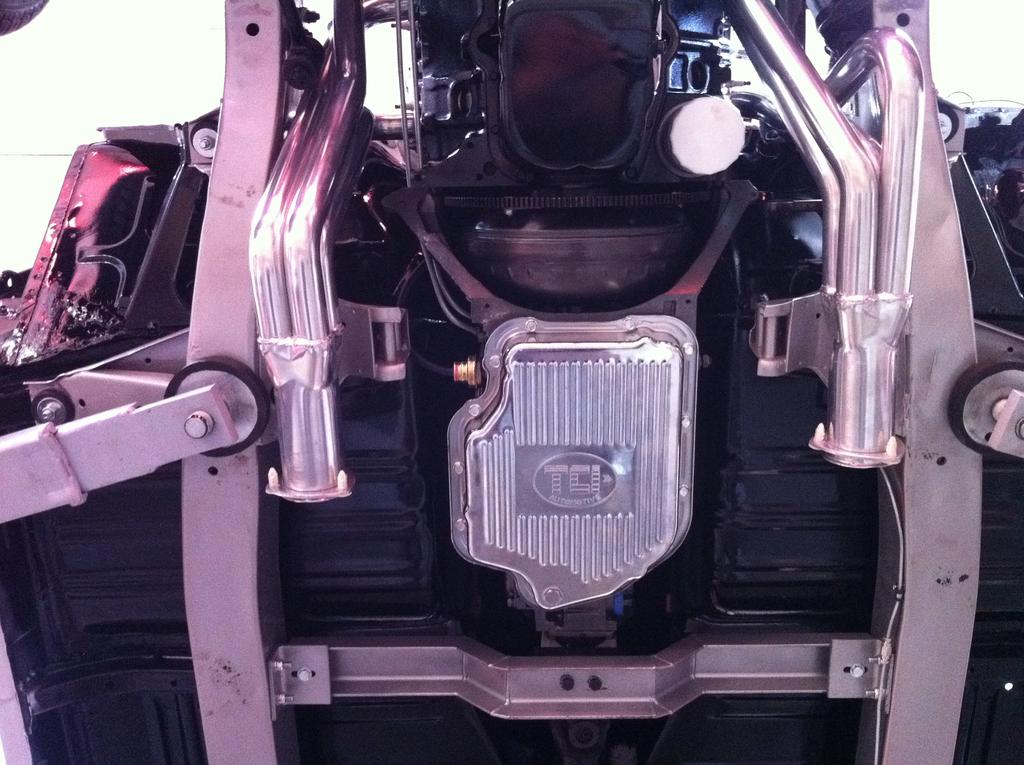

sind das Headman Headers ? Jedenfalls habe die die gleiche Form wie meine, als Tip: Pass auf das er vorne nicht zu Tief kommt (Felge oder Achse) weil sonst setzten die Headers schnell auf. Bei mir sind nur ca. 10cm, das ist knapp ::)
« Antwort #110 am: 11. 04. 2011, 18:21:08 »
Jupp die headers sind von denen:)nerven mich aber jetzt schon... Eben weil sie sooooo tief sitzen, gibt's  noch welche die höher sind?! Momentan hab ich 5 cm Luft...

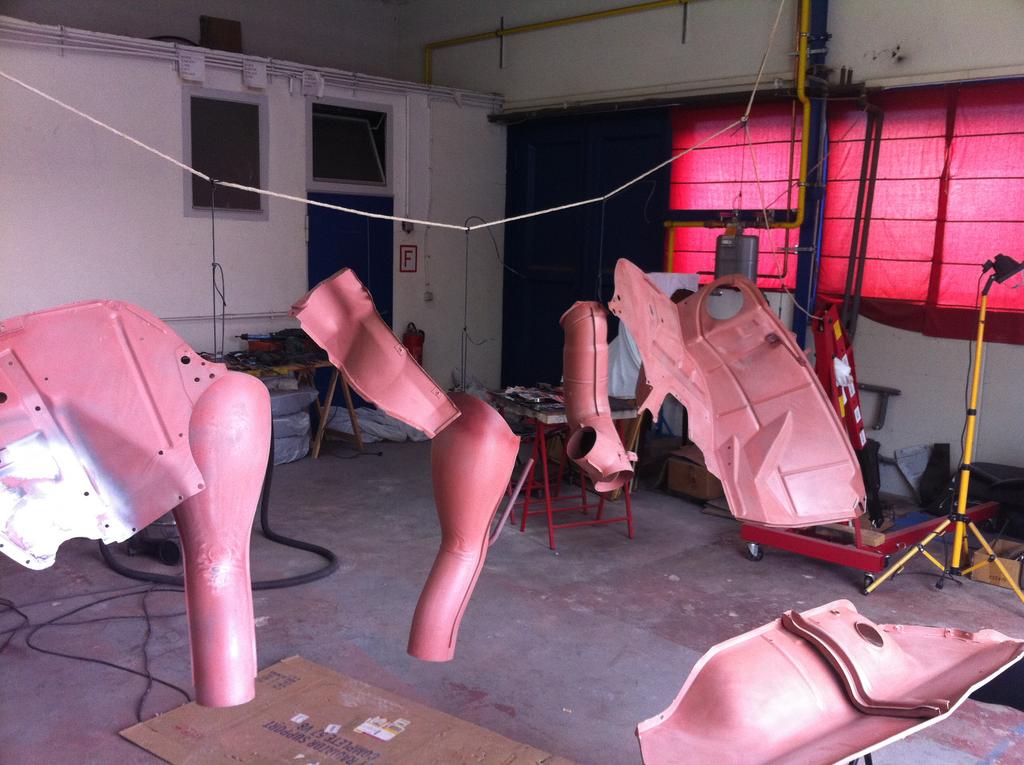

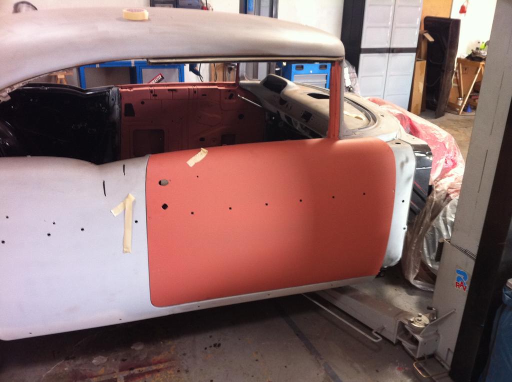

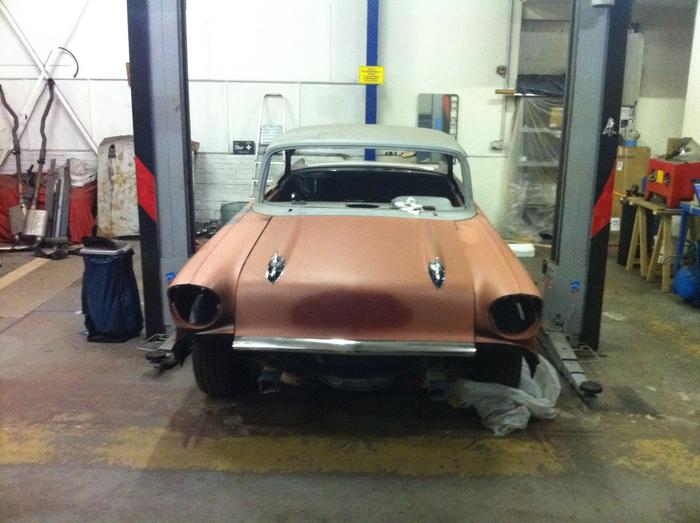

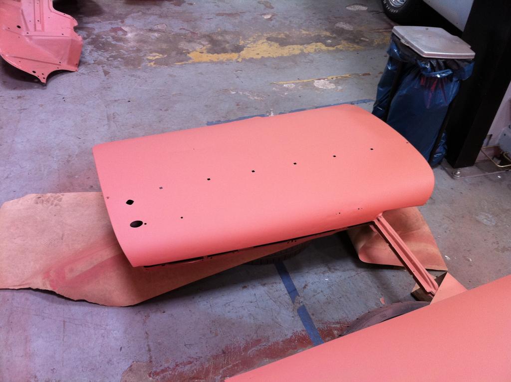

« Antwort #111 am: 12. 04. 2011, 22:22:07 »

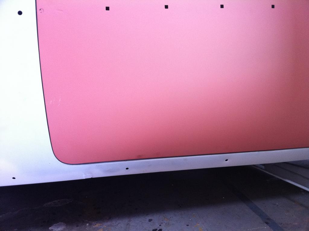

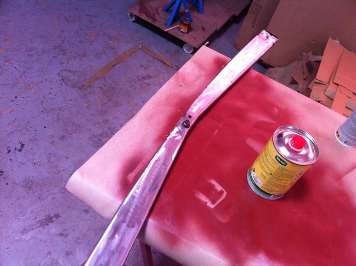

und wieder bissl mehr gemacht....
Zur zeit scheint es aber kaum Lackierer zu geben die nur ein wenig zeit haben...
Will nicht negativ sein, aber 5cm ist sehr knapp, da musst du dir was überlegen, die 10cm bei mir sind schon sehr knapp.
Wenn der Tüv Dipl. Herr XXX mit meinem 55,er auf die Bremsenrolle fährt, davor habe ich jetzt schon Bamel, das er aufsetzt.

« Antwort #113 am: 13. 04. 2011, 11:13:52 »
Nimm doch die "shortys", dann hast du kein Problem...wenn es denn unbedingt headers sein müssen ;)
http://www.classicchevy.com/chevy-header-shorty-3-4-length-ceramic-coated-left-hand-small-block-1955-1957.html
Greetings Stephan
« Antwort #114 am: 13. 04. 2011, 12:02:57 »
Habe ja vorn das Gewinde Fahrwerk drinne, könnte also schon noch hoch kommen da ich sie ja auch auf absolute tiefe eingestellt habe. Aber er sollte ja vorn schon tief sein und ich will ihn ein nicht wegen dem Header hochschrauben...da wird er nachher höher sein als original...
die kurzen sehen gut aus, hat die schon jemand verbaut? weils ja an der lenkung sehr knapp zu geht...
Mal schaun ob jemand die momentan verbauten haben möchte, sind Keramik beschichtet.

« Antwort #115 am: 13. 04. 2011, 15:04:29 »
Ich habe kurze Headers drinne und keine Platzprobleme... ;D

« Antwort #116 am: 13. 04. 2011, 16:23:37 »
Hast du davon mal ein bild:) ? und sind das die von ecklers`?
Die von dem link...ist das ein paar oder nur die Fahrerseite?

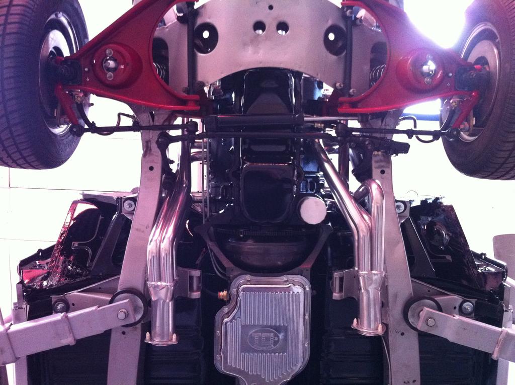

« Antwort #117 am: 13. 04. 2011, 16:35:46 »
hier kann man den abstand relativ gut sehen...und da fehlen noch ein paar kilo die ihn nochmal runter kommen lassen...

« Antwort #118 am: 13. 04. 2011, 19:34:14 »
Das auf dem Bild ist leider nur die Fahrerseite, aber keramikbeschichtet kostet halt ein bisschen mehr.
So wie ich sehen kann hast du deine Feder zu unterst die kannst du ja noch höher stellen...oder hast du vor den Asphalt aufzurauhen? ;D Aber viel mehr kommt der nicht runter...hast ja den Motor schon drinne.
Muss mal schauen wenn ich die Zeit finde schiesse ich dir ein Foto von den Headers. Bei meinem Coupé hatte ich auch die Headman Headers...diese streiften je nach Untergrund, eun Freund von mir hatte sie sogar abgerissen weil der Flansch hängen blieb... :-\ Da würde ich schon eine andere Lösung suchen. Wäre Schade um deine Arbeit.
Greetings Stephan
« Antwort #119 am: 13. 04. 2011, 20:00:08 »
Servus
Hatte ja geschrieben das ich noch hochschrauben kann aber naja das will ich nicht unbedingt...denn er soll vorn runter...
der vordere querträger war bislang ja der tiefste punkt.
Aber wenn ich mir nun dein typ Haders reinhau wirds auf jedenfall besser`?
