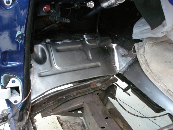

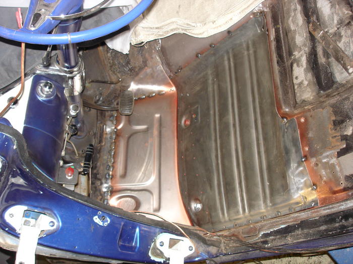

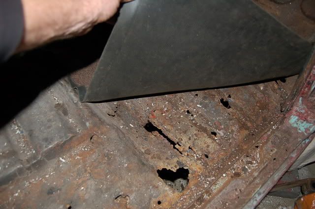

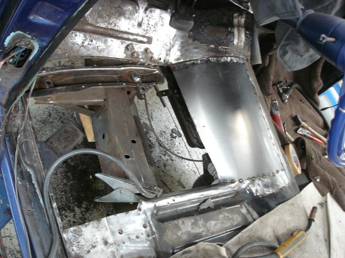

ein richtig großes Loch
neues Tunnelblech angefertigt und eingeschweißt
Bodnblech abgeändert und eingepasst

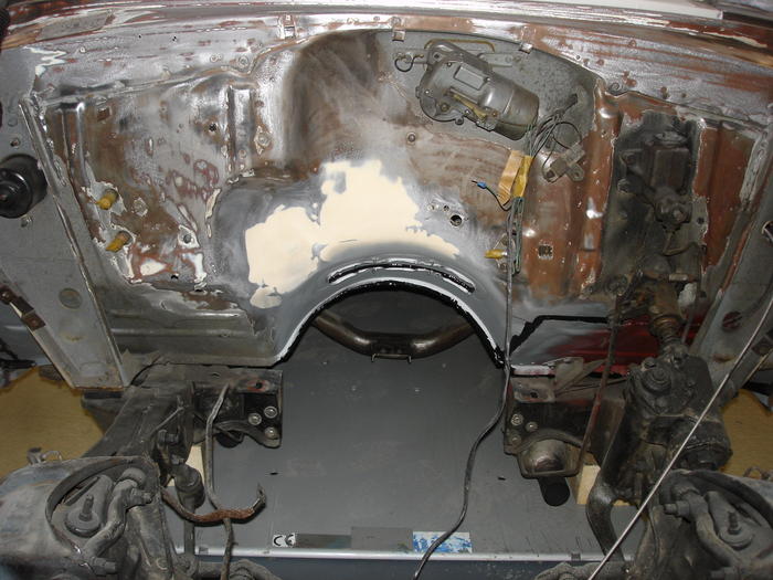

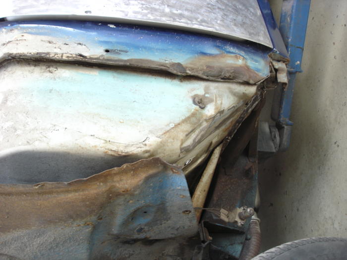

Spritwandblech vorher

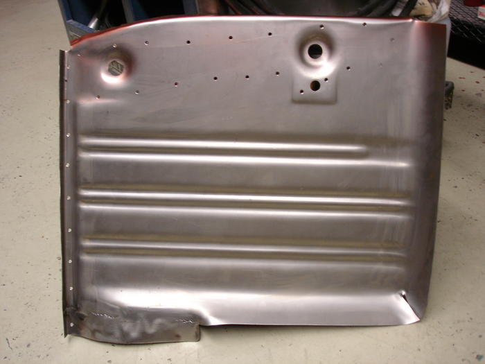

neues Rep. Blech eingepasst, die Blechteile passen im übrigen sehr gut. Auch wie ich finde eine sehr kurze Lieferzeit. Ca. 14 Tage bei Ecklers

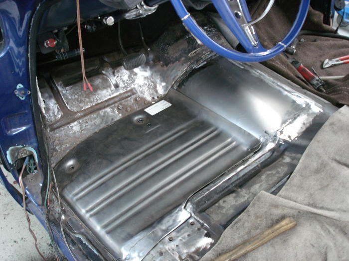

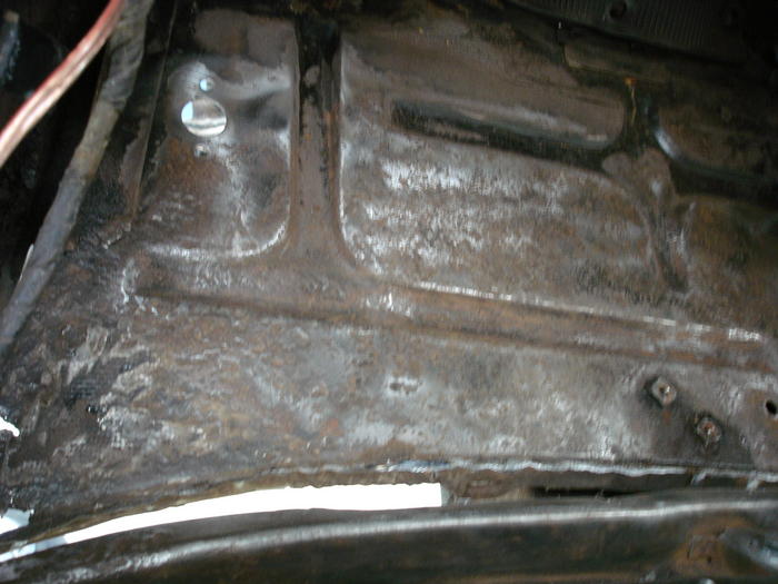

neues Bodenblech zum einschweißen vorbereitet
Samstag Abend, sehr spät aber glücklich

sicht aber nach viel Arbeit aus, meinst Du KTS ist der richtige für Blechteile?
Mein Boden ist drin.

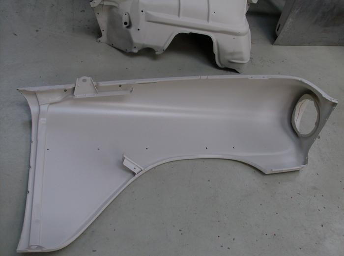

Meine Kottflügel sind auch vom Strahlen zurück.

« Antwort #4 am: 10. 11. 2008, 00:10:31 »

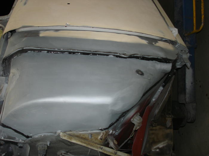

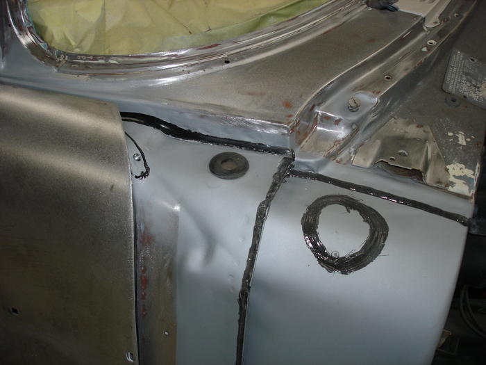

was ist denn das schwarze an den schweißnäten?
Re: 210er 4Door Sedan
« Antwort #5 am: 10. 11. 2008, 07:09:55 »
Moin...
Sollte sich um Karrosserie-Dichmasse handeln... verhindert das eindringen von Wasser.
Vergisste die, kannste entweder nahtgenau und Luftdichtschweissen, oder wirst bald noch mal von Vorne...

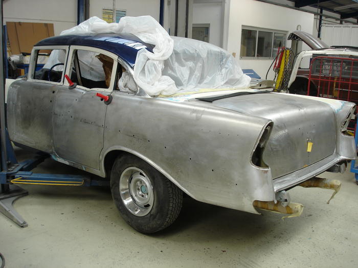

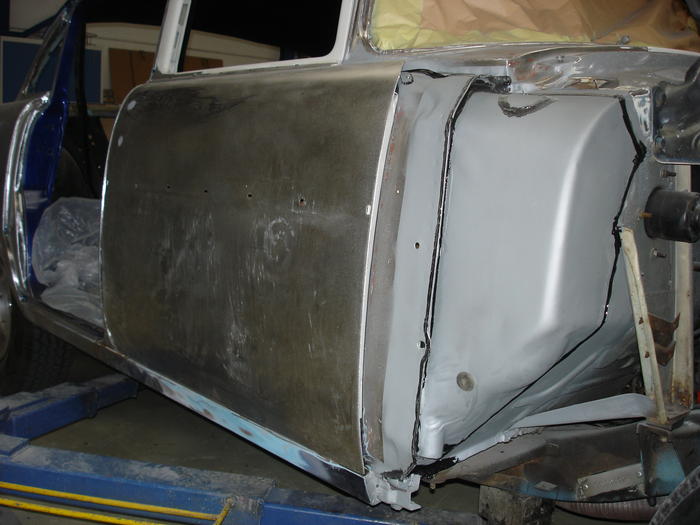

Bin endlich wieder an den 210 gekommen
vorher
naher

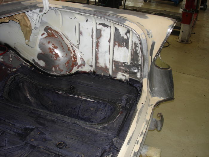

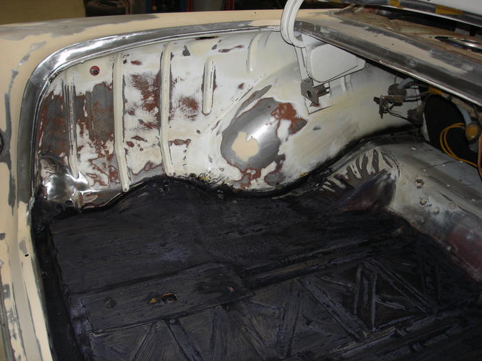

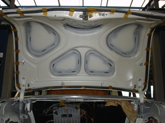

Kofferdeckel ist jetzt auch innen so weit vorbereitet
jetziger Stand hinten links
rechte Seite
ich mach mal ne Pause

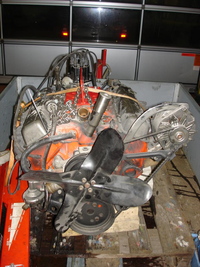

Der Kofferraumboden hatte nach dem strahlen und schleifen leichte Narben, hab sicherheitshalber den Boden mit Rostumwandler gestrichen.

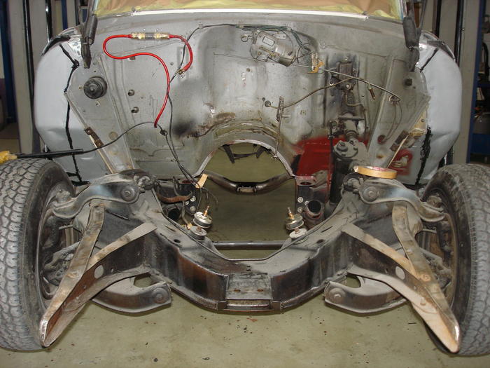

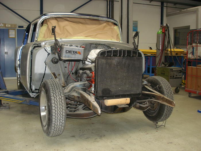

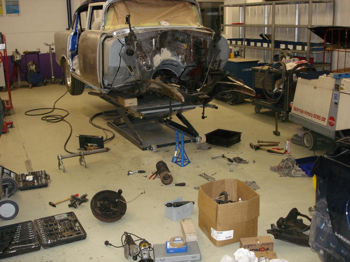

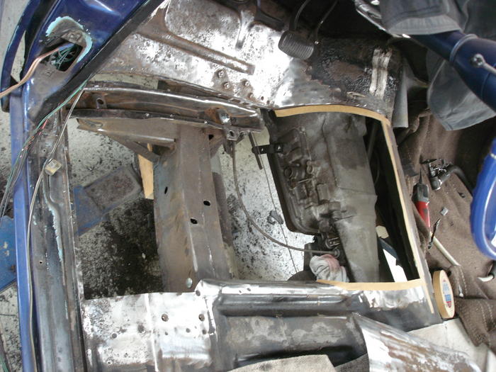

hab gestern Abend noch schnell Motor und Getriebe ausgebaut
vorher
naher
Sieht auch noch nach viel Arbeit aus

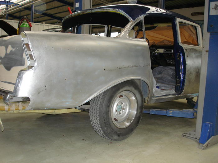

Spät am Abend bei uns daheim in der Werkstatt
Sonntag morgen nach einer gründlichen Wäsche

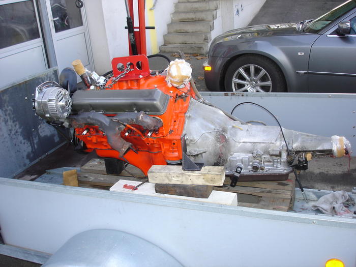

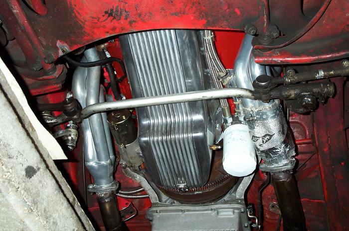

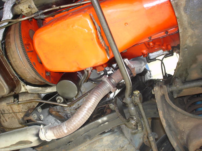

habe vorher bei COLEPARTS schöne Teile für den Motor bestellt, bin mir nur bei der Ölwanne und den Krümmern noch nicht Sicher.
Nicht erschrecken, wird hoffentlich bald besser aussehen.
Hab mir schon überlegt eine Aluwanne umzuschweißen, habt ihr eine Idee welche Wanne besser passen könnte?
Martin

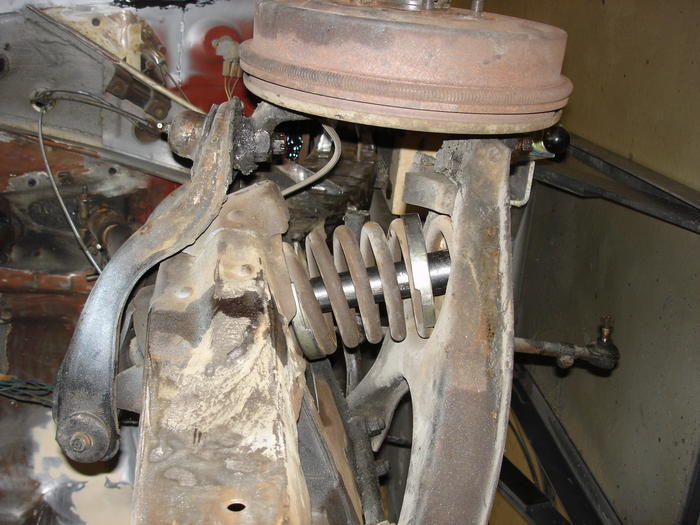

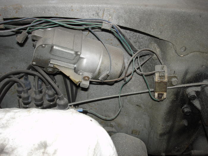

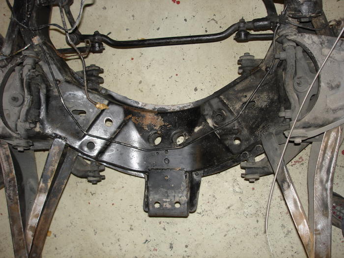

Spritzwand angefangen zu schleifen und ausbessern, an den Wischermotor habe ich mich noch nicht getraut. Bemszylinder muß auch noch raus.
war irgend wie planlos, hab noch die Vorderachsteile ausgebaut.
im übrigen passt der Mercedes Federspanner recht gut um die Federn auszubauen.
« Antwort #11 am: 22. 12. 2008, 17:20:43 »
Wenn Motor und Getriebe drin sind, benötigt man keinen Federspanner. Da reicht der Wagenheber !

- Bei mir passte es soeben mit der Ölwanne - habe vom Verteiler zur Feuerwand mal leider nur 5mm.
« Antwort #13 am: 22. 12. 2008, 21:56:39 »
Chevy-56: Hast du nen Hei-Verteiler drin? damit wirds echt eng, mit dem Orginalen ist genug Platz.
Opsti: WeWenn die Spurstange so schleift ist dein Motor aber viel zu weit vorne. Wird das Fahrverhalten auch sehr Kopflastig. Was hast du denn für Motorböcke verbaut? Oder ist der Getriebebock zu weit vorne und drückt alles nach vorn?

« Antwort #14 am: 22. 12. 2008, 22:34:01 »
Motor sitzt ganz hinten, hab auch max 5mm zur Spritzwand. Block ist ein 283er aus dem Jahr 61. Der Abstand  der Spurstange liegt eher an den blöden Abmessungen der Wanne. Ich werde sie wohl umschweißen.

ich seh mir morgen mal meine Blechwanne an. - Diese ist von   http://www.cooleparts.com/inhalt.html,
OPSTI
  • Beiträge: 32
« Antwort #16 am: 22. 12. 2008, 22:53:03 »
passt die Alu Wanne auch an einem 283er, hab die Wanne von meinem Pick Up (350ZZ4) mal probiert. Passt aber nicht. Die von coole parts hab ich mir auch schon überlegt. Die untere müßte auch bei mir passen.

Pass gut auf den Elektrischen Scheibenwischermotor aus, die Dinger sind Schweineteuer (+/-250dollar)
