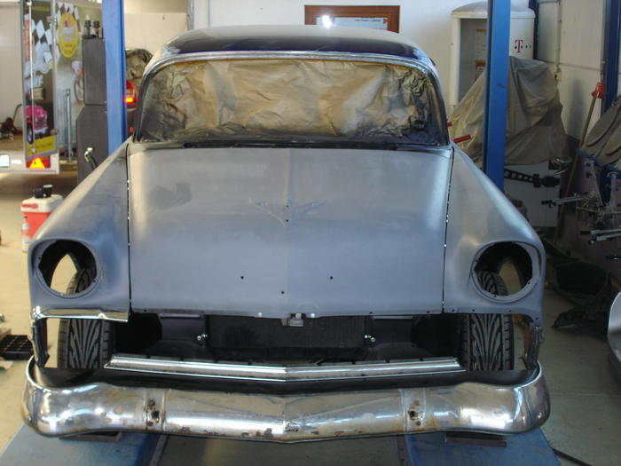

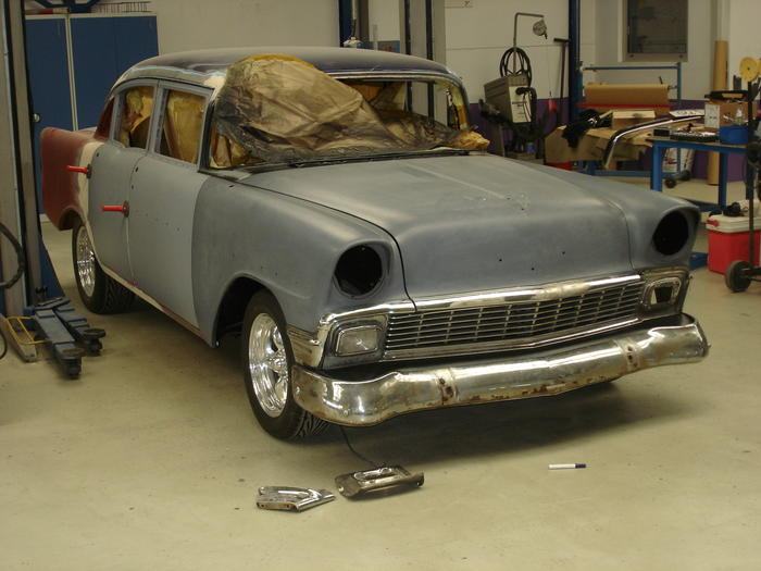

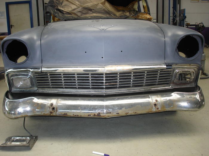

Hi,

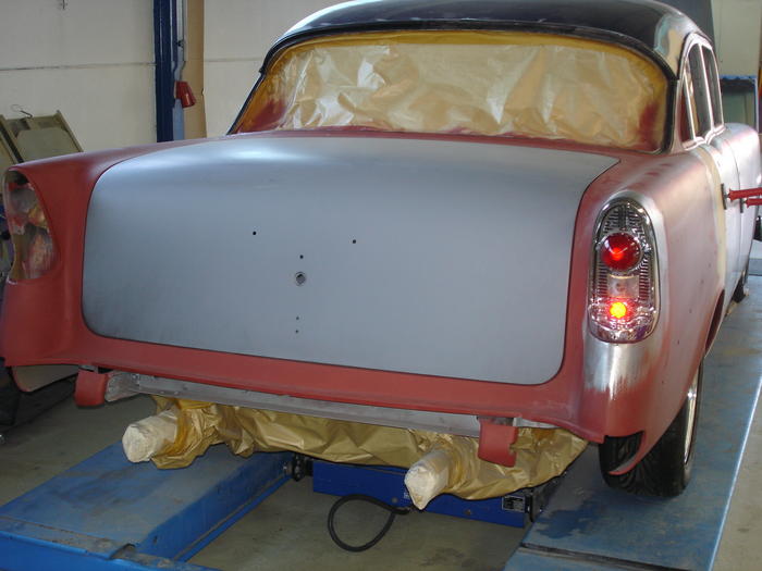

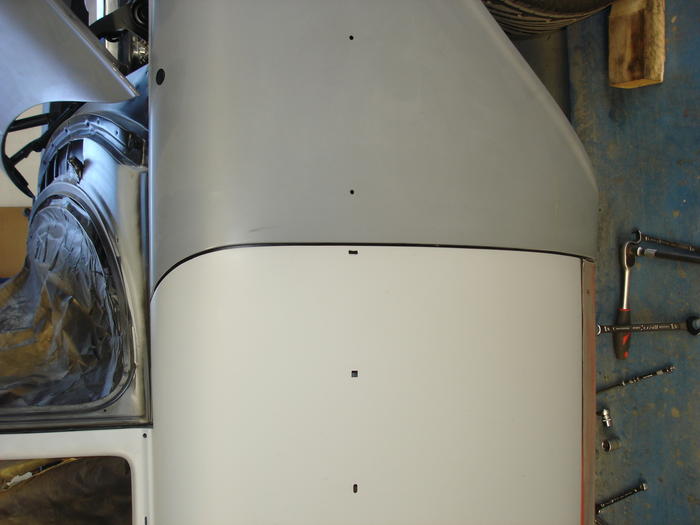

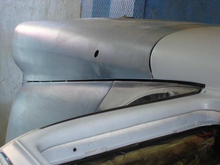

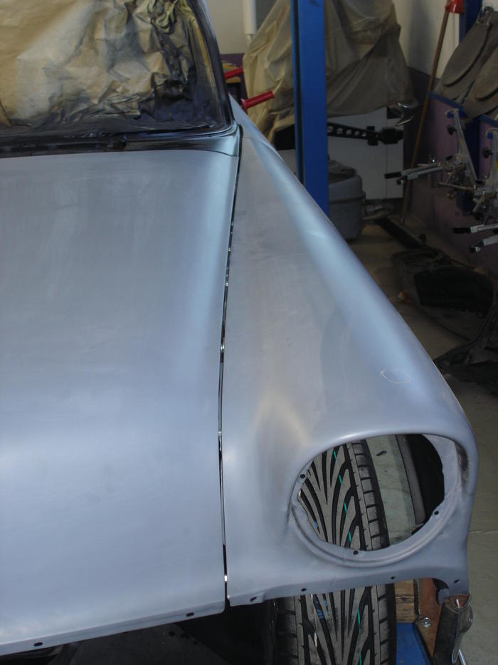

ein paar neue Bilder
nach dem einstellen der Spaltmaße, ist gar nicht so einfach
an den Chromteilen gibt es noch viel Arbeit, passen aber ganz gut. Ich denke es ist besser die Orginalen alten zu richten als neue neue die vieleicht nicht passen.
Die Rücklichter beim einpassen
sind neu und passen richtig schlecht
bis bald

« Antwort #45 am: 07. 06. 2009, 11:28:37 »
Hätte nicht gedacht das ich beim einpassen der Chromteile noch so viele Stunden brauche.
Bis bald

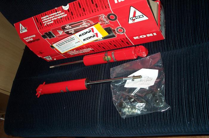

Hallo Martin,
sieht Dein Koni OBEN auch so aus ?  - keine Kappe ?   / 2 Bohrungen oben ?

Hallo Norbert,
sind die gleichen Dämpfer, hab aber leider noch keinerlei Erfahrung oder Vergleiche mit den Dämpfern.
Hast Du Erfahrung mit Stabis an Vorder-/Hinterachse?
Gruß Martin
Re: 210er 4Door Sedan
« Antwort #48 am: 02. 07. 2009, 14:08:54 »
ich Schussel dachte, es fehlt die Kappe oben :-[
Ich hatte Monroe vorne verbaut, der Koni ist in der Standarteinstellung schon Super.
Stabbis sind immer eine Hilfe und ratsam. - Habe vorne welche verbaut !  Hinten werde ich mit meiner Auspuffanlage Probleme bekommen.

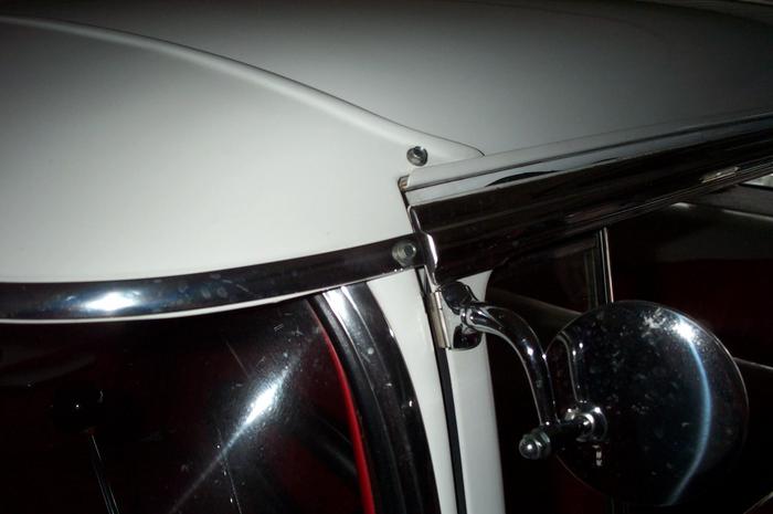

so wie es auf dem Foto ausschaut hast Du eine Sonnen-Schute montiert, hast Du vieleicht Detailbilder von der Befestigung?

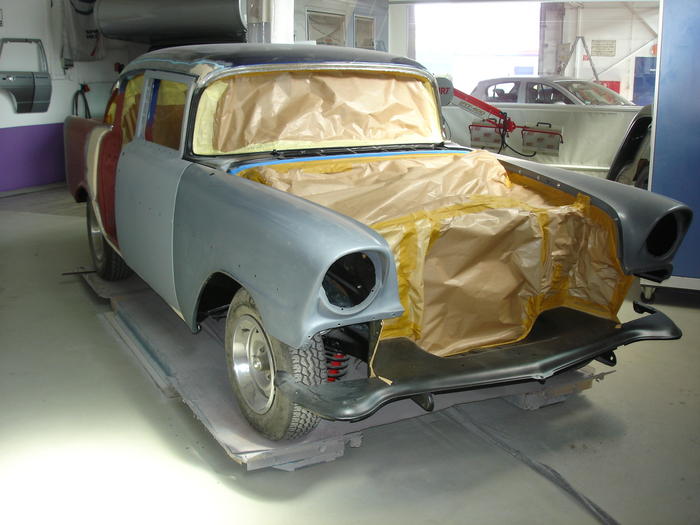

So,
210er steht beim Lackierer, in den nächsten 14 Tagen soll der Füller drauf, dann schleiffen, Lackieren, schleiffen, Lackieren, Klarlack, schleiffen und dann polieren.
bis bald
Martin

Endlich meine Fotos Martin :-[
Seitlich je  2 Blechschrauben.
2 Winkel waren einlameliert - diese mit einem verstellbarem Halteblech auf das Dach geschraubt.
« Letzte Änderung: 11. 08. 2009, 09:07:18 von chevy_56 »

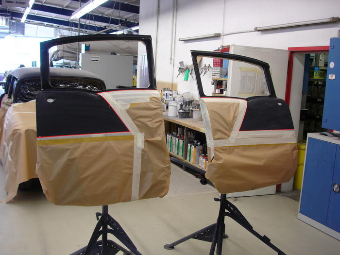

Hi,

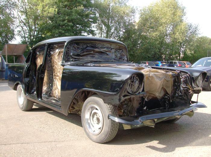

nach einiger Verzögerung sind nun doch die ersten Lackschichten drauf, zur Kontrolle der Flächen wurde die Karosserie in Schwarz Hochglanz lackiert. Jetzt wird der Lack nochmal kpl. angeschliffen und der 2. Lack soll dazu. Danach nochmal anschleifen und dann sollen noch 2 Schichten Klarlack drüber.
Bis bald
Martin
