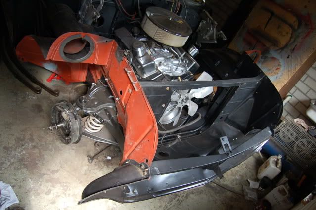

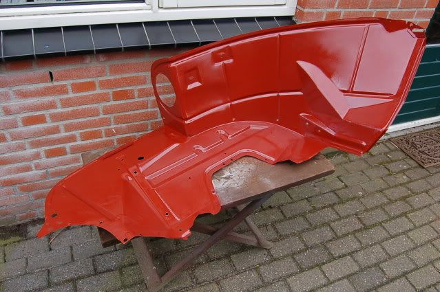

Wieder etwas weiter.
Kotflügel  innesite behandelt
neu bodenblech hinter

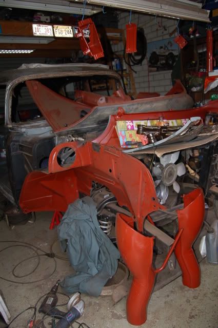

Wieder etwas weiter
Innen kotfugel in primer

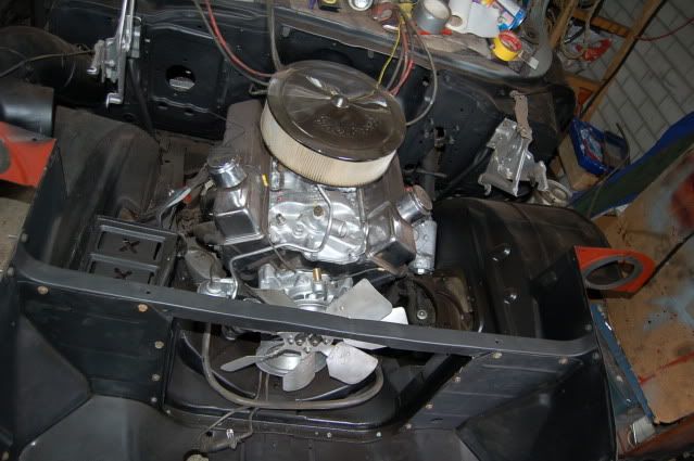

Front ist wieder fast neu  ::)

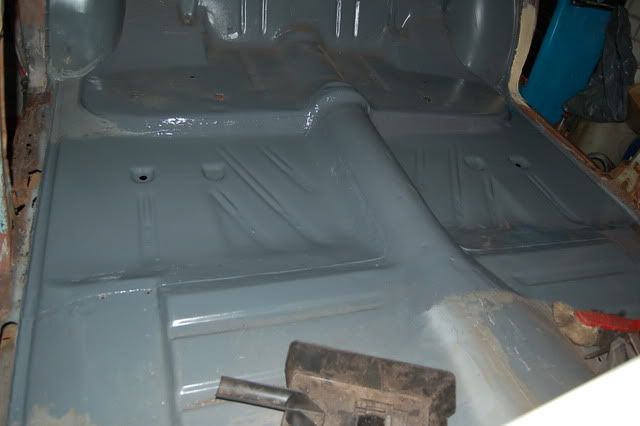

« Antwort #89 am: 19. 05. 2009, 17:49:45 »

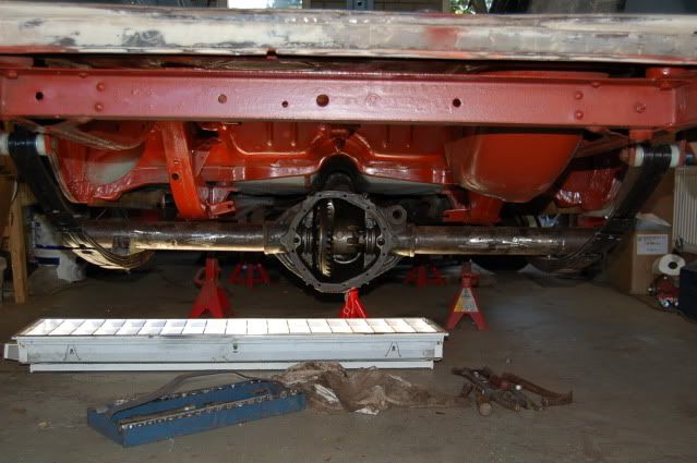

Boden  bisschen  farbe Gegebene.

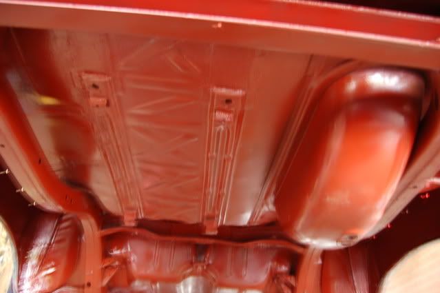

« Antwort #97 am: 28. 06. 2009, 17:15:01 »
Mennig ( ijzer menie ) gemischt mit 25% Owatrol  ( special oil )
Werd viel fur boten gebraucht.
Der komt noch ein Schutzfarbe über
