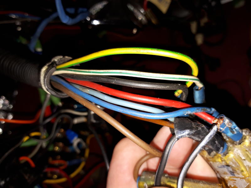

56 Chevy - Lenksäule mit Blinkerhebel - ich hoffe es ist original  ::)
Wenn mir jemand die Kabel zuordnen kann ?

Wenn die Farben original sind dann könnte dir das weiter helfen:
https://drive.google.com/file/d/0By8iNDkhRIA6Mjc5NzRiMWItY2IyYy00MGViLTg2YTktNjE2MTkwNzc5NmM2/view?ddrp=1&hl=en_US
Ansonsten hilft nur durch messen. :-[

« Antwort #2 am: 30. 04. 2018, 08:02:07 »
danke, da habe ich den Salat  ::) Kabelsalat

 :D Prima und Danke Markus

Vielen Dank allen , die mir mit Rat und Infos weitergeholfen haben.
Habe alle Kabel erneuert und die Hella Warnblinkanlage angeschlossen.
Freitag Abend dann die erfolgreiche Probefahrt und Samstag Mittag, bei Freunden, eine Hochzeitsfahrt absolviert . :D !
