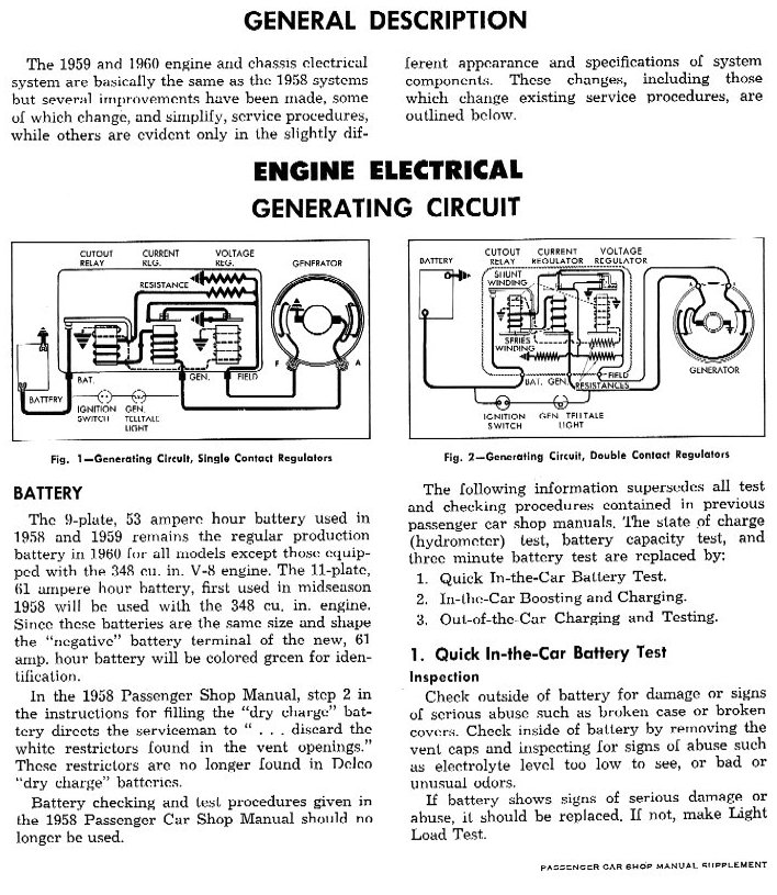

Ich habe für all die, die ihre alte originale Drehstromlima noch drin haben, so wie ich, einen elektronischen Regler von der Firma Laubersheimer angeboten bekommen.
Aber ich als elektronisches 'Rindvieh' weiß nich so genau, ob das Ding passend ist. Der Regler wäre voll einstellbar.
Laubersheimer hat mir folgende Anhänge gesendet, als ich ihnen geschrieben habe, das die Lima 30-35 Ampere leisten könnte nach meinen Info's.
Die Frage noch an Euch. . .sind die alten Lima's nun negativ oder positiv geregelt ??
Ingo

Sollte Negativ Geregelt sein die Lima

 Hier noch ne kleine Info von Laubtec: Der Regler ist nach meiner Anfrage auf 30 Ampere eingestellt worden. Hoffe mal, das es mit der Lima zusammen passt, weil, wie schon mal erwähnt, keinerlei genauere Angaben irgentwo draufstehen. Oder kann da das Teil Schaden nehmen, wenn die Lima doch mehr bringt ?? Fragen über Fragen. Vielleicht kann mir einer der sich gut mit der Elektrik auskennt mal schreiben, ob es funzt oder eher nich.

also mich würde das auch interessieren.....eigentlich sollte das keinen Unterschied machen, solange die Batterie oder die Verbraucher nicht mehr "Saft" ziehen....
Allerdings frage ich mich, warum der ganze Aufwand. Die "alte Technik" funktioniert eigentlich so sehr gut miteinander.....solange man nicht irgendwo "eine Baustelle aufreißt"....dann geht es weiter und weiter.....
es gibt ja auch moderne Limas mit integriertem Regler......
wenn du also keinen wert auf Originalität legst ( bist ja schon fleißig dabei zu überlegen, was du ändern könntest) dann wäre eine morderne Drehstromlima mit integriertem Regler die bessere Wahl.....
p.s. mein erster 57er Bel Air fährt immer noch mit dem ersten Regler ( nur die Lima habe ich mal überholen lassen...ist aber immer noch die originale)....
funktioniert seit 26 Jahren ( solange habe ich meinen schon) einwandfrei...

Den Reglerumbau möchte ich deshalb vornehmen, weil der alte den Strom schwanken lässt, was ich merke, wenn ich dunkels mit Licht fahre.
Die alte Lima habe ich vorhiges Jahr selbst überholt und soll an ihrem Platz bleiben. Der elektronische Regler soll sie schützen, die Leistung ist in meinem Fall voll ausreichend, weil keinerlei zusätzliche Verbraucher vorhanden sind. Ich hatte vor 10 Jahren mal einen 56er 210er Townsman, der schon mit Drehstromlima zu mir kam. Aber die passte optisch so gar nicht in den schönen alten Motorraum. Da habe ich mir ein ALU-Atrappengehäuse drumherum gebaut mit aufgeklebten DELCO-REMY Typenschild, das halbwegs die Optik stimmte. Aber das nur am Rande.
