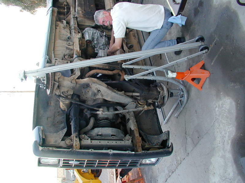

Ich habe einen Kippwagenheber. Das schwerste was in dem hin war ein Auto mit 1,8 to Gewicht. Jetzt hab ich mir gedacht, ich könnte meinen "57 einspannen und drehen damit ich den U-Boden vom Flugrost befreien kann. Der Hersteller schreibt
Zitat
jeder PKW, Geländewagen und Kleintransporter bis 3.500 kg kann bis 90° gekippt werden
Was ich jetzt auf jeden Fall festgestellt habe ist, das er nicht breit genug ist. Aber das kann man ändern wenn man zwei Stahlstreben die nur Zugkraft aushalten müssen gegen längere austauscht.
Wie ist eure Meinung dazu? ... ich traue mich irgend wie nicht ... :o
naja, ein Bild mit einem Ami-SUV hab ich gefunden ...
Und für alle die ich auf die Idee bringe ... in den USA nennt sich das Ding liqui vehicle tilter, im deutschsprachigem Raum Moli Liquid Kippwagenheber ... wird aber nicht mehr hergestellt!

Das man nur Auspuffanlagen machen kann ist Unsinn (siehe Bilder). Der Vorteil gegenüber einer Hebebühne oder Grube ist, der Dreck und Funken beim schweissen fallen einem nicht ins Gesicht und "das über Kopf arbeiten" entfällt.
... aber darum geht es nicht ... es geht um das Gewicht ...
So war das natuerlich nicht gemeint, aber was auf deinen Bildern gut zu erkennen ist, ist dass der Wagen in einer Psoition ist die es im Normalbetrieb nicht gibt. Das Risiko von Verzug des Rahmens oder Karosserie waer mir zu gross wenn man Reparaturbleche oder aehnliches einschweisst.

Habe damit schon mal einen `61 Cadillac Convertible gekippt. Das einzige Problem war damals auch die Federung. Vorne war ok, aber die Hinterachse federte zu tief ein, ich habe damals ein 12cm Vierkantholz zwischen Achse und Rahmen geklemmt dann ging es problemlos.
Das Einzige was mir auf deinen Bildern auffällt ist, daß die Spindel sehr schräg steht dadurch ist da eine Mörderspannung drauf. Einfach die Querverbindung kürzer verschrauben, kann vor dem Anheben ruhig eher in Richtung Auto/Kotflügel geneigt sein. Immer drauf achten, daß die Rollen frei abrollen können. Boden abkehren, notfalls ein Brett oder eine Matte unterlegen. Ganz schlecht sind Pflastersteine!
