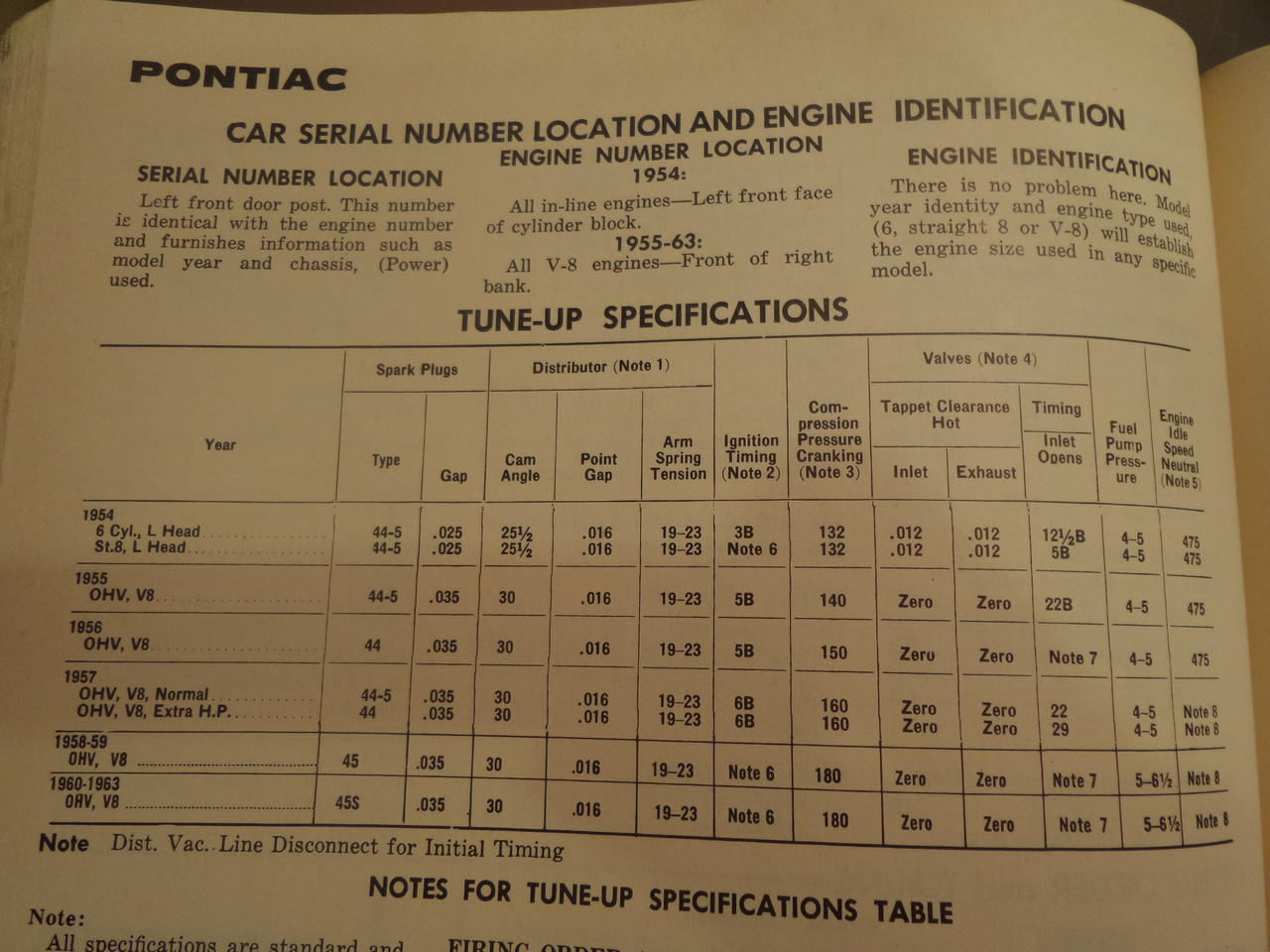

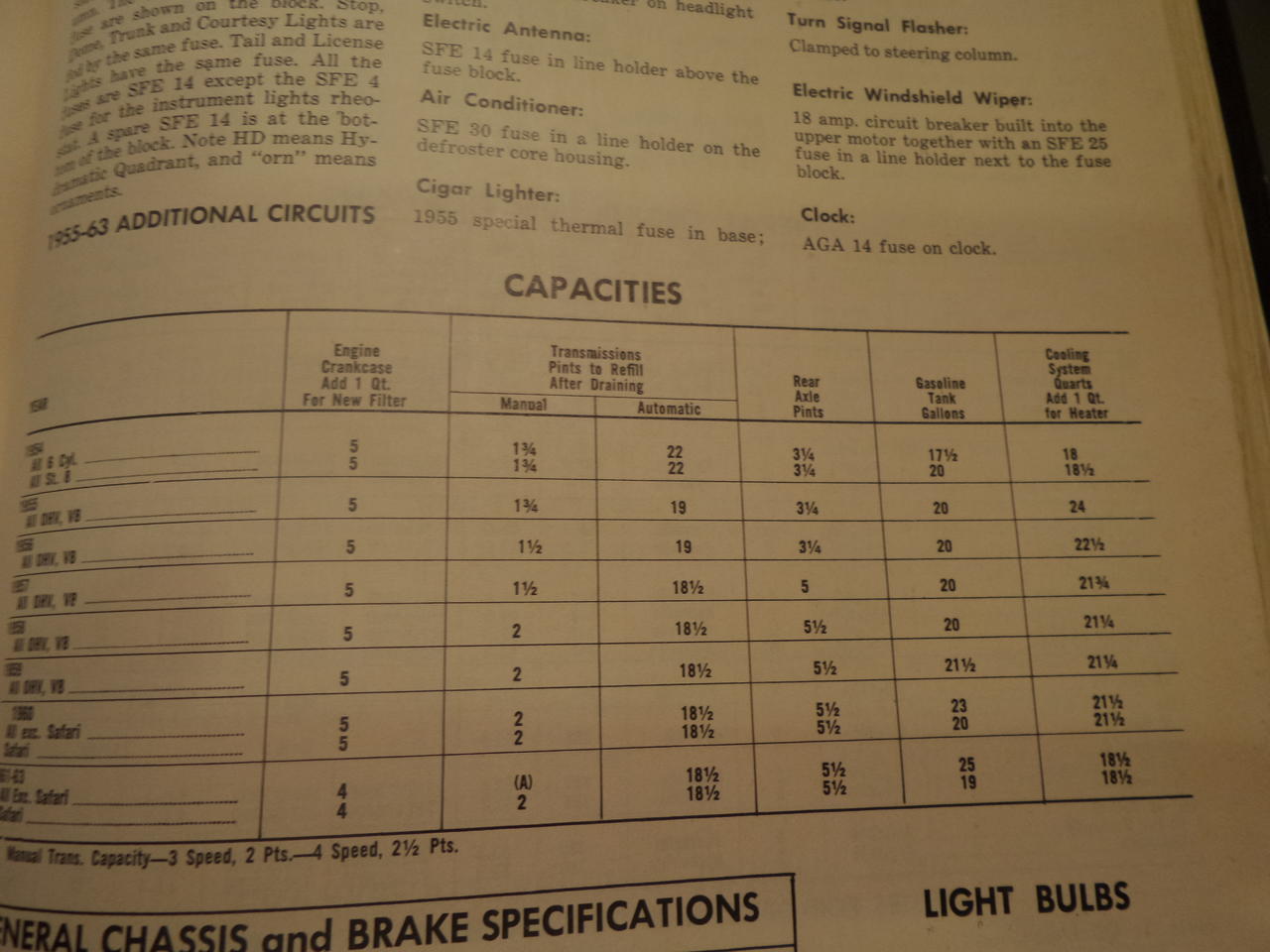

Moin ... :)
Meine Unterlagen gehen nur bis 1954 zurück. Das letzte Jahr wo der Straight Eight (St.8 ) verbaut wurde.

Vielen dank AsphaltCowboy, jetzt sind sogar schon Probleme gelöst wo ich noch nicht mal dran gedacht hab.
Nur über die Ölsorte steht nichts drüber drinne. Besonders das ATF wär interessant.

Damals war Dexron TypA als ATF üblich...aber es steht nix über Öle in dem Buch.
