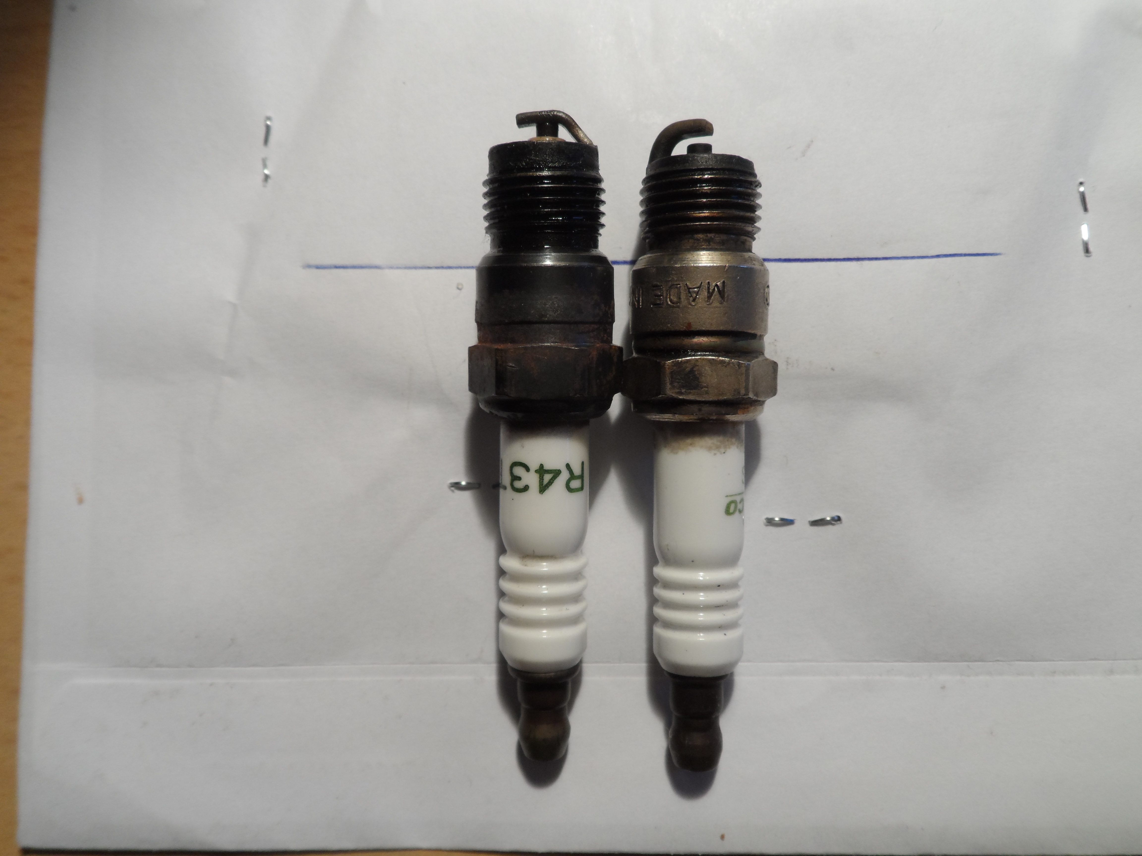

    A: eine Kerze war gar keine von den Bosch sondern eine GM ohne weitere erkennbare Kennzeichnung, ist jetzt probeweise ne AC 43 TS
    B: Kerze ist nicht gleich Kerze und die Köpfe sind wohl stark gearbeitet:
Finde den Fehler: Die Linke (8x) hatte ich gestern probeweise eingebaut, er lief immer besch....er.
Auf beiden Kerzen steht übrigens R43TS, links AC rechts ACDelco made in France.

Das mit den Kerzen ist ja seltsam, jetzt weist Du wenigstens das die kürzeren ausreichend weit im Brennraum drinnen stehen.
