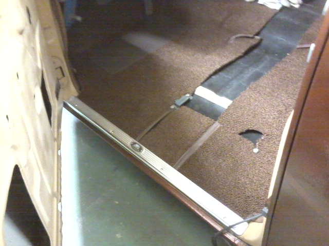

Ich habe jetzt bei mereren Fotos immer wieder gesehen das ihr alle diese komischen schwarzen Leisten nicht habt die bei mir nicht wirklich gut passen.
Ist das Original oder hat da bei mir einer sich mit einem Zusatzblech versucht. ?

« Antwort #6 am: 22. 02. 2015, 12:35:50 »
Binn ich blöde ?
So beim anschauen, sollen die unter den Teppich als Kabel Kanal Abdeckung ??

« Antwort #7 am: 22. 02. 2015, 13:08:02 »
Ja, die sind unter dem Teppich, dann passen die auch gut  ;)
