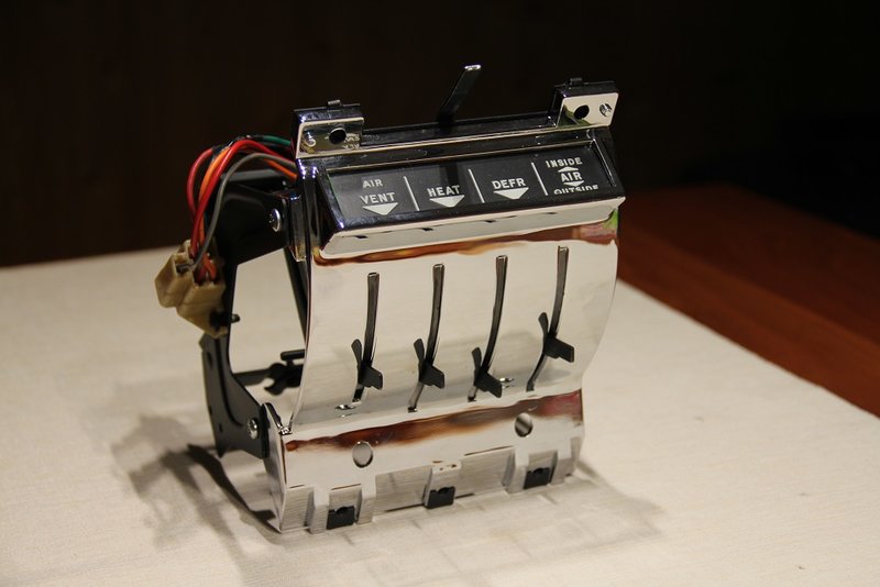

Bin gerade dabei das Regler Element im Armaturenbrett meines 57èr Chevys zu revidieren.
Mein 57èr Chevy ist ein Two-Ten, 4-Door Hardtop Montage GM Biel. Heizung mit 4 Schieberegler. Foto 1 + 2
Jetzt sah ich bei einem anderen Chevy ein ganz anderes Element mit 2 Knöpfen, das heisst ohne Schieberegler.
Das Auto ist ein 1957 Two-Ten 2-Door Sedan. original in USA restauriert vor 2 Jahren. Foto 3
Diese Ausführung ist mir unbekannt. Vielleicht weiss einer von euch mehr.

Moin...
Joo, ich habe auch "nur" die 2 Knöpfe...
Die 4 Schieber sind die "Große" Heizung... und die 2 Knöpfe sind der "Recirculating Heater"...
Der Recirculating ist deutlich kleiner, und hat nur einen kleinen Kühler und Lüfter als eine Einheit im Fussraum...
Ersatzteile dafür sind selten....  (hat einer nen funktionierenden Lüfter im Angebot ?)
P.S.:  Gerade gelernt:  Scheinbar ist der 55/56 Motor auch 57 für den Recirculating verwendet worden...

@ Daniel, Du hast schon den richtigen regler verbaut.
in meinem 57er TwoTen 2 dor Sport cupe ist ebenfalls ein teil mit 4 Reglern verbaut.

Hab das Recirculating Heater das erste mal vor 2 Wochen in natura gesehen.
man lernt nie aus. oder die Bücher besser studieren.
Dann gibt's noch die Variante mit 6 Schieberegler, dh. mit der Klimaanlage.
Two-Ten und Bel Air Montage GM Biel hatten die gleiche Ausführung mit 4 Schiebern. De Luxe Heater
