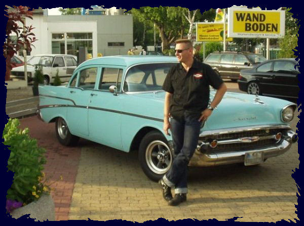

Tja... mein Felgen-Problem hat sich diese Woche erledigt...
Habe ein kleines Schnäppchen gefunden:
Sind 7x15 American Racing Torque Trust mit 3,75 Backspacing...   :D
Reifen ist 'nen 225/70-15 und passt alles wie dafür angefertigt...
War eigentlich noch garnicht geplant, kam aber su 'nem Tarif, bei dem ich nicht nein sagen konnte
Schönes WE

Hallo Tom,
Glückwunsch zu den neuen Felgen. Sieht richtig gut aus.

Jo... danke...
War ja eigentlich wie gesagt lieber auf die Cragars aus...
Vorteil hier ist, daß die eine Traglast-Angabe und eine Nummer haben, so daß es mit der Abnahme einfacher wird...
Und es gab sie gerade zum schmalen Kurs auf der "anderen Strassenseite" sozusagen...
Sehen schon Schicki aus...

Mensch Tom  :o sieht ja richtig gut aus...(die Felgen meine ich natürlich)  ;) Jetzt bist du offiziell aufgepimpt. :D

sieht klasse aus deine torque trust !
war es ein Problem die grösse eintragen zu lassen ????
