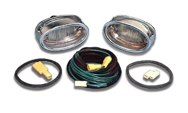

Habe gerade festgestellt das mein 57er kein Rückfahrlicht (Back-Up Light) hat.
Wusste nicht das die Modelle auch ohne Back-Up Light Rückfahrlicht ausgeliefert wurden.
Muss ich das jetzt unbedingt nachrüsten für den deutschen TÜV?  ::)
Habe jetzt die Deutschen 57,er nicht so direkt vor Augen, ob da ein Back-Up Light drinn ist, oder nicht.
Kits gibt es für ca $150 zum nachrüsten in den Staaten.
Kann mir mal jemand Info geben, ob ihr das Rückfahrlich verbaut habt!
